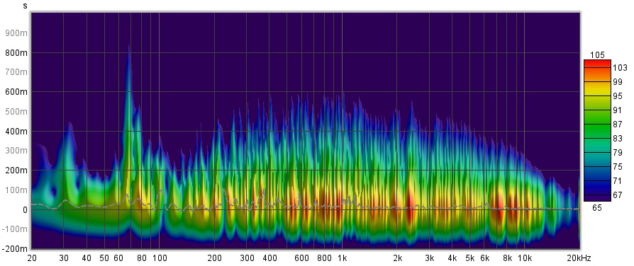

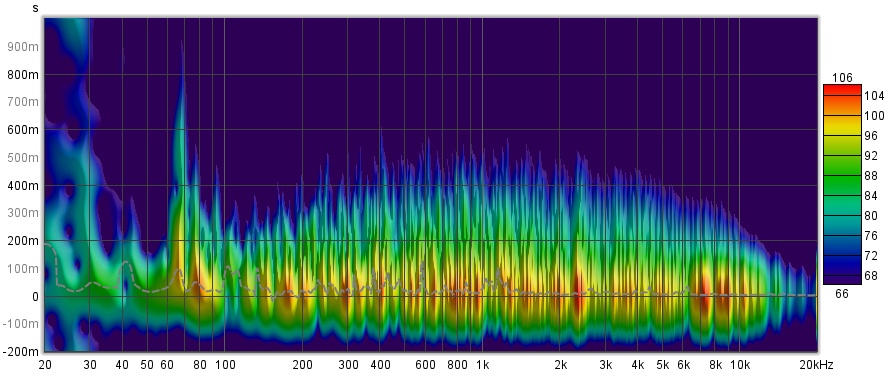

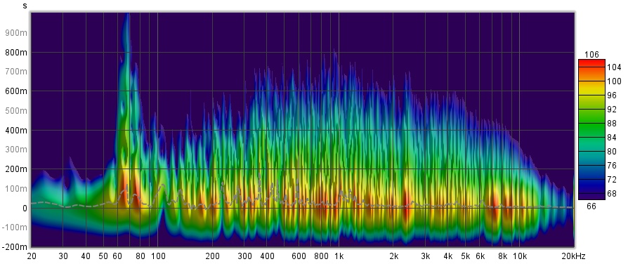

Merci pour tous vos commentaires.
J'ai regardé les spectrogrammes. C'est une savane de traces poussée par tous les échos et ceci sur pratiquement toute la bande.
Oui les modes principaux sont ennuyeux, mais en plus, cette pièce est un caléidoscope acoustique.
Si on compare les résultats fenêtres ouvertes et fenêtres fermées, on voit tout de suite que la fermeture des fenêtres double la hauteur de la savane.
On peut en déduire que la solution des rideaux a une chance d'améliorer la situation. L'achat des rideaux est inscrit au plan.
Les Spectrogrammes de l'enceinte de gauche qui est contre la porte fenêtre de gauche (le pire des deux).
Tout fermé
Ouvert coté TV
Ouvert opposé TV
Certains spécialistes vont cligner des yeux ou pleurer de dégout en disant que c'est sans espoir, surtout pas d'acharnement thérapeutique, il faut vendre l'appart et s'installer ailleurs; d'autres vont rester silencieux, par respect.
L'analyse de ces résultats montre que ces doubles vitrages super isolants  sont des réflecteurs très performants, je vais commencer par les étouffer un peu. Quand j'aurais le temps et le budget, je mettrai des rideaux, plutôt épais, de style plutôt sobre, disons cet automne.
Je vous remercie tous pour vos commentaires, ils m'ont apporté un début de compréhension et de logique.
J'en reste là dans l'immédiat et posterai les résultats avec rideaux.
D'ici là, portez vous bien et profitez de l'été et des festivals qui s'organisent. Jacques

RE: Comment juger/quantifier les améliorations - Ha-Re - 08/06/2023
Soit rassuré Jacques, les courbes ça fait toujours un peu mal (à tout le monde Big Grin ) mais un système même dans un lieu réverbéré sans gros déséquilibres ni résonances gênantes est tout à fait écoutable (contrairement au commentaire brutal précédent, t'exagères Dominique non ?) et on peut très bien s'en contenter avec réserve sur ses attentes.
Écouter un système de loin, de sa cuisine n'est pas une abomination comme certains pourrait le dire, pourtant on écoute "salle, réflexions, réverbe" et c'est très bien comme ça.
Pour avoir expérimenté occasionnellement un système dans une véranda, la solidité et l'inertie de grand double vitrage renvoie une image équilibrée, parfois moins perturbante/déséquilibrée que du placo par exemple ou un lieu ayant une résonance bien spécifique et très désagréable du coup.
J'ai même été très agréablement surpris du résultat par l'immersion, l'enveloppement, d'un global un peu flou mais non gênant, non déséquilibré.
Dans le spectrogramme, dans controls, tu peux regarder en Wavelet/ondelette c'est encore plus parlant sur les réflexions et la réverbe.

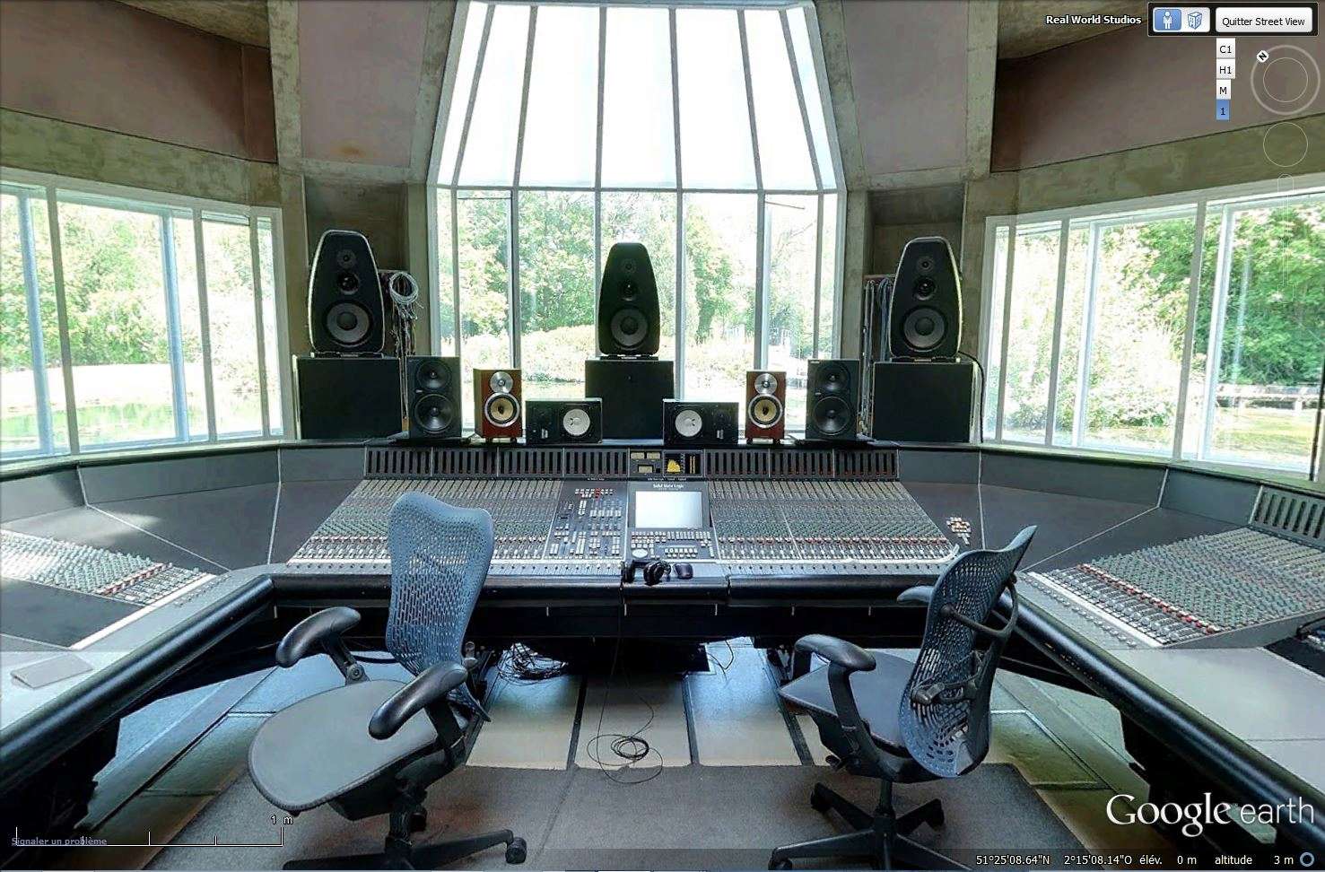

Les rideaux doubles/lourds sont une bonne idée mais limitée, pour améliorer l'ensemble il te faudra aussi un traitement épais sur une grande surface, le plafond est très pratique pour cela sans perte d'espace au sol, en première approche.
Et pour te rassurer, les studios ont des grandes surfaces vitrées pensées et certains même de très grandes surfaces vitrées et comme expliqué en face, à leur opposé, autour, des surfaces absorbantes pour s'y opposer, pour limiter les réflexions, la réverb... et ça fonctionne !
Rien n'est impossible Wink pour la classe et la vue Big Grin

RE: Comment juger/quantifier les améliorations - Jacques Cande - 08/06/2023
Merci Alain, les fauteuils sont de marque Harvink des Pays Bas où j'ai travaillé quelques années.
Et la petite table en caillebotis est un modèle IKEA qui ne se fait plus mais que j'ai retrouvé sur LBC.
Oui le tapis et les rideaux font partie des souhaits à réaliser à partir du 21 septembre.
Que Dominique se rassure, l'écoute de mes HP n'est pas le massacre total du tympan.
Ha-Re j'adore cette photo mais restons raisonnables.
Merci à tous pour les commentaires et suggestions, Jacques
