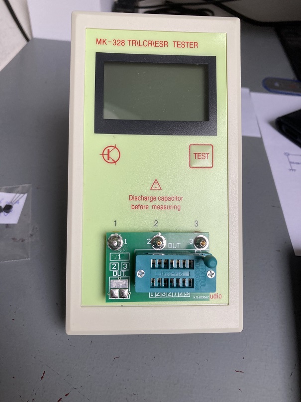

Voilà! J ai reçu quelques transistors 2N5465 récemment , ainsi qu' une paire de 2SJ72 .
J ai acheté il y a quelques temps un petit appareil qui permet de "mesurer" les transistors . Je met "mesurer" entre guillemets, car c'est quand même assez succinct . Le voici:
Pour les 2sj72 , j ai mesuré :
i=0.45mA
ug=0.31v
i=0.44mA
ug=0.30v
Pour les 2N5465 , c'est un peu plus compliqué . Les voici avec leurs mesures :
Sur l appareil...
Que pensez vous de ces mesures? Au regard des disparités pour les 2n5465, quels sont ceux qui seraient les plus adaptés dans la remise en route de mon préampli?
Merci d'avance...

Bonjour Yann
les 2SJ72 sont proches tout devraient bien se passer avec eux.
Avant de changer le 2N5465 de la source de courant du deuxième différentiel tu peux le tester facilement en mesurant le tension aux bornes de sa résistance de source de 510Ω. Tu devrais trouver environ 2V qui ferait 4mA. Si c'est le cas ou pas loin ce transistor est en bon état.
Vues les tensions que tu as mesuré les 2N5462 des cascodes ont l'air corrects.
Si tu as la possibilité de déconnecter le retour de contre réaction ou ce qui revient au même de court circuiter la résistance de 1KΩ, mesure alors les tensions sur les drains des 2SK30. Si elles deviennent sensiblement égales et proches des valeurs données par Kanéda alors les 2SK30 sont en bon état. Resteraient alors les 2SJ72 du dernier différentiel.

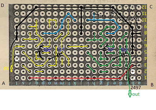

En attendant, j ai un peu travaillé sur le plan de cablage fourni par la revue . En effet, tout comme le positionnement des transistors , le cablage coté cuivre ne paraissait pas très net, et j ai voulu améliorer ça . Le voici:
Je me dis que cela va peut etre m aider à comprendre ou j ai fait des erreurs...

Ton préampli est réparé. Je ne sais pas ce qui avait provoqué la panne au départ car tous les transistors que tu as démonté sont bons mais tu avais interverti source et gate d'un 2SJ72 que tu avais remplacé. Une patte s'est cassée après démontage en voulant replier les pattes pour qu'elles aillent au bon endroit, ainsi que sur un des 2SJ72 que tu as démonté, mais j'ai réussi à remettre l'autre et ça marche. Il a fallu que je remplace la résistance de 15 ohms placée côté cuivre par une 22ohms pour réduire l'offset qui avait augmenté du fait d'un appairage différents des 2SJ72.
