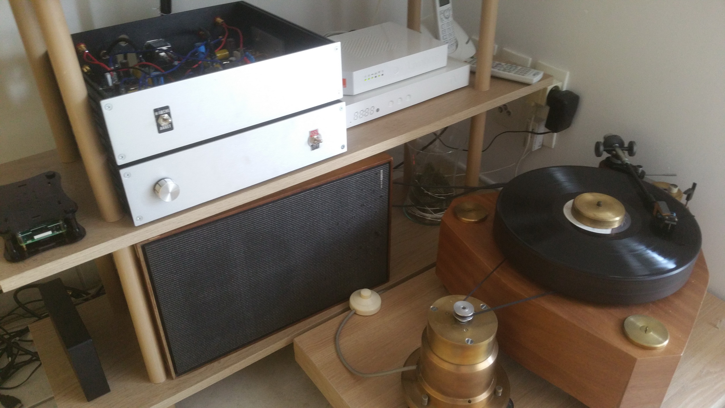

Monsieur Kaneda-Grand Floyd après avoir montré de beaux oscillogrammes s'est mis à chanter et de belle façon.
Il alimente avec bonheur ma TD4001 sur TH4001 (700Hz à 20 kHz) sans aucun bruit audible (sans signal) la tête dans le pavillon.
J'ai mesuré l'offset de l'ampli, intégré dans le système, quasi négligeable, sans condo en entrée.
Grand merci au concepteur et au logisticien.

Et ça donne quoi à l'écoute ? tu utilises quoi d'habitude ?
RE: LE KANEDA 209 selon Grand_Floyd (A vous de jouer !) - Dominique - 26/07/2017
Bonjour GG14,
nicolasd a écrit :Et ça donne quoi à l'écoute ? tu utilises quoi d'habitude ?
- Et ça donne quoi à voir (des photos de ta réalisation, vite!).
