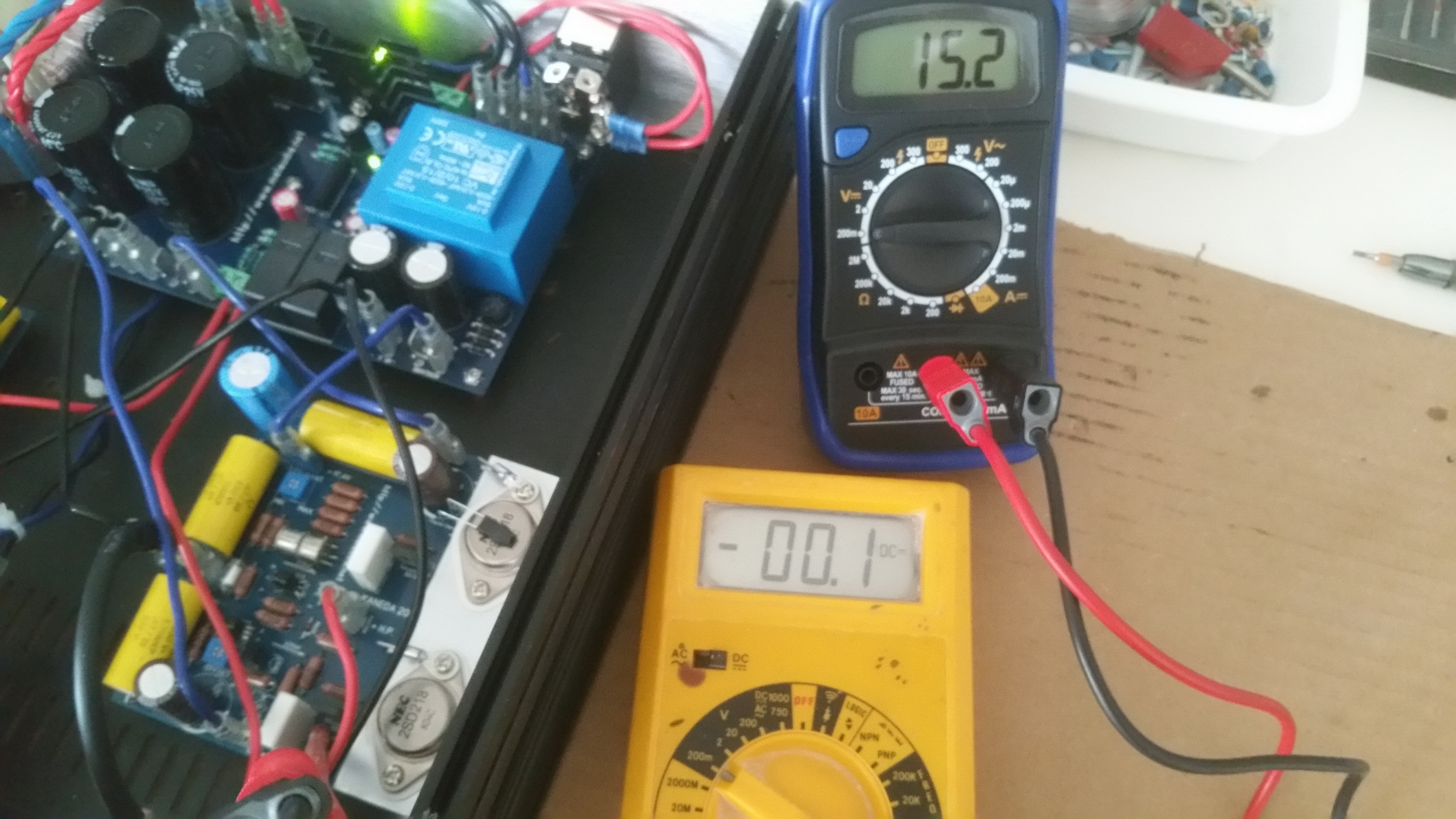

Ok merci, je continue les essais ......!SmileShy

Prêt pour un essai ......!Big Grin

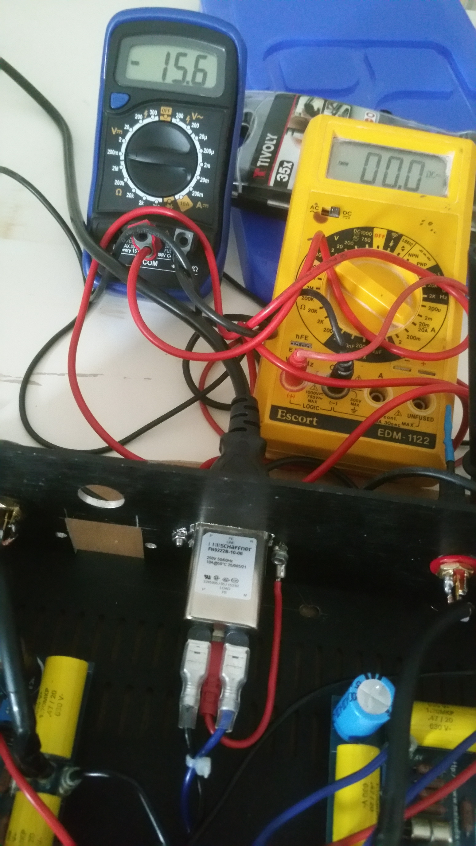

RE: LE KANEDA 209 selon Grand_Floyd (A vous de jouer !) - gebesoft - 25/07/2017
Je pense que je vais laisser le canal G comme cela......! Big Grin

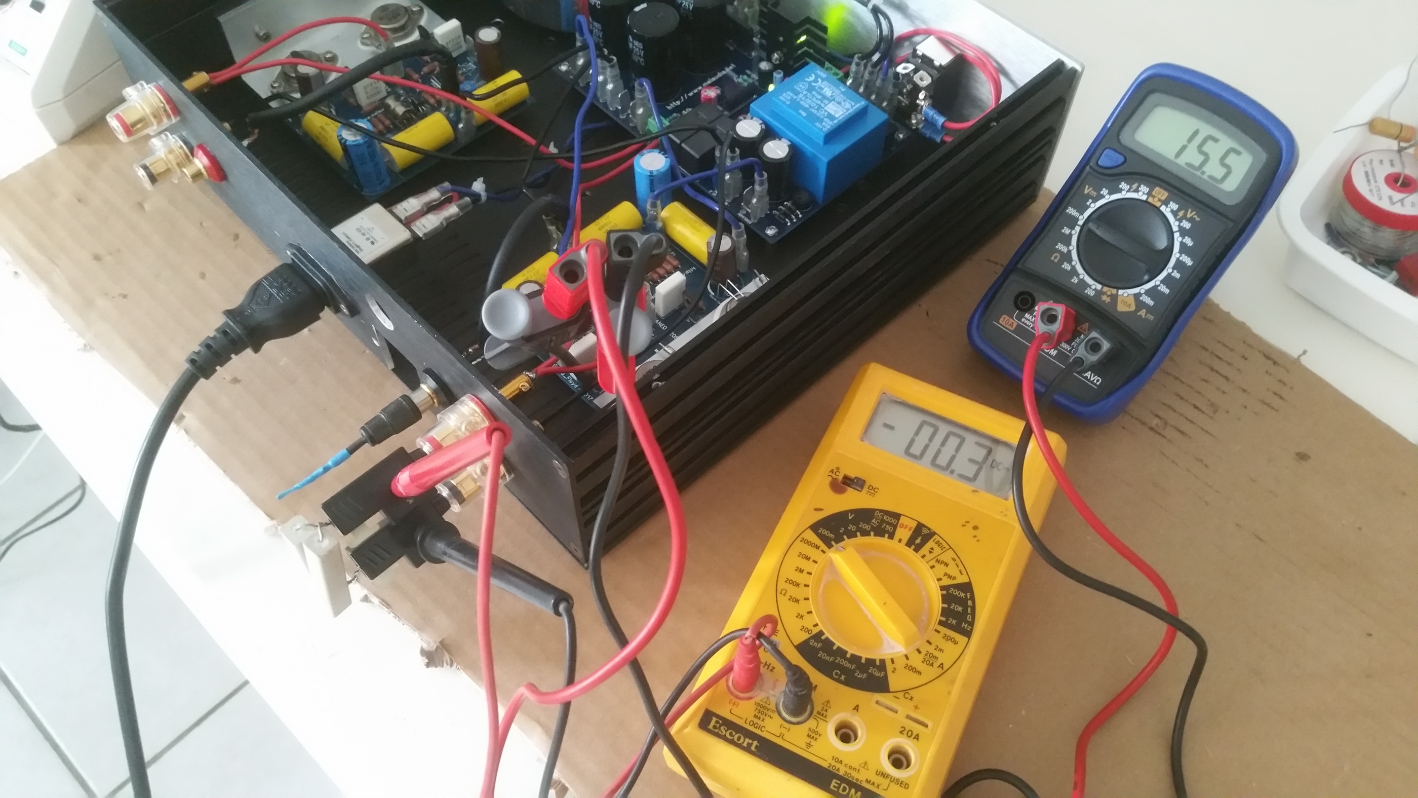

RE: LE KANEDA 209 selon Grand_Floyd (A vous de jouer !) - Dominique - 25/07/2017
gebesoft a écrit :Je pense que je vais laisser le canal G comme cela......! Big Grin
Effectivement, ces réglages sont proches de la perfection.
- Offset = 3mV
- TP1/TP2 = 15.5mV

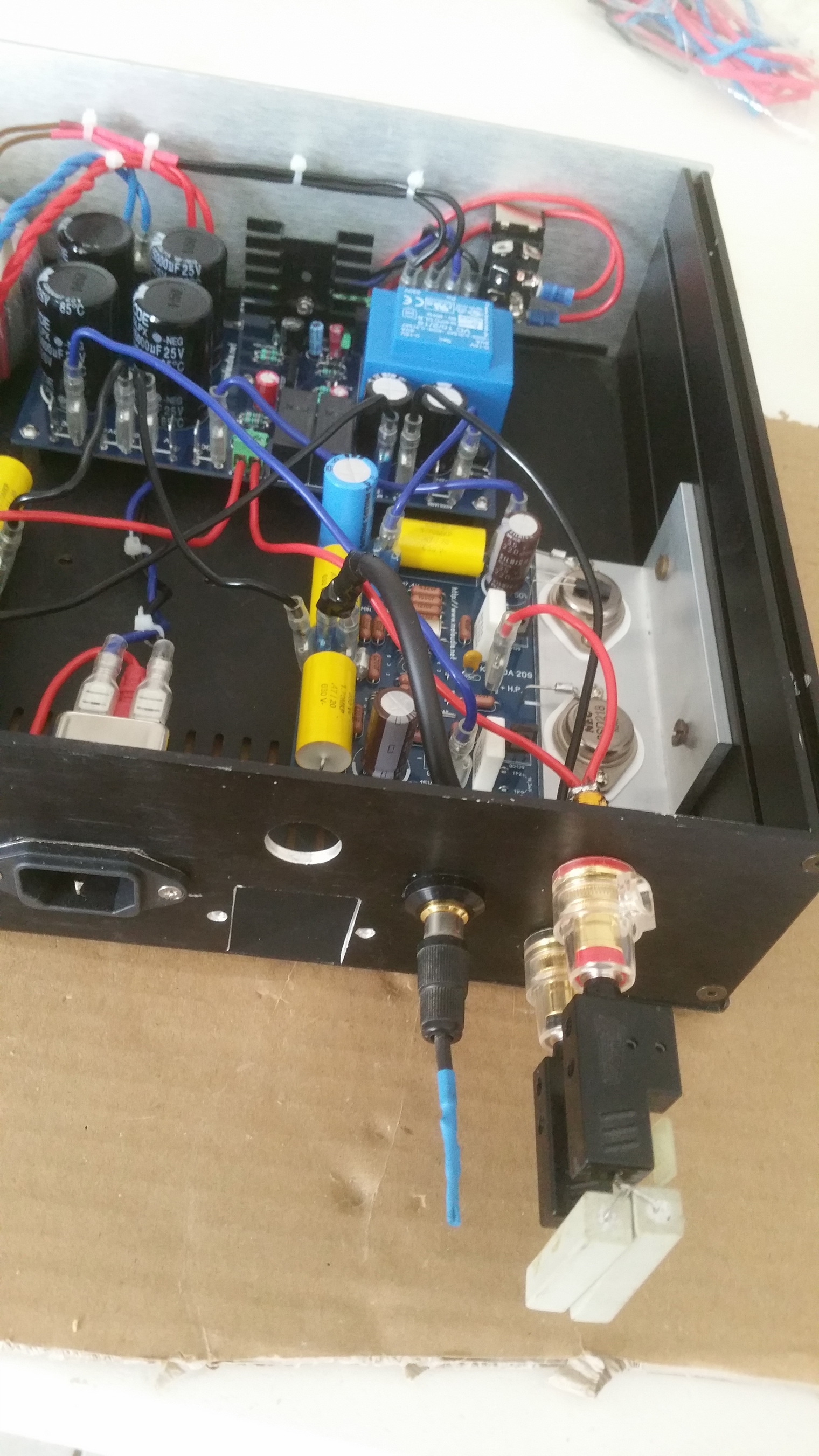

Vous aurez noté la prise RCA "bouchon" destinée à court-circuiter l'entrée de l'ampli. Idem, les résistances de charge sur la sortie HP.
Canal D.....Good!Big Grin
Je ferme la boite et je ferai l'écoute à tête reposée demain matin....
