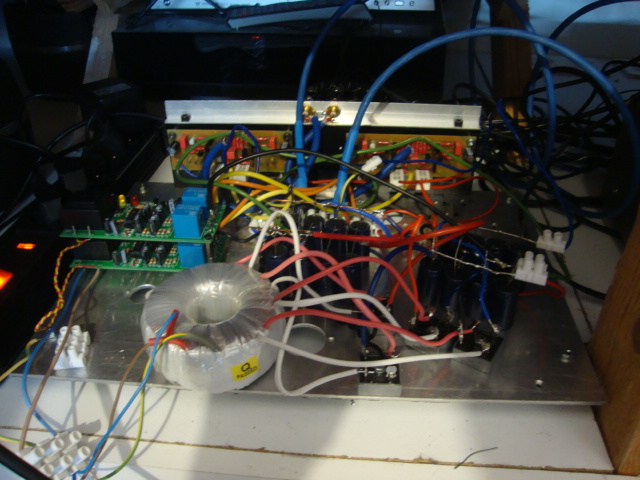

Cet après midi, je suis passé en double mono sur le sphinx alimentant les 6681. Comme je le présentais, plus de ronflette ou hum quelconques (l'oreille dans une des cellules des MK 1003), malgré un câblage déplorable...
Un dernier essai avec des condensateurs FRS (22000 µF), et je passe à la réalisation définitive.
