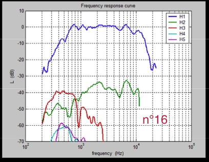

jefourcade a écrit :Le fenêtrage est assurément de 5ms correspondant à une fréquence de coupure basse de 200hz.
J'ai un doute sur le fenêtrage, puisqu'il y a une définition constante et
fine dès la première octave mesurée 200-400 Hz
qu'un fenêtrage aurait "smoothé", il me semble...
[Image: 4f9278d1e5519457cd5417b4670133a8.png]
édit : En fait la réponse est dans de pdf page 5, en commentaire sur les graphes:
(a bell shape Fourier window having a width inversely proportionnal to the frequency is used, this means that for every
frequency the same number of periods is taken in account for the calculation)
donc un FDW, avec un nb de cycle assez élevé,
qui conduit bien à une définition constante.

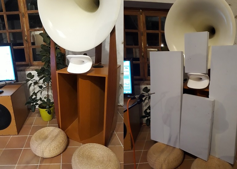

Comme annoncé initialement, Je mesure ici des composants plutôt directifs, dans un salon un peu traité.
J’avais fait un post sur Mélaudia concernant l’avantage que je vois à l’utilisation des pavillons dans un salon, car leur rayonnement hors axe limité diminuera sensiblement les réflexions premières.
Cet avantage se retrouve forcément à la mesure.

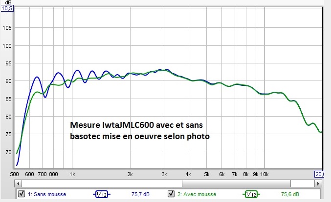

Si je reprends l’exemple de l’Iwata JMLC 600, sous 2 Khz son contrôle de la directivité diminue fortement, et donc forcément les réflexions importantes apparaissent. Pour la même raison ces accidents ne se produisent par sur le pavillon de médium a ces fréquences, car il contrôle encore la directivité dans cette zone.
Pour résumer, connaitre précisément la réponse de l’Iwata sous les 2 Khz, ou il ne jouera pas car coupé énergiquement en FIR (simple question de directivité de l’ensemble) n’apporterait rien de bien utile finalement.
C’est pour cette même raison, que la courbe est propre au-dessus, car quasiment pas perturbée par les réflexions du local. Mesurer un 17 cm ou un tweet a dôme de 25 mm serait plus compliqué question réflexions latérales.
Malgré tout il est possible de supprimer facilement ces réflexions sous 2000 hz (qui ne viennent ici pas du sol), mesure faite rapidement avec photo d’illustration, avec et sans la basotec de 60 utilisée (le micro n'a pas bougé entre 2):"

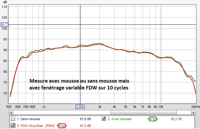

Un fenêtrage variable de 10 cycles fait le même boulot, tout se tient encore dans le dB, donc largement suffisant pour qui a les pieds sur terre :
Cela ne veux pas dire pour autant que le pavillon ainsi mis en œuvre serait utilisable sous les 2Khz, puisque ces réflexions sont bien réelles.

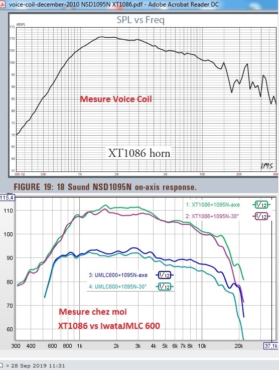

Pour conclure, comparaison entre l'Iwata JMLC 600 ..., avec le pavillon 18 sound XT 1086 (mesuré sur un bafle de 500 cm de large), et en mise a échelle homothétique pour référence, le même couple XT1086-NSD1095N mesure par V.D. pour Voice Coil :
Ces mesures faite a des millier de Km d'écart sont ici parfaitement comparables.
Donc oui, "l'amateur" peut faire des mesures en salle, oui le fenêtrage peut rendre de grand services pour cela sans falsifier le résultat.
En atteste les comparaisons faite ci dessus de différentes méthodes et de 2 mesures réalisées par 2 personnes différentes avec des moyens très différents, dans des lieux différents, séparé par un océan.
