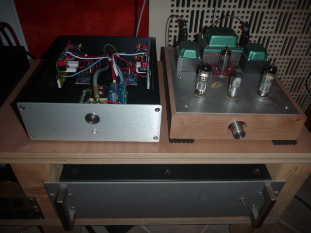

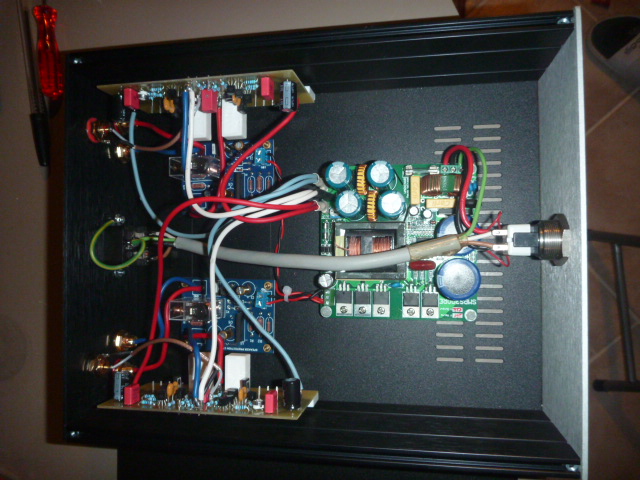

Ayé, j'ai réussi à trouver un peu de temps hier soir pour m'y coller, et mon sphinx est terminé !!
Câblé en dur, tout remonté (reste juste le capot supérieur à remettre), ben ça marche, plus de buzz ni de ronflette, juste un très léger souffle si je colle mon oreille à 30 cm des 414, mais comme c'est pas dans cette position que j'écoute :-)
Bon vu qu'il était un peu tard quand j'ai terminé, je ne saurais vous dire si c'est mieux qu'avant avec ce super ampli, il va falloir quelques écoutes pour conclure mais j'ai pas trop de doute. :-)
Merci beaucoup Jean Marc pour ton partage et ton aide, et merci Dom de m'avoir "poussé" et motivé pour cette belle première réalisation ;-)

Super ! J'espère que ce "SPHINX" ravira pour longtemps tes écoutes Wink
Une ou des photographies de la nouvelle mise en place...

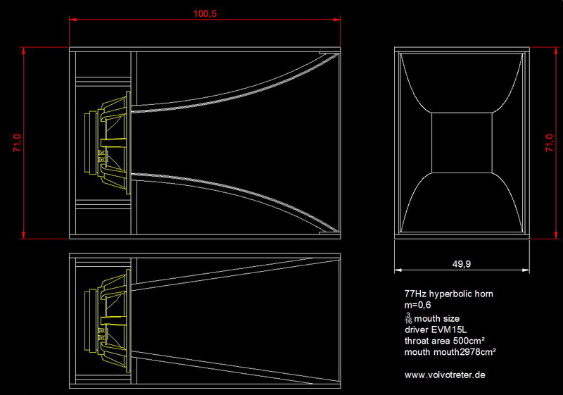

Pour la suite, j'aimerais tenter un truc dans ce genre pour mes 414 :-)
mais bon, là aussi va me falloir de l'aide....

Ouf, impressionnant !
En ouvrant un nouveau sujet dans la section Haut-parleur, je pense que tu trouveras des Mélaudiens plein de bonnes volontés pour t'aider...

RE: ceci n'est pas un Kaneda... - Lol - 09/08/2017
HaH a écrit :Une ou des photographies de la nouvelle mise en place...
yakad'mander !!
le voilà à côté de son confrère qui s'occupe du haut du spectre :-)

l'idée serait de faire un pavillon qui aille entre mon sub infraflex et les 299 sur pav Guigue, donc une plage de 100 à 650/700 Hz
J'ai la place en profondeur disons 1m50 et pour une largeur de bouche jusqu'à 1m20 environ.
Mais pour ne pas "polluer" le sujet de Jean Marc, je vais actualiser mon post de présentation pour parler de cette "étude" de pavillon: https://forums.melaudia.net/showthread.php?tid=5346&page=last
