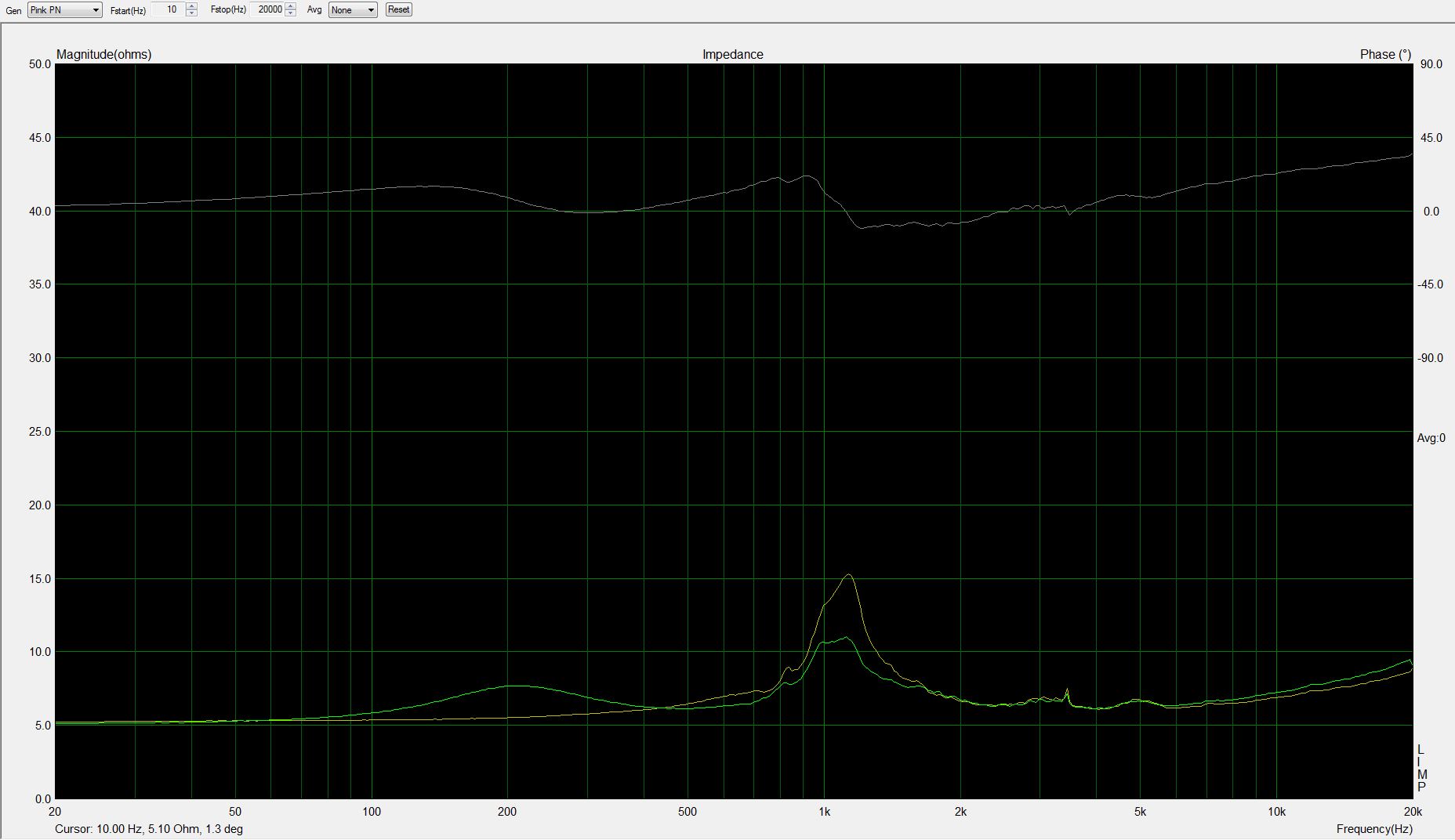

Sur la deuxième image, on s'aperçoit que le pic d'impédance s'est décalé de quelques centaines de Hz tout en conservant la même valeur.
Que penser de ça ?

Peux-tu confirmer si la mesure est faite avec ou sans le pavillon ? Je referai une mesure d'impédance demain pour confirmer...

Les mesures ont été faites avec le pavillon Faital STH-100.
La deuxième image que j'ai posté précédemment montre "avant" et "après" modif, je voulais dire "avec" le joint et "sans" le joint.
La modification de la position du pic d'impédance visible après avoir retiré le joint n'est pas dramatique. De même la hauteur de ce pic d'impédance visible sur la première image entre les 2 exemplaires de ces compressions n'est pas d'une importance extrême.
Il faut simplement en tenir compte dans les calculs des filtres et autre Zobel.

Je viens de mesurer à nouveau l'impédance des mes 802-8G.
Je n'ai pas démonté les pavillons Iwata 600, c'est donc une mesure avec les compressions chargées.
On voit une différence entre la droite et la gauche, mais les deux bosses sont à la même fréquence.

Dominique-Tanguy a écrit :Pour Alain :
Oui, Mais les valeurs d'impédance diffèrent de manière significative ce qui est à mon avis plus important que la fréquence à laquelle se produit ce pic. Quoique ...
