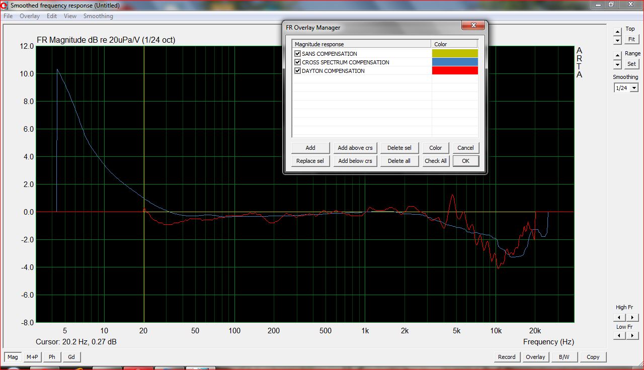

Bonjour Dom,
Citation :
Pour obtenir votre fichier individuel d'étalonnage, visitez le site Web de Dayton Audio où vous serez invité à entrer le numéro de série de votre UMM-6.
Après avoir entré le numéro de série, le téléchargement commencera.
http://www.daytonaudio.com/index.php/tes...ement.html
Le fichier fournis par DAYTON avec le numéro de série est légèrement différent que celui fournit par CROSS SPECTRUM!! voir pièce jointe.
Jo.
RE: ceci n'est pas un Kaneda... - JM Plantefeve - 20/07/2017
Bonjour Jo,
Nul doute sur la récupération du fichier de calibration du UMM-6, mais plutôt sur son utilisation avec le soft Omnimic.
Si je comprends bien, tu possèdes un UMM-6. Peux-tu télécharger Omnimic 5.03 et vérifier le bon fonctionnement en duo ?
Bien à toi, Jean-Marc.
RE: ceci n'est pas un Kaneda... - Jaudio - 20/07/2017
Bonsoir Jean-Marc,
Mon micro est le EMM-6 donc en xlr, je doute que cela puisse fonctionner avec Omnimic même en passant par la carte son connectée en usb sur l'ordi.
Mon message concernait surtout la pertinence des fichiers d'étalonnages DAYTON par le numéro de série.
Jo.

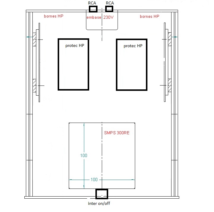

RE: ceci n'est pas un Kaneda... - JM Plantefeve - 21/07/2017
Bonjour Laurent,
"si je câble directement mes cordon rca sur la carte sans passer par des embases, est ce que ça peu améliorer les choses ?"
Par où passeraient alors les câbles ?
Et pourquoi ne pas simplement appliquer les recommandations premières : faible surface de boucle et éloignement du bruit émis ?
Pour ta mise en coffret : smps glissée à l'avant avec fast-on DC vers le centre ; modules amplis et protections glissés vers l'arrière.

RE: ceci n'est pas un Kaneda... - Lol - 21/07/2017
Jean Marc,
les cordons RCA passeraient par les trous à la place des embases, mais je ne suis pas certain que ça change grand chose.
Pour l'implantation, les modules de protection y sont peut être pour quelque chose aussi, du coup, pour suivre tes recommandations, est-ce que celà conviendrait mieux ?
Laurent,
Oui !! Bien mieux cette implantation ! A un détail, plutôt que de rapprocher les deux embases RCA de l'embase secteur centrale, je propose de rapprocher une des embases RCA de l'autre en place (à droite ou à gauche) : réduire la surface de boucle tout en se tenant à l'écart de la liaison secteur (et un seul perçage à ajouter). RCA isolées du coffret.
La liaison secteur entre embase secteur et inter-smps : colsonée serrée (nouvelle danse de l'été ?), voire blindée.
Le coffret à la terre : oui ! et je pense que la carte smps permet une liaison automatique si la bonne entretoise est métallique...
JM Plantefeve a écrit :Laurent,
ok tu as raison, c'est plus simple
JM Plantefeve a écrit :La liaison secteur entre embase secteur et inter-smps : colsonée serrée (nouvelle danse de l'été ?), voire blindée.
possible je dois avoir du 2P + Terre en blindé, mais du coup, le blindage, à la terre côté embase ?
JM Plantefeve a écrit :Le coffret à la terre : oui ! et je pense que la carte smps permet une liaison automatique si la bonne entretoise est métallique...
Sans doute, mais j'ai mis des entretoises plastoc ;-)
Merci, ça fait pas trop de modifs, je vais tenter de faire ça ce weekend mais le temps me manque un peu.... :-(
