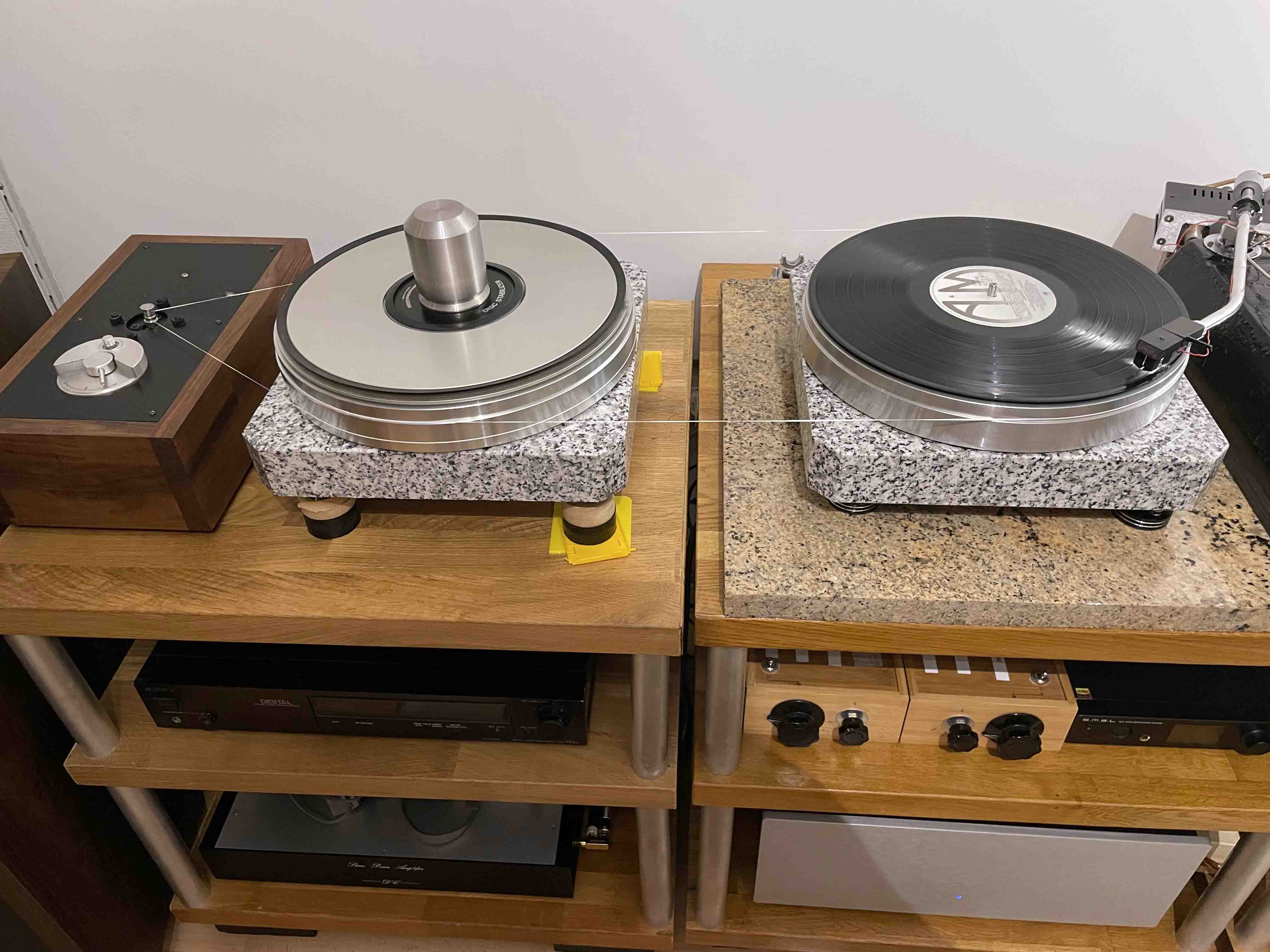

Je m’amuse toujours autant à poursuivre mes petites expériences...
Mais là, en toute franchise , à part le fait que ce montage fasse très  “Audiophile” , cela n'apporte rien par rapport à la version de base… Huh
Si ce n’est que c’est franchement pénible de gérer les tensions des deux courroies.

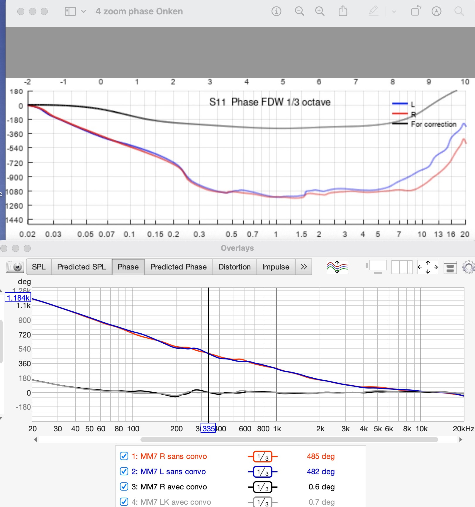

@ Gillesn :
il existe effectivement plusieurs méthodes d'alignements  , qui permettent d'obtenir en pratique , une courbe de phase très correcte .
à mon avis ,  ta soupe (méthode d'alignement ) n'est pas bonne , car elle présente des gros défauts de phase , audibles qui ont été confirmés dans l'étude de Fleischer et Zwicky :
[Image: 82uJ1CaFZhi2PjxlGELs-wWBKZw.jpg]
en bref , contrairement à tes affirmations ,  tes mesures partagées sur le site Loudspeakers confirmeraient que tes alignements ne seraient pas corrects aux raccords , car la phase n'est pas suffisamment progressive par rapport aux fréquences adjacentes , elle est visiblement Plutot en forme de plusieurs marches d'escaliers , bien visibles sur les raccords à 200hz et dans l'aigu .
ci joint un exemple de comparatif (Onken de Gillesn vs MM7) avec les memes échelles , présentant des phases d'un systeme multivoies (50hz, 300hz , 1.7khz) assez correctement aligné avec des voies synchrones aux raccords , réalisées avec la méthode expliquée dans le très bon tutoriel de Ragnarsson , la correction de phase à été réalisée avec la très bonne méthode expliquée dans les tutoriels de Jimbee.
[Image: KKety1p.jpg]
(convo = concerne uniquement une correction de phase des filtrages LR4 acoustique (= suppression de la distorsion de phase des filtrages  ))
