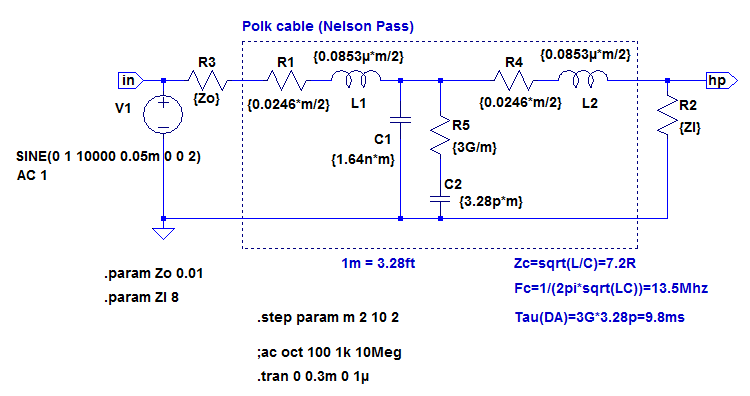

Petite relance :
Je n'ai pas l'impression que l'absorption diélectrique n'ait été discutée.
Une ressource web : http://zone.ni.com/reference/en-XX/help/370384N-01/dmm/dielectric_absorption/
Après intégration à la modélisation précédente :
[Image: attachment.php?aid=18041]
Si les caractéristiques fréquentielles conventionnelles du câble nous amènent largement hors de la bande audio, la constante de temps de cette absorption (R5;C2) est cette fois dans notre registre. En résultat de simulation, l'influence temporelle n'est pas visible à l’œil nu (tout comme 0.5% de DHT en sortie d'ampli), mais à l'écoute ? Et à la bonne mesure ? Voire à la bonne simulation ?
(DA aux condensateurs aussi).
Le modèle de cette absorption peut faire penser à la forme du modèle thermique d'un transistor. Et si distorsion thermique (transistors) et absorption diélectrique (câbles et condensateurs) se regroupaient sous une distorsion "mémoire" influente sur l'enveloppe de nos chers signaux audio ? J'ai l'impression d'avoir déjà lu cela quelque-part...
