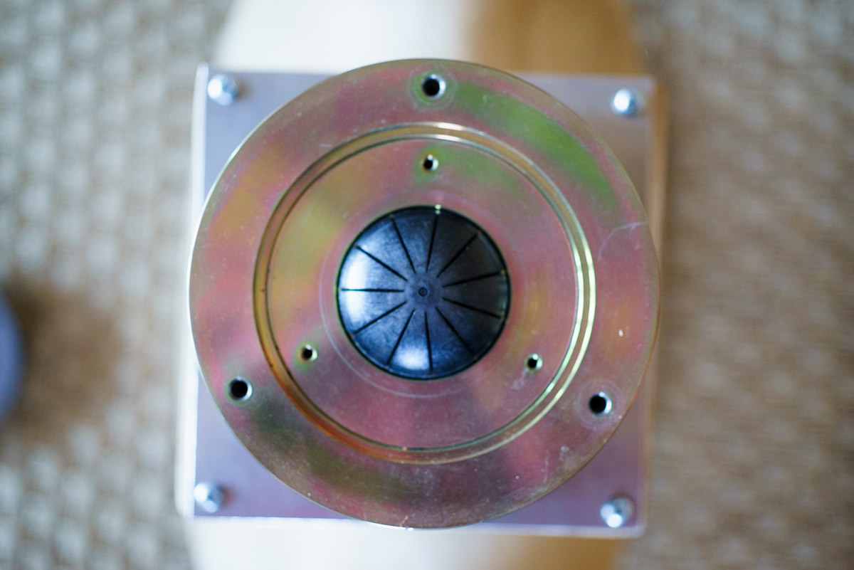

Je n'arrive pas à retrouver le fil où la question m'a été posée. Il s'agissait de la compression GPA 802-8G et de savoir si la pièce de phase était "Tangerine" ou pas.
J'ai pris mon courage à deux mains et démonté mes membranes. je crois que l'appellation "Tangerine" est déposée et que GPA ne peut pas l'utiliser. D'après ce que j'ai lu sur les forums américains, la version utilisée par GPA serait la plus performante de toute la série.

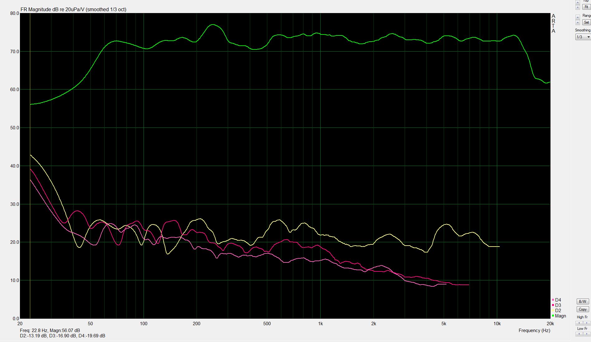

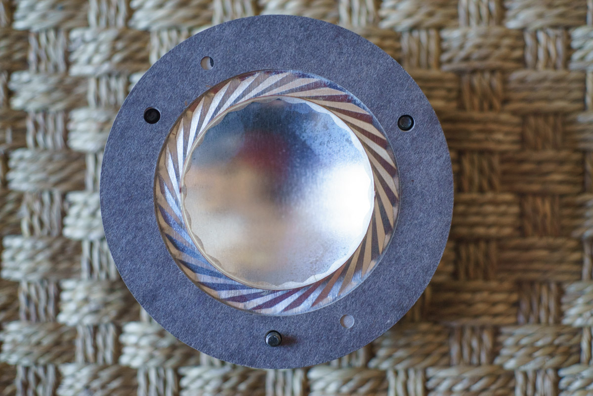

J'avais une différence de performance entre les deux moteurs. Deux à 3 db et 1000 hz de moins sur un des deux. J'ai trouvé la raison. Un des deux diaphragmes était monté avec un petit joint papier (celui qui montait le moins haut) que vous pouvez voir sur la photo. je l'ai retiré et j'obtiens deux courbes de réponses identiques, qui permettent de monter plat jusqu'à 14Kz. Les diaphragmes sont marqués 34647.

Dominique-Tanguy a écrit :J'avais une différence de performance entre les deux moteurs. Deux à 3 db et 1000 hz de moins sur un des deux. J'ai trouvé la raison. Un des deux diaphragmes était monté avec un petit joint papier (celui qui montait le moins haut) que vous pouvez voir sur la photo. je l'ai retiré et j'obtiens deux courbes de réponses identiques, qui permettent de monter plat jusqu'à 14Kz.
L'ouvrage de John Eargle "Loudspeaker Handbook" (ouvrage très marqué par les équipements/techniques JBL de type pro), indique que l'espace/la masse d'air entre le diaphragme et la pièce de phase est un facteur crucial pour la réponse dans les plus hautes fréquences. Plus il y a d'espace/d'air comprimé à cet endroit, plus cela limite l'extension dans les fréquences les plus élevées.
Ton constat vient confirmer ces dires.
Je pense que la plupart d'entre nous ont déjà lu quelque part sur des forums que la raison à l'extension dans le haut des moteurs TAD résidait dans les faibles tolérances de fabrication et le faible espace entre diaph et pièce de phase.
Faudrait voir à l'occasion quelles autres conséquences ont peut en tirer pour les moteurs altec, GPA, JBL...par exemple modifier/poncer la partie inférieure des supports de diaph pour rapprocher ce dernier de la pièce de phase). A vue de nez, le papier/joint que tu as retiré fait quelle épaisseur - combien de feuilles de papier A4 les unes sur les autres, par exemple?
RE: GPA 802-8G en tweeter - Dominique-Tanguy - 05/01/2014
Environ 0,15 mm, mesuré au pied à coulisse. C'est assez significatif...
Bonsoir Dominique, c'est moi qui en avait fait la demande, en MP, merci d'avoir pris le temps de démonter les compressions, de plus cela a permis de résoudre un problème!!
Autre question, la pièce de phase est en quelle matière? Plastique? Je suis supris que GPA n'utilise pas le nom TANGERINE, alors qu'il l'utilise pour leurs 902 et 399...
Merci encore pour le démontage des 802, et bonne année 2014 à tous.
Stéphane M.
RE: GPA 802-8G en tweeter - Dominique-Tanguy - 06/01/2014
Bonjour Stéphane,
C'est peut-être aussi parce qu'elle est un peu différente... C'est en métal, du moins, c'est ce qui m'a semblé.
RE: GPA 802-8G en tweeter - jeanphilippe - 06/01/2014
La piece de phase du neauveau 802-8G est identique au modele Altec, seule la couleur change, gris au lieu de orange.
