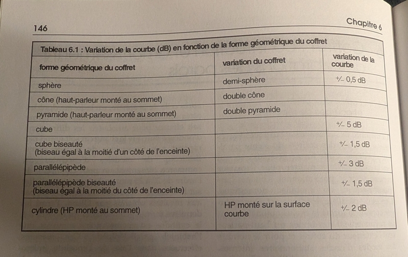

Tiens, un tissus d'âneries supplémentaire répondant à une de tes questions précédentes, signé Dickason :
Ce n'est pas l'espérience qui fait reconter des âneries, mais l'inexpérience. Tu ne crois pas ?

non , un caisson de basse c'est que basse et ça ne raccorde pas à un aigu.
Une caisse faite comme pour un caisson est une merde pour le reste.
Ne parles pas de connaitre si tu ne sais pas que la mesure des vibrations est essentielle ou alors cantonnes toi dans la sono.
"biseau égal à la moitié du coté de l'enceinte" je n'ai pas vu ça sur tes enceintes.
RE: oreilles audiophiles - lamouette - 08/10/2026
6336A, laisses les faire leur sono Wink
Je parie qu'ils font des enceintes cubes , les pires Smile
