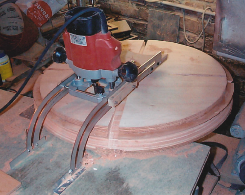

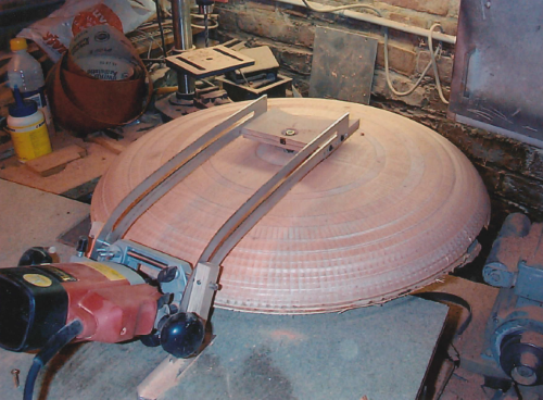

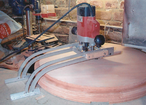

En effet le médium est un matériau que je n'apprécie pas beaucoup, et pour l'usinage je pense que tu va faire un peut comme j'ai fait pour mes IWATA 1 pouces, je mets quelques photos du gabarit d'usinage.
J'ai testé, les peintures résines c'est pas mal, l'application se fait bien.
François-D

François-D a écrit :je mets quelques photos du gabarit d'usinage.
Toi tu faisais tourner la pièce, le gabarit étant fixe ... pourquoi pas, mais ta pièce est moins volumineuse ... et ma défonceuse va juste glisser, elle ne sera pas bloquée en hauteur, il faudra que je la maintienne ...

Bonsoir Nicolas.
C'est vraie que ma pièce est moins volumineuse, mais je ne vois pas comment tu va faire je le comprendrais avec tes photos.L'avantage pour cette taille de pavillon est qu'avec une galette je fais deux pavillons.Une galette c'est une heure trente d'usinage.
J'attend tes photos.
Bon courage
François-D

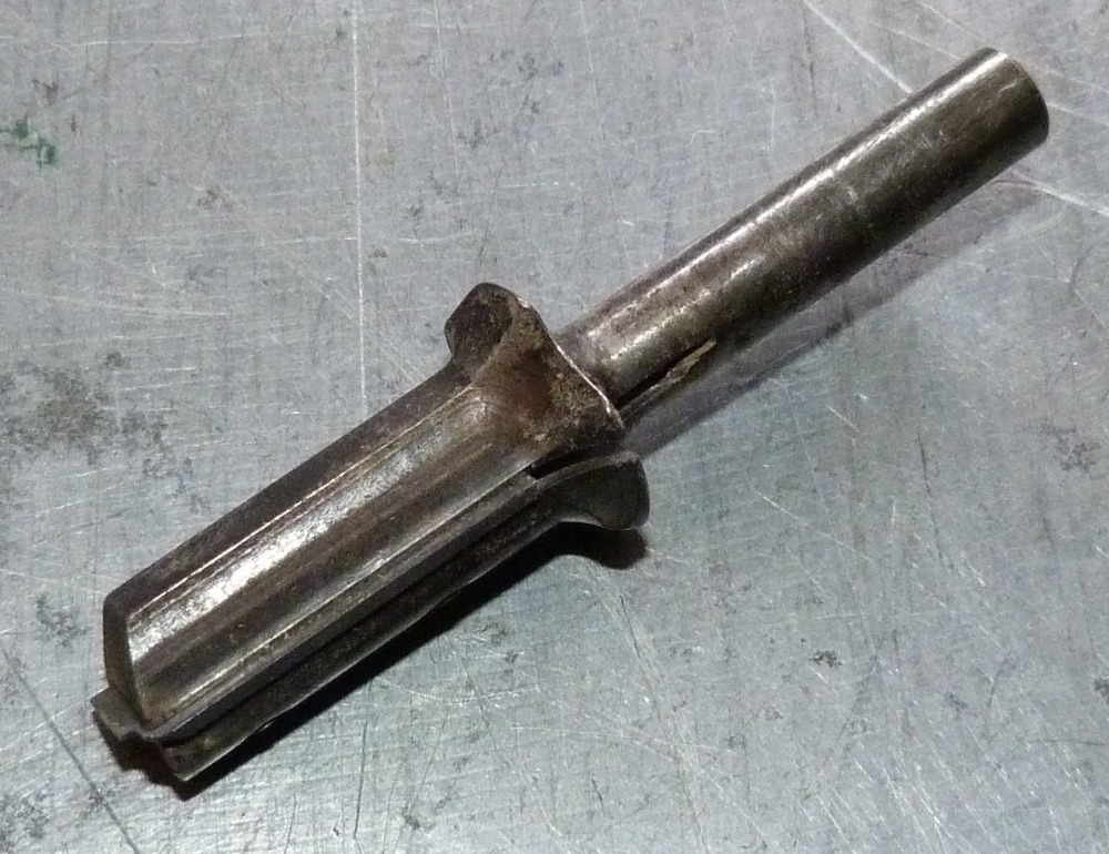

Petite question pourquoi tu n'utilise pas une fraise a extrémité droite.
Voir photo de la fraise a plaquette que j'utilise.
François-D
