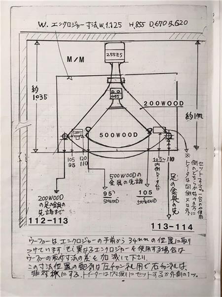

Je relance ce fil, suite à quelques informations intėressantes lues sur Delphi, à propos de la mise au point du système de Marcel Roggero.
Il apparait que ce type de système, dont les estrades, impose DSP et filtrage actif numėrique pour aligner le système.
Les systèmes japonais cités en exemple semblent ignorer cette contrainte. Je m'étais déjà posé la même question à propos du système de M. Kaneda, avec les deux pavillons de basse au plafond.
On peut aussi citer cette recommendation de Onken pour l'alignement de sa fameuse triplette (200, 500 et tweeter).
[Image: attachment.php?aid=28573]
On peut imaginer facilement le décalage entre les impulsions...
Les japonais sont ils génétiquement diffėrents et donc insensibles au dėsalignement ?

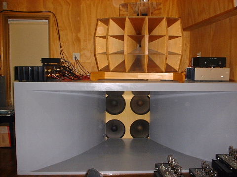

Autant que j'ai pu voir, les filtres du professeur Kaneda n'intègrent pas de compensation pour l'alignement,...
Sur les photos que tu reprends sur Passion Audiophile, j'ai l'impression que l'alignement n'est pas oublié.
        un peu haut comme estrade... hihi !
Bien à toi, Jean-Marc.

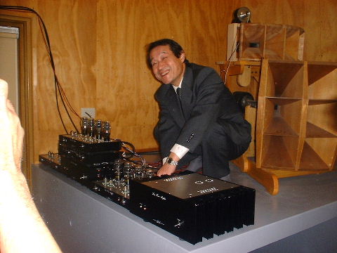

RE: Charge optimale pour mes JA-3882 - Dominique-Tanguy - 06/05/2020
Oui, mais la photo que tu montres est prise dans un studio, pas chez lui.
Je n'arrive pas à mettre la main sur la photo ou on le voit dans sa maison, avec les pavillons au plafond...
Honnêtement, j'ai vraiment l'impression que sur la pluspart des gros systèmes japonais prėsentés par Jean Hiraga, l'alignement est co sidėrė comme secondaire.
Comment expliques tu les instructions associėes ã l'image que j'ai postėe ci-dessus ?
Je pense qu'on ne peut l'expliquer aussi promptement. Il faudrait au moins étudier le schéma du filtre associé. Ce qui semble évident, c'est que la liberté d'arrosage a été favorisée. Par exemple, le 5000T une fois relégué derrière le pavillon 500Wood, aurait une réponse SPL assurément perturbée.
Quand l'arrosage conditionne l'aiguillage...(?)
Jean-Marc.
RE: Charge optimale pour mes JA-3882 - Bamboufou - 06/05/2020
salut Dominique
comme tu le remarques il semble qu'il y ai plusieurs " écoles " pour l'alignement .
sur le document que tu postes, j'ai l'impression que c'est l'idée des alignements par le devant des hp/pavillons en retenant comme référence les 25/100 , ( Altec a souvent privilégié ce type d'alignement ) !
avec des pavillons de différentes longeurs cela semble être une solution plus simple même si pour ma part, j'apprécie et je préfère l'alignement des bobines !
Oui, mais là on parle d'écarts très importants, dans le cas des pavillons de grave des gros systèmes japonais, on parle en mètres...
Et déjà avec le dessin insėrė ci dessus, on voit des ėcarts de plusieurs dizaines de cm.
