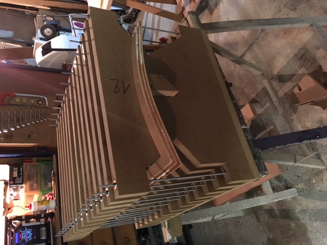

Et voila la presse pour la paroi des pavillons est terminée....Ouf, le plus dur est fait.
Bientôt la première paroi de pavillon....
Les plats métalliques serviront à poncer l'extrémité pour un accostage parfait avec la plaque verticale.
Avec cet outillage je vais pouvoir les produire en série lol
Mais 4x1/2 pavillons devraient me suffire.
Affaire à suivre....

L'outillage n'a pas pour finalité de faire une série même si il le permettra.
Je voulais surtout une paroi multi couches sans bulles d'air entre les couches.
Pour ceux qui n'ont pas les moyens d'acheter des parois courbes déjà faites (chez Lignolab par exemple) la solution habituelle pour les pavillons multi couches se fait par cintrage couche après couche sur les renforts déjà positionnés dans l'enceinte.
On fixe la première couche avec des clous ou vis, puis de la colle, puis la deuxième couche avec clous ou vis, puis de la colle....ainsi de suite. L'inconvénient de cette méthode c'est qu'il y à des bulles d'air entre les couches et la paroi n'est pas linéaire de haut en bas, surtout vue la hauteur sur la 817.
Le seul moyen d'ambitionner des parois aussi qualitatives que celles vendues par Lignolab était donc de briquer un outillage ;-)
Cet outillage m'aura nécessité beaucoup plus de temps que la fabrication des enceintes elles mêmes.
C'est réellement très impressionnant ! On voit que tu as réfléchi au problème, contrainte et process de fabrication.
Quel est le bois et quelle en est l'épaisseur ? Avec quoi fais-tu les découpes, scie sauteuse, à ruban, défonceuse,..., ?
Cela va être quand même un sacré travail, surtout avec les tiges filetées en place !

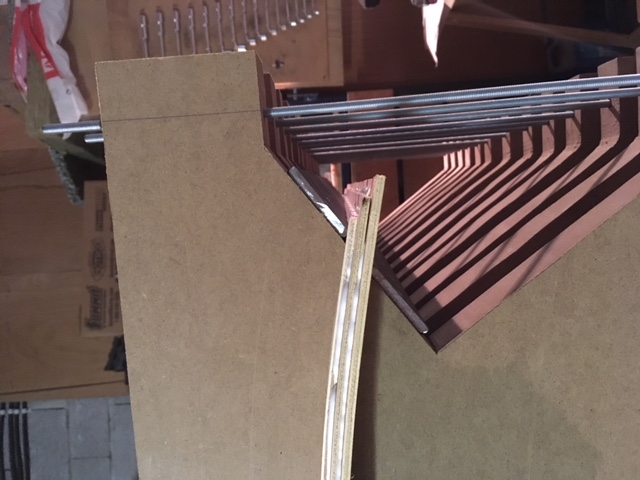

@ Hah le bois de l'outillage est du médium de 30mm (moins cher que du CP), j'utilise de l'outillage électroportatif classique (défonceuse, scie sauteuse) ci-après l'outil métallique que j'ai fait pour fixer ma défonceuse et l'utiliser sur des grands rayons (796 mm pour la 817).
Le diamètre de la fraise fait 16mm, ce qui corresponds à l'épaisseur de bois envisagée.
Ce soir j'ai essayé l'outillage avec 3 couches de CP 5mm Oukoumé pour voir si ça fonctionne bien..... résultat dans 72h au démoulage.
Pour le ponçage je laisserai uniquement les 4 tiges des extrémités pour pouvoir passer la ponceuse ;-)
Photos de la première pièce(proto) dans le moule
Avant serrage :
Après serrage :
