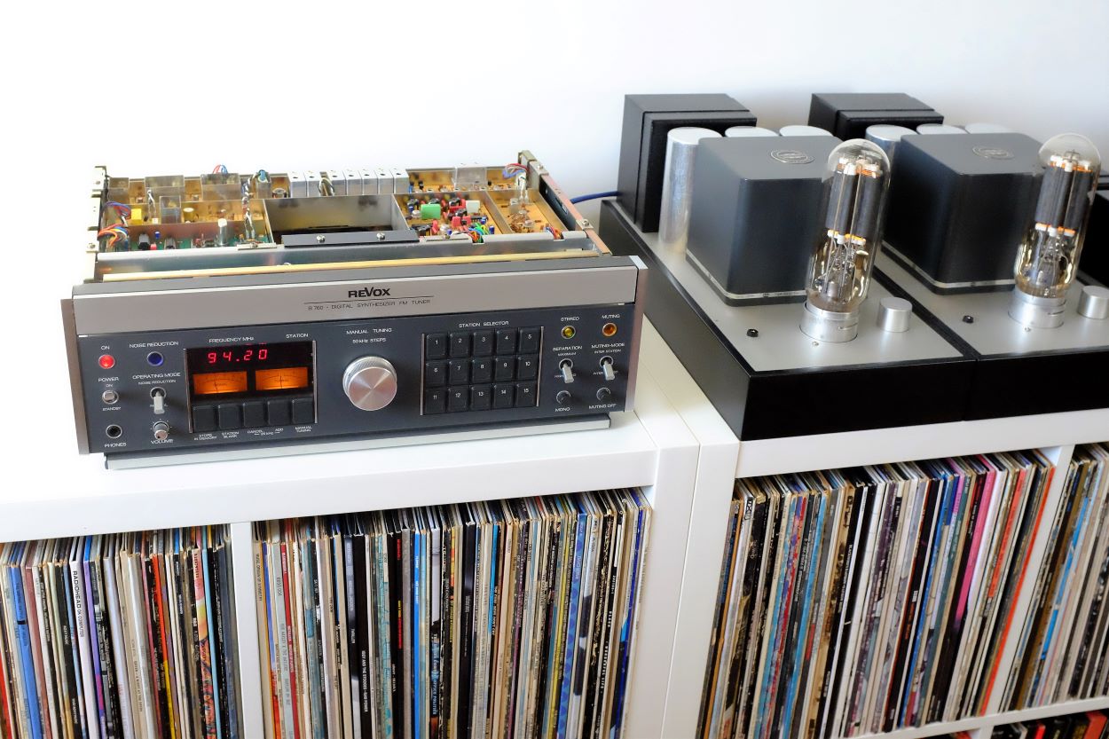

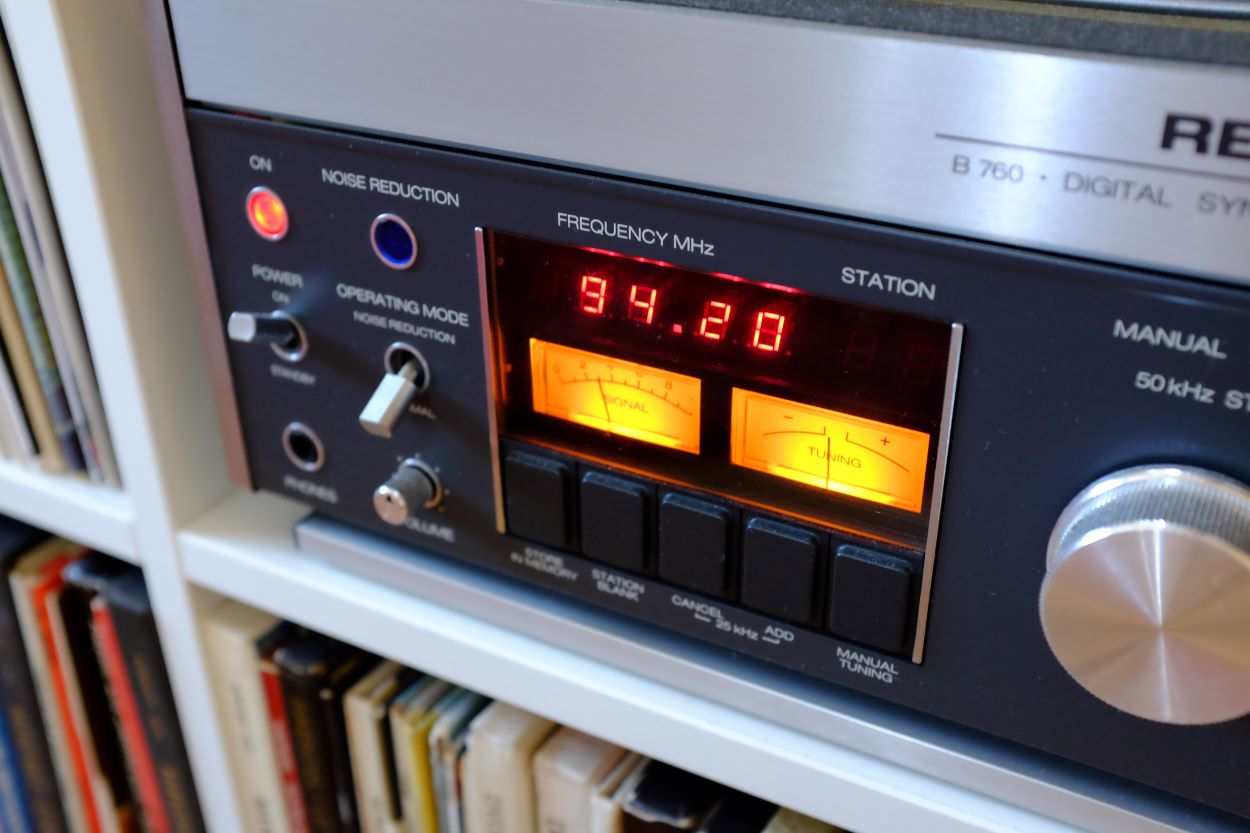

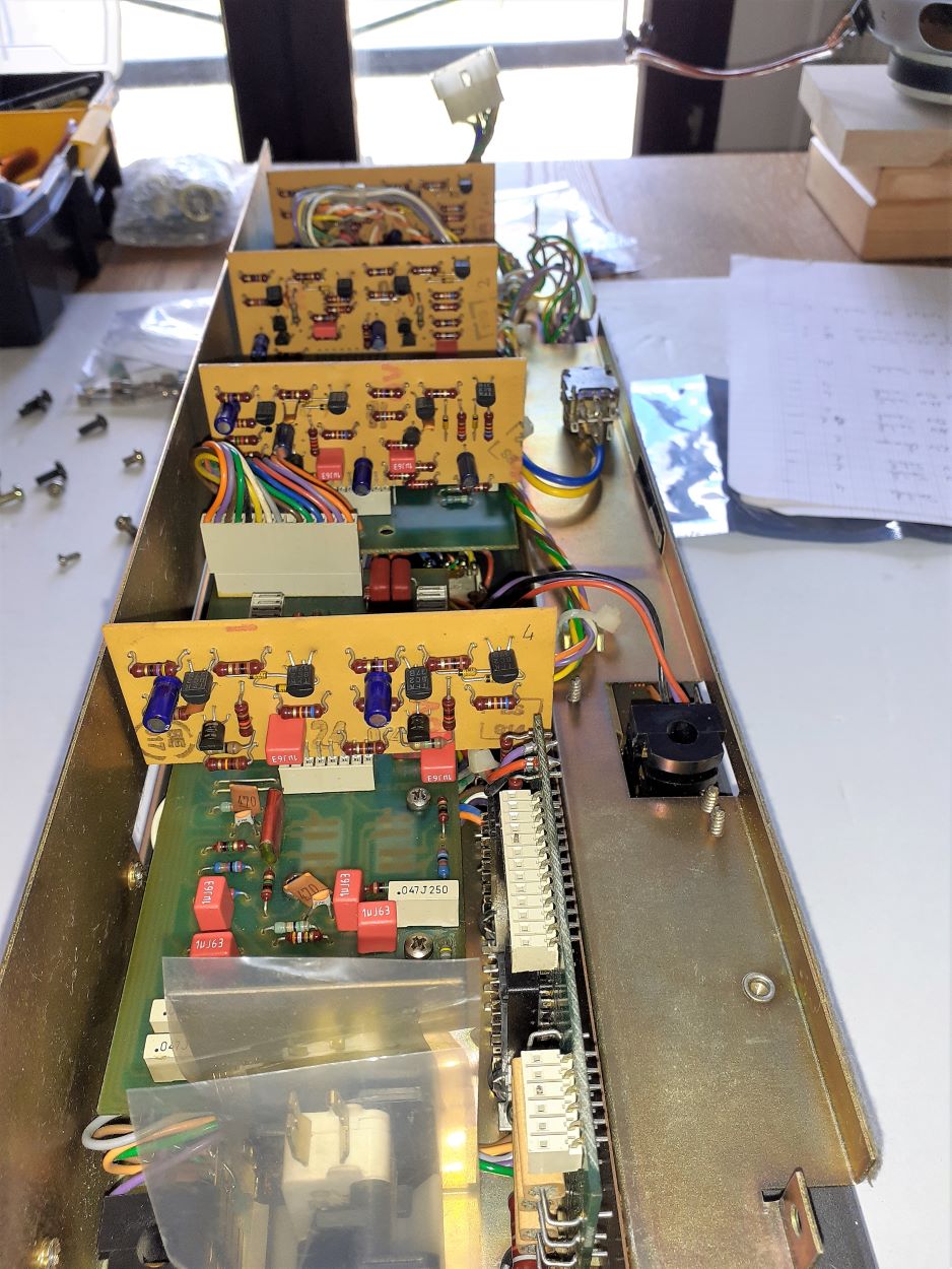

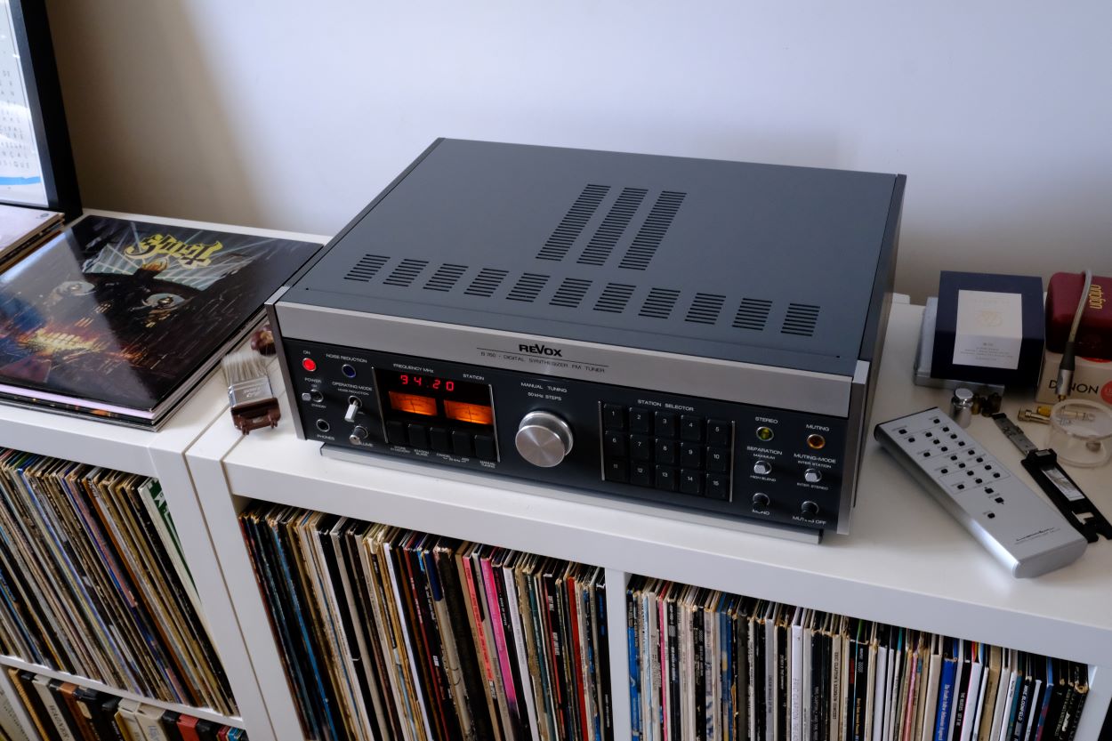

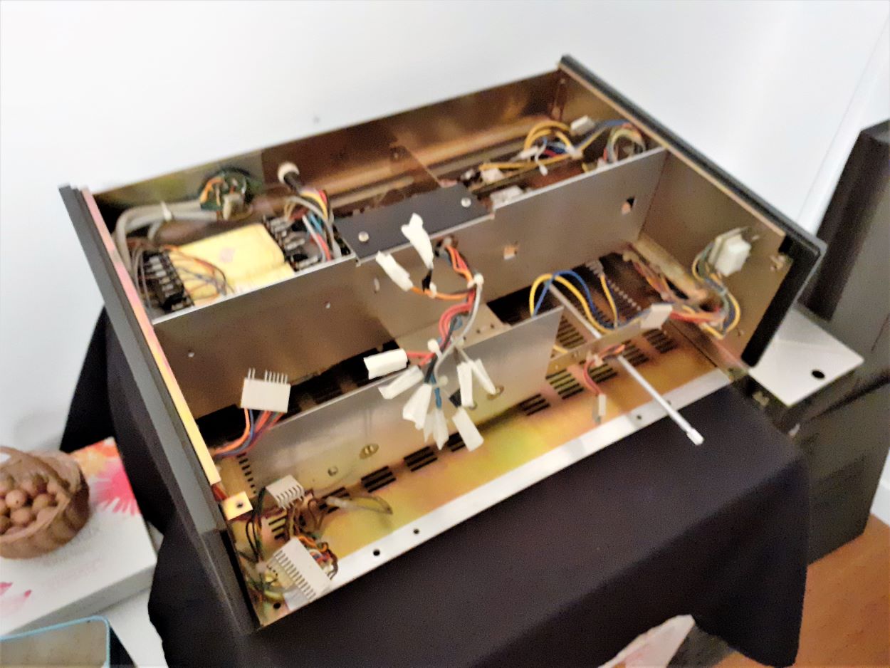

Bonjour, j'ai entièrement refait mon tuner B760 dans la dernière année, ce qui a représenté je pense une centaine d'heures de travail (y compris la lecture complète du manuel technique), démontage de la totalité de l'appareil, désoxydations des contacts de cartes et de connecteurs (multibroches), remplacement de tous les condensateurs chimiques et tantales, beaucoup étaient hors clous et certains carrément HS, nettoyage de toutes les cartes, contrôle de toutes les alimentations, remplacement de certains ponts de diodes, examen minutieux de toutes les résistances, et remplacement de ce qui me paressait douteux, examen des pistes et des circuits. Retrait du nextel, décapage complet de la peinture et repeinture., remplacement de la visserie abimée, des pads et des graisses thermiques. Contrôle des soudures et reprise de ce qui me paraissait pas clair.
Maintenant, tout a l'air rigoureusement propre et neuf, je suis passé d'un tuner qui ne recevait presque plus rien a un appareil qui capte France Musique Marseille à 100 km et la décode en stéréo même sans le "high blend", le son est excellent.
Qui n'a pas fait un travail (certes fastidieux) sur un tuner Revox ancien ne se rend absolument pas compte de la qualité de ces appareils. Ce sont des appareils remarquables, mais après 45 ans il faut faire une travail complet et conséquent, there is no free lunch.... La "mode" des appareils anciens (dits vintage) n'a aucun sens sans une sérieuse remise à neuf de ce qui doit l'être.
J'ai entrepris un travail similaire sur mon B750, mais je n'ai pas encore totalement terminé (mais presque).
A plus
André

Bravo Dédé, ça c'est du beau travail. Mais une centaine d'heures !... Au tarif horaire de mon techno habituel, j'ai intérêt à gagner au lotto. (Loto, une seul t en France, deux en Belgique).
RE: Rajeunir un tuner Revox A76 - AndréJ - 19/09/2024
(19/09/2024-19:32:50)Cristobal a écrit : Bravo Dédé, ça c'est du beau travail. Mais une centaine d'heures !... Au tarif horaire de mon techno habituel, j'ai intérêt à gagner au lotto. (Loto, une seul t en France, deux en Belgique).

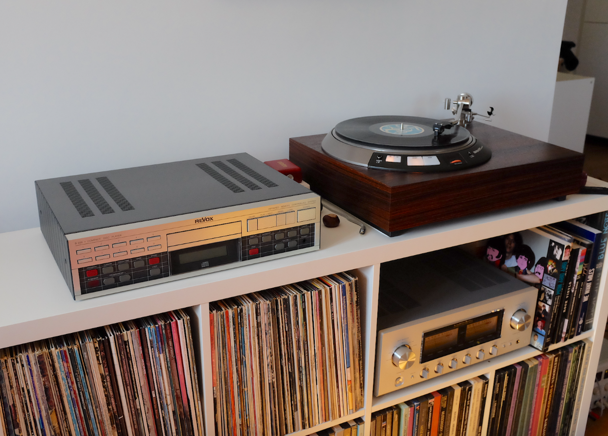

Oui, c'est pour ça que c'est des choses que l'on fait généralement que pour soi même.... Après un technicien rompu à ce travail irait sans doute plus vite que moi et je suis TRES maniaque.

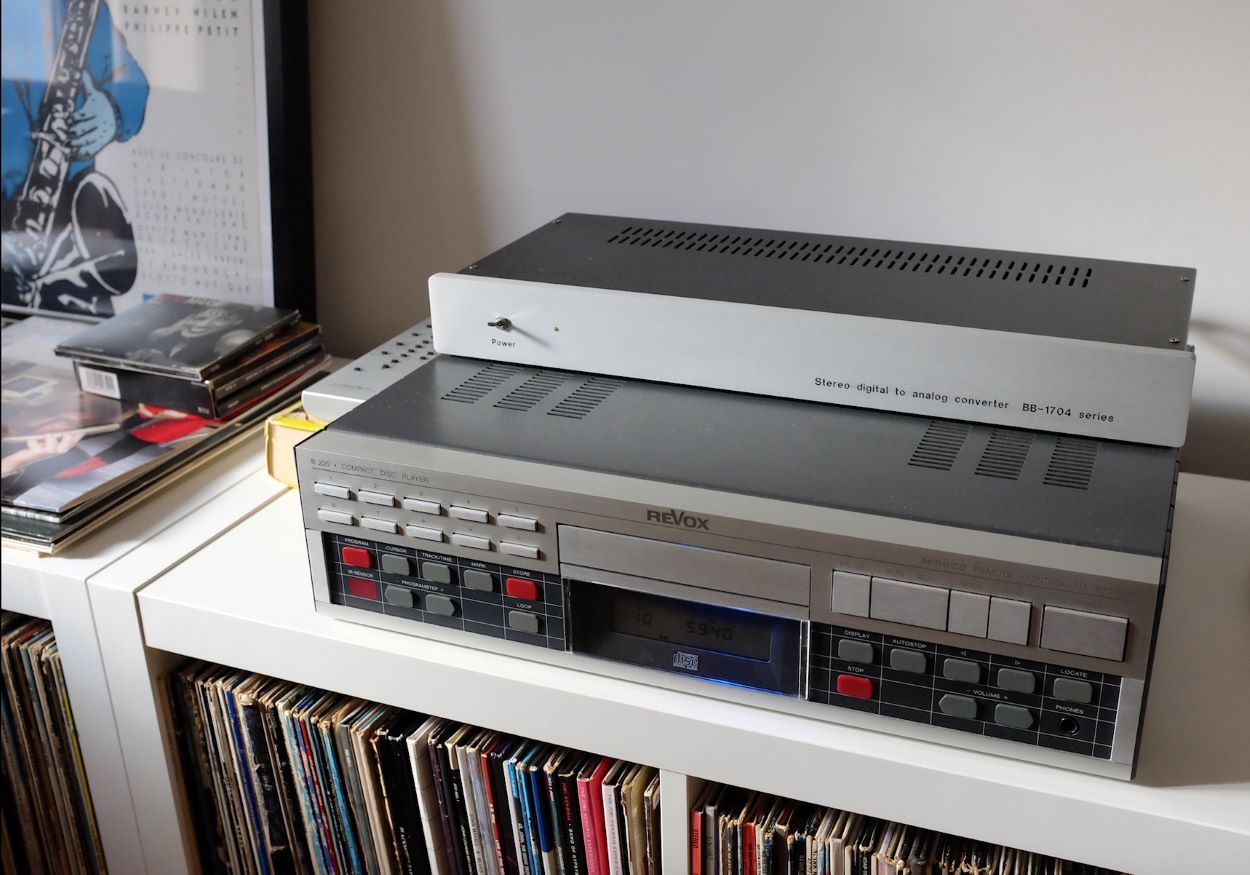

Devraient suivre un B77 et un B710 (K7), j'ai termine le CD B226
L'objectif B226 - B760 - B710 - B77 - B750... ça avance.
Le B750 en petits bouts.... Et le B226
A plus
André
