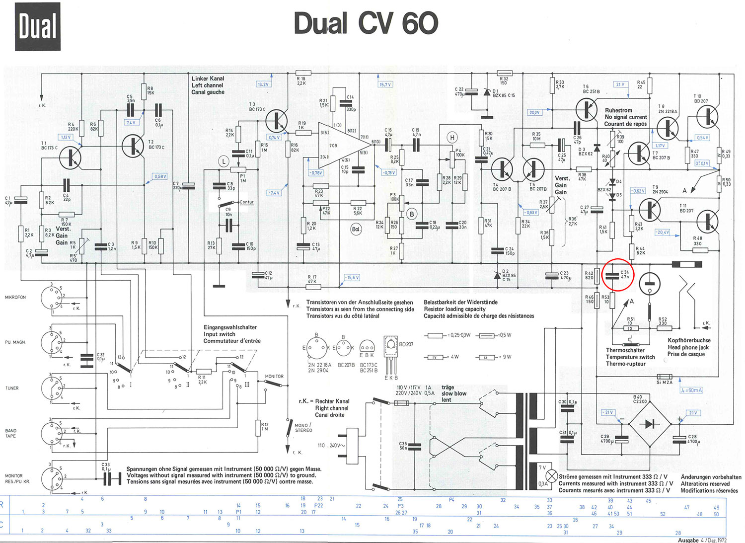

Quel est le composant (entouré en rouge)? On voit qu'il à été touché par le liquide alcalin.

Je te conseille de démonter la carte et de la rincer soigneusement à l'eau chaude, puis séchage au four à 60° ou à l'air chaud, l'alcool iso n'est pas suffisant pour neutraliser le liquide alcalin qui s'est échappé du condensateur.
Le composant entouré est un condensateur polyester métallisé qui doit évidemment être remplacé.
Gérard

escartefigue33 a écrit :Le composant entouré est un condensateur polyester métallisé qui doit évidemment être remplacé.
C'est bien celui-ci ! (entouré en rouge)
par contre, je ne parviens pas à trouver ça sur le net.
