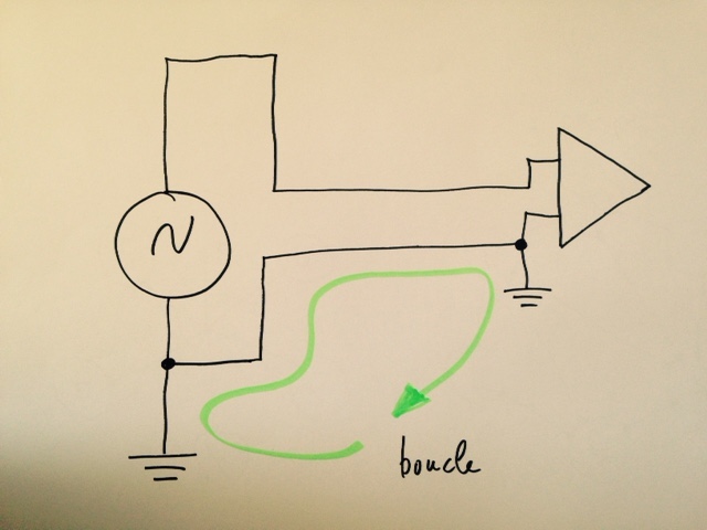

La boucle en audio, boucle de base, la plus simple.
Que se passe-t-il? et bien nous avons un générateur à gauche référencé à la Terre et à droite un ampli dont l'entrée est référencée à la Terre également.
Nous avons donc une boucle. N'importe quelle perturbation magnétique va générer un courant qui va perturber l'entrée de l'ampli. Rappelez-vous la boucle et le champ magnétique vu précédement. C'est le bruit qu'entendent les audiophiles.
Pour ouvrir la boucle, il faut couper qqpart une liaison référence de Terre.
Attention Messieurs, pas de secteur, de transfo et autres conneries SVP restons élémentaires svp.

Nous avons vu comment un appareil audio était perturbé par une boucle. Tout bêtement par de multiples références de Terre. Nous avons vu comment ouvrir cette boucle.
