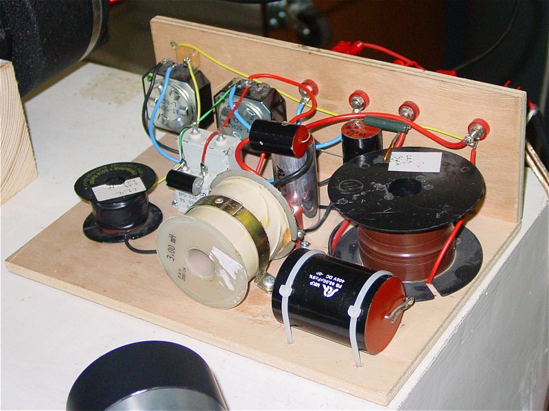

J'ai fait un premier filtre avec un autotransfo du commerce que l'on peu voir ici http://www.ebay.de/itm/Autotransformer-passend-fur-Altec-and-other-Horn-Projekte/221654704625?_trksid=p2047675.c100012.m1985&_trkparms=aid%3D444000%26algo%3DSOI.DEFAULT%26ao%3D1%26asc%3D28815%26meid%3D3ec099e8c9bf4894847814444b036dd9%26pid%3D100012%26rk%3D5%26rkt%3D6%26sd%3D220957345672
et ou le shema est represente
j'avais une self a ruban pour le grave et de de bons resultats avec cet autotransfo mais suite aux essais fait avec des circuits amorphes et des amis très bricoleurs j'ai refait mon filtre bobinage compris.
Ce que je propose d'écouter ce week end est une self sur circuit amorphe pour le grave et un autotransfo egalement sur circuit amorphe pour le le medium aigu.
comme expliqué sur ebay ce n'est pas nouveau , souvent ce sont de simples circuits EI qui sont utilisés ,l'écoute correspond a mes attentes .(et l'attente fut longue....)

Le filtre Melaudia ajusté par J Hiaraga me semble bien plus percutant et dynamique que celui de Jean Pierre M.
Il aurait fallu écouter celui de J-P avec différents réglages, cela doit varier.
