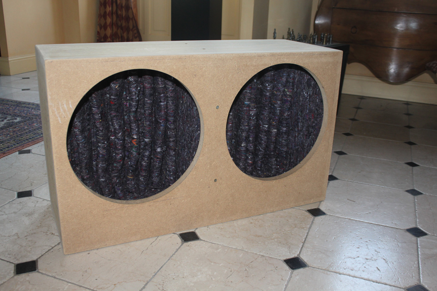

Bonsoir
Mon avis personnel est que la recherche des proportions idéales nombre d'or et autres est purement théorique. Le seul point ayant (éventuellement, et ce n'est pas sûr) un peu d'intérêt est sans doute d'avoir des dimensions différentes, de façon à éviter la superposition de modes.
Sinon, il faut éviter la formation d'ondes stationnaires à l'intérieur de la boîte, ce qui peut se faire de différentes façons. Personnellement, j'utilise de la thibaude, que je plisse et que j'agrafe, le résultat est parfait.
Pascal

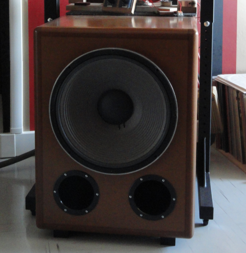

voila les photos

RE: Comment attenuer certaines resonnances dans les caisses de grave ? - philou - 09/10/2014
Je pense qu'il faille scinder en quatre les solutions possibles..
1 ondes stationnaires : à moins de ne refaire complétement l'enceinte, il faudra vivre avec. L'amortissant étant plaçé tout de méme de façon à atténuer ces ondes stationnaires.
2 vibrations : l'enceinte est bien construite et semble "inerte". Dans cette configuration, les vibrations les plus importantes se trouvent au dessus de l'enceinte (c'est le filtre qui est posé sur l'enceinte ?), et juste en dessous du hp, juste à l'emplacement des évents !!. Ils semblent long (30 cm ?), ne vibrent t ils pas ? Ne sont ils pas trop prés du hp, là ou la pression est maximale ?
Faire un essai en bouchant complétement un, puis deux évents.. Revoir la fixation des évents (extrémité)..
3 amortissant : celui utilisé ne lutte pas contre les vibrations (trop léger), il ne joue que peu face au pics d'impédance, il devrait étre traversé entièrement par les ondes ar du hp pour étre plus efficace (lissage de la courbe de réponse).
4 liaison avec le sol, les pieds semblent étre en "dur" ? peut étre chercher à coupler/découpler l'enceinte du sol.
Phil.
RE: Comment attenuer certaines resonnances dans les caisses de grave ? - andychris - 09/10/2014
Une chose est sure, ceux ne sont pas des vibrations qui m’embêtent.
Même si je rajoute des renforts sous tension entre les parois, cela ne chance rien.
Les évents, ça ne change rien au problème, j'ai essayé dans tous les sens, sans résultat.
La laine de verre, a chaque fois ça me fait comme un effet de tassement de dynamique, l’écoute devient ennuyeuse même en en mettant très peu, donc pas intéressant.
C'est je pense un problème de forme de l'enceinte, il y a peu etre un moyen mécanique d’atténuer cette fréquence de 250HZ,,,, peut-être un résonateur helmotz a mettre dans la caisse ?
