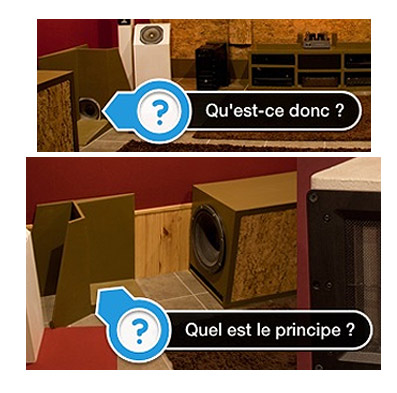

RE: Le système de Paul - philou - 04/09/2014
Hum, mois j'ai toujours pas compris comment fonctionne le grave ?
Ou quelles sont les réponses à : Qu'est ce donc ? et Quel est le principe ?
Pour le medium et l'aigu, je vois, mais le grave avec ce panneau comportant un hp face au BR, mystére..
Phil.
RE: Le système de Paul - Dominique-Tanguy - 04/09/2014
Il faut tout lire..
Deux caissons BR avec des 46 cm. Lire "épisode 2" ici :
http://www.homecinema-fr.com/forum/mise-en-oeuvre-haute-fidelite/anticonforme-t30036641-15.html
Plus un petit caisson "FAS coupler".
Merci Dominique,
je viens de comprendre ce creux à 40 hz du à la position basse du hp et surtout de l'évent juste sous le hp, d'où cette annulation..
Je suppose que Paul a essayé différentes hauteurs de caisson et/ou de positionner l'évent à l'ar de l'enceinte..
Est ce qu'il en parle ?
Par contre le positionnement du medim et de l'aigu est trés intéressante pour maitriser onde directe et onde réfléchie, certains le font en horizontal ou en vertical, mais rarement en diagonale, pour le medium s'entend.
Phil.
