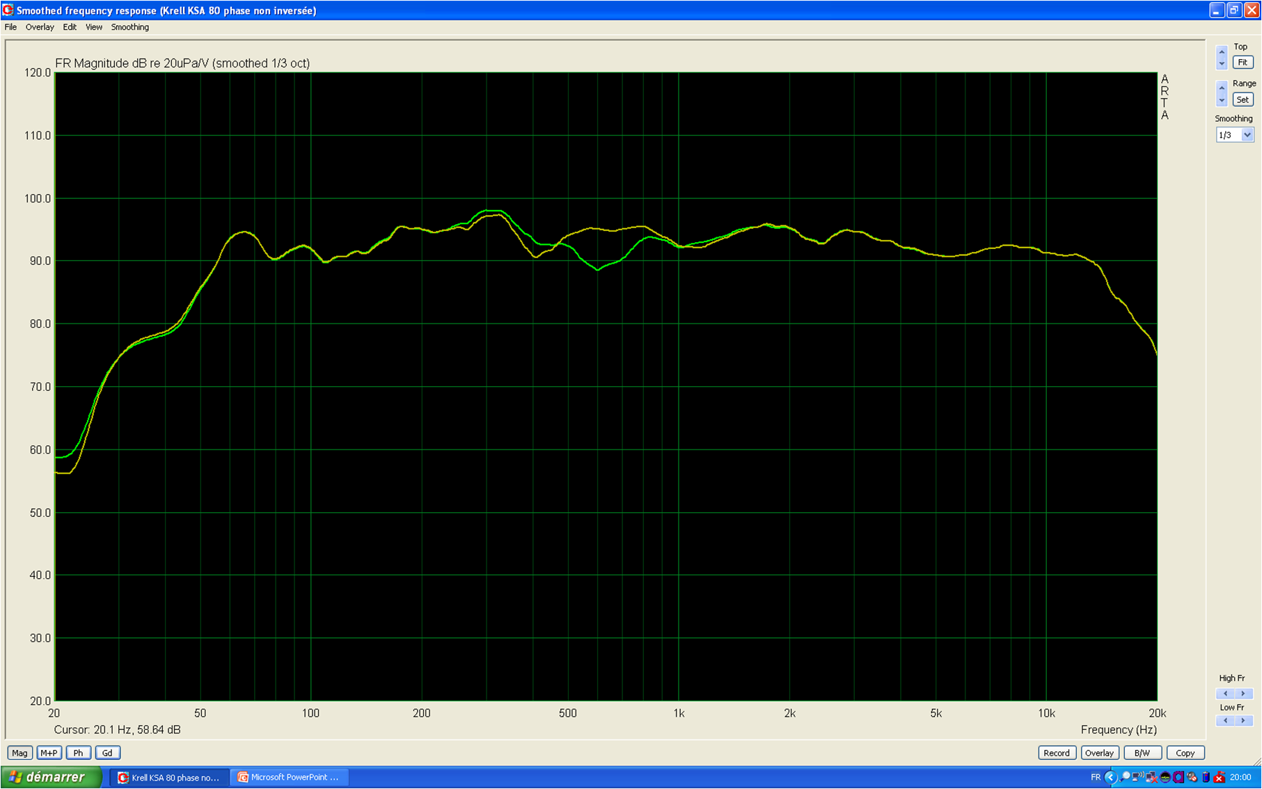

vu que j'ai refait des courbe de réponse sur Arta avec phase inversée ou non, je vous les mets en ligne afin que vous puisiez voir la différence que je trouve à la mesure entre eux
En vert, la phase non invresée en brun la phase inversée.
Vous pourez voir qu'avec la phase non inversée (vert) il y avait un léger trou à la coupure vers 500 hrtz(-6 DB) Alors que phase inversée (brun)le trou disparait et la courbe est plus linéaire
RE: branchement hp - jys - 18/06/2014
J'espère qu'à l'écoute, cette énorme différence te sautait aux oreilles...
Sur le graphe de niveau acoustique, des ondulations en plein dans le médium qui ne donnent aucune indication quant au 'bon raccord' a envisager...

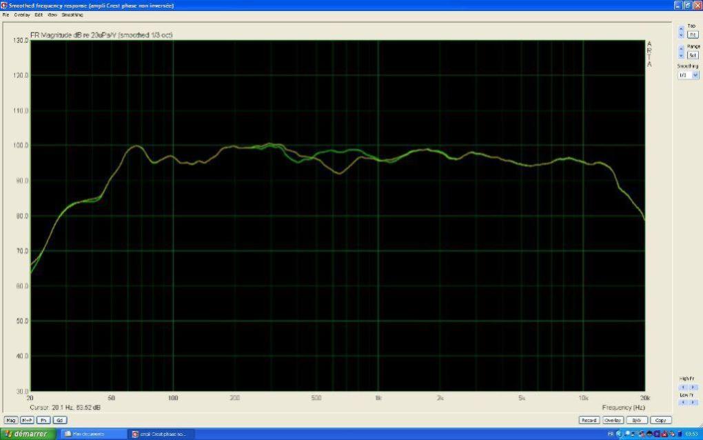

Meme expérience de courbe mais cette fois avec mon Crest 7001
En vert phase non inversée en brun phase inversée
Cet ampli, contrairement au Krell KSA 80 (courbe dans le post précedent) le Crest n'a pas besoin d'avoir la phase inversée pour avoir une courbe plus plate à la coupure de 500 Hertz.
