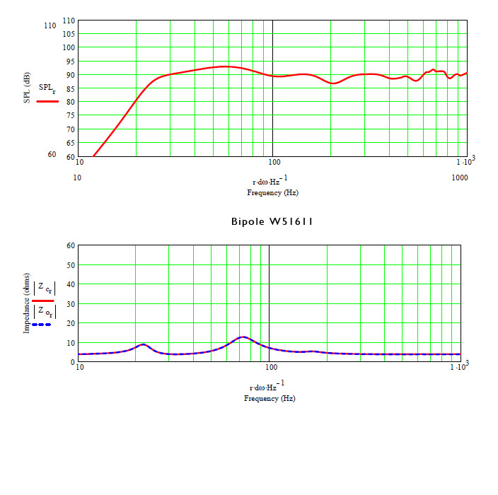

Par hasard j'ai ouvert une feuille que je ne connaissais pas "MLTL Bipole". J'ai un peu jouer avec en essayant différents hp et différents design. Juste qu'à ce que je tombe sur le résultat en piéce jointe. C'est la réponse dans la piéce avec un placement bien précis. Je pensais avoir fait une erreur. MJ King me rassura par son analyse : "The curves continue to look very good. You are way beyond my experiences with Bipole designs so I am not sure how much help I can provide."
Dans un Bipole les deux hp sont dos à dos, en phase et branché en paralléle. Cela permet de réduire d'environ 20% le volume, d'abaisser Fs et la courbe d'impédance. Dans l'exemple en piéce jointe les hp résonnent vers 50 hz.
La simulation n'est pas automatique, et se calcule au cas par cas..
Phil.
RE: Medium large bande en OB - philou - 15/01/2014
La courbe montrée dans le post précédent concerne des 13 cm..

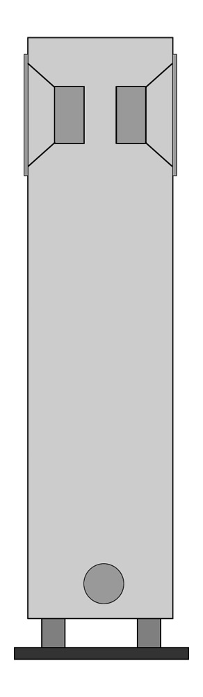

Je reprécise qu'un MLTL (mass loaded transmission line) Bipole est une ligne de transmission chargée par un évent comme en BR. On peut dire que c'est un hybride de ligne de transmission et de bass reflex.
En piéce jointe le plan MLTL Bipole.
