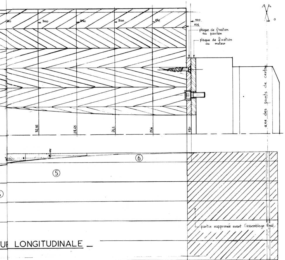

Compris, mais un truc me chagrine sur ton schéma.
Si j'arrête le profil vertical au niveau du profil horizontal comme tu me l'as dessiné cela ne change-t-il pas la fréquence de coupure basse. Si c'est pas le cas et que la feuille est prévue pour, cela m'arrange bigrement il sera beaucoup moins profond et moins haut.
Oui, Oui Jean-Louis,
Tu as tout compris. C'est bien la même technique que pour les planches de surf, mais pas avec les mêmes matériaux et colles.
J'y ai bien réfléchi et cette technique devrait assurée une grande précision de réalisation en ayant la possibilité de mixer et de croiser les matériaux et les différentes couches ( rigidité et poids). Cela réduira considérablement la propagation des ondes par voie solidienne.
En ce qui concerne la première partie du pavillon, je peux le dire, je pense la faire faire en PTFE, plastique technique complétement inerte et avec une densité très élevée. Ce matériau en épaisseur suffisante à une résonnance très très basse bien en dehors de la bande reproduite. Il aura pour effet de couper net la propagation des ondes solidiennes et il devrait y avoir aucune coloration en départ de gorge.
Voilà l'idée, mais s'il y a mieux je prends aussi .

RE: Grand pavillon bas médium style IWATA - jeanmichellcl - 29/10/2013
EBA a écrit :Merci Jean-Michel,
Bonjour Eric,
La fréquence de coupure basse sera la même mais ce qui va changer c'est une ondulation de la réponse un peu plus forte.
La partie du profil vertical que j'ai "limitée" correspond à une longueur au dessous de laquelle, il ne serait pas conseillé d'aller.
Mais effectivement pour moins d'ondulation dans la réponse tu peux choisir de faire une embouchure plus haute que ce qu'il y a sur mon schéma..
Nicolas Davidenk a écrit :Jean Michel, le profil dans le plan vertical, balaye une rotation. A quelle distance en arrière de la gorge se situe l'axe de rotation ?
Bonjour Nicolas,
Iwata mettait le centre de rotation sur l'axe du pavillon à 10cm en arrière de la gorge.
Voir schéma ci-après :
Bien cordialement,
Jean-Michel Le Cléac'h
