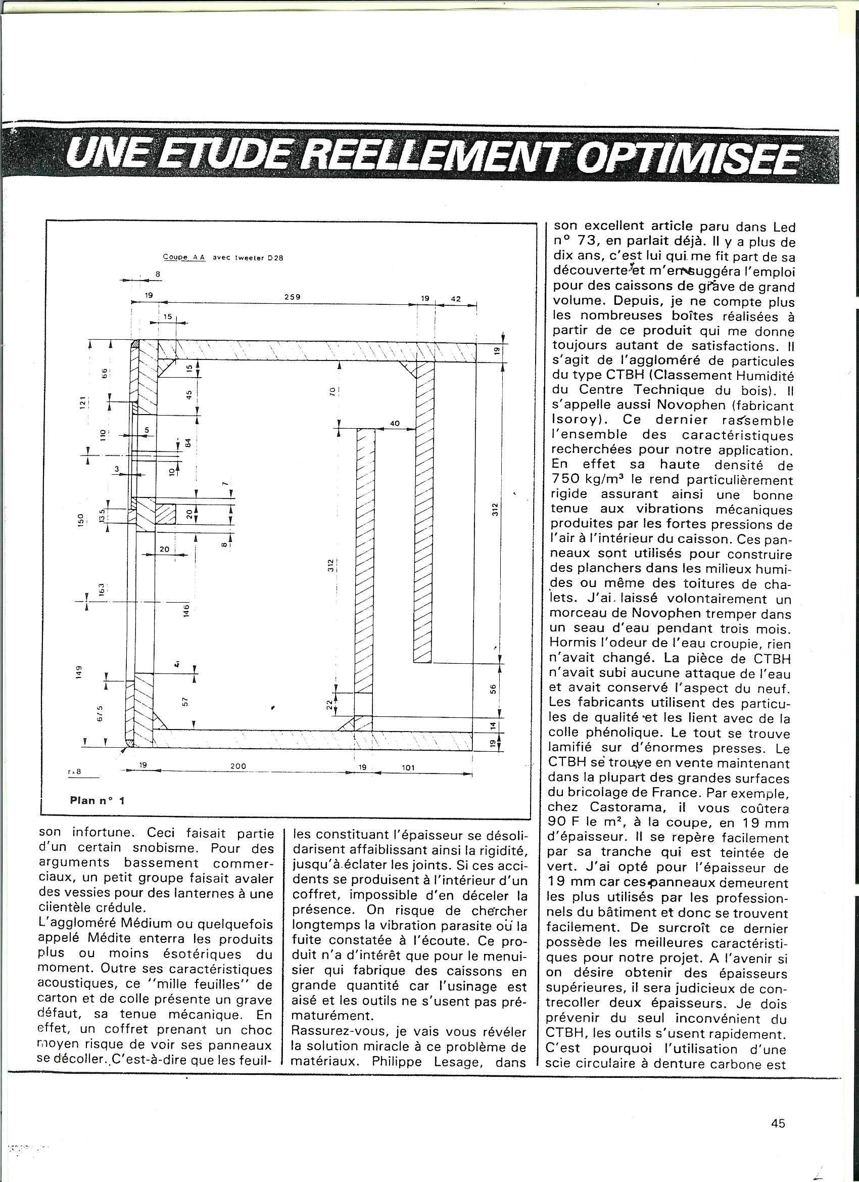

RE: Bois pour réalisation enceinte - gege 94 - 04/10/2014
Bonjour .
Si vous le permettez je vais en rajouter une couche au sujet de l'agglo spécial plancher CTBH .
Quand j'ai décidé de construire ma paire d'enceintes Euridia 1, décrite dans LED n°114, j'ai collé au plus près ,aux choix des géniteurs de cette enceinte (G.Kossman, JC. Gaertner, et le staff de PHL Audio) , à commencer par le matériau des boîtes, le CTBH 750 Kgs au m3.
Je me suis entouré de toutes précautions nécessaires, quand j'ai acheté les feuilles, chez un grossiste en panneaux de bois et dérivés, en d'autres termes j'ai demandé à ce marchand, de me fournir la fiche technique de cet agglo spécial, j'ai eu aussi des contacts, et des infos sur ce matériau, auprès du"Centre technique du bois" avenue de St Mandé à Paris.
Quand dans un domaine particulier, je n'ai pas la compétence, je vais la chercher ou elle est.
