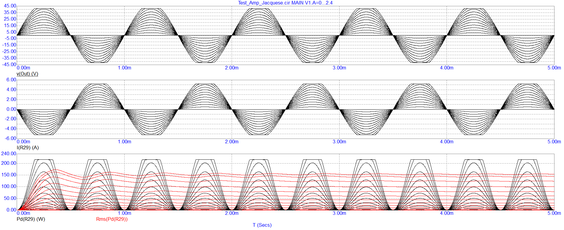

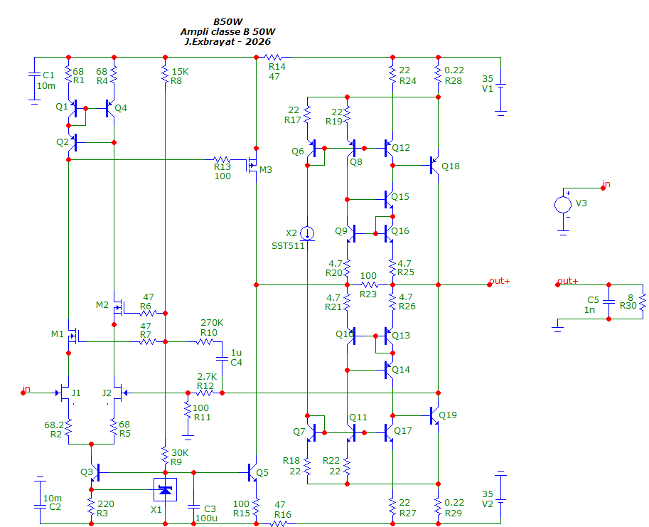

Une intégration de cet étage de sortie dans un circuit d'amplificateur 50W classe B.
Mesures à suivre...
RE: Etude d'un étage de sortie classe AB - jacquese - 19/03/2026
Les mesures...

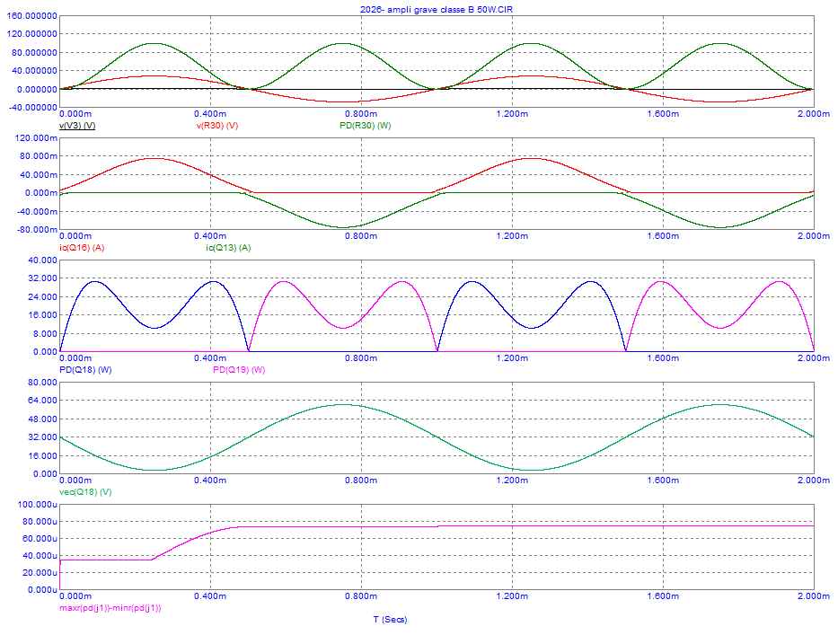

1/ Transcient sur 1V en entrée (puissance max)
En haut : 1V crête en entrée, 28V crête en sortie, 100W crête
En dessous : courant pilote du bias pour chaque branche
En dessous : Puissance dissipée dans les transistors de puissance. 30W crête max, profil typique d'un classe B.
En dessous : Marge de tension Vce pour les transistors de sortie : environ 3V
En dessous : Dissipation thermique des JFET d'entrée : variation ultra faible induite par le cascode M1 et M2 asservi au signal de sortie ==> disto thermique ultra faible

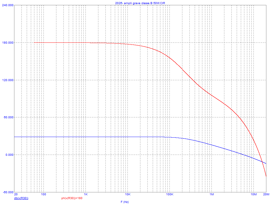

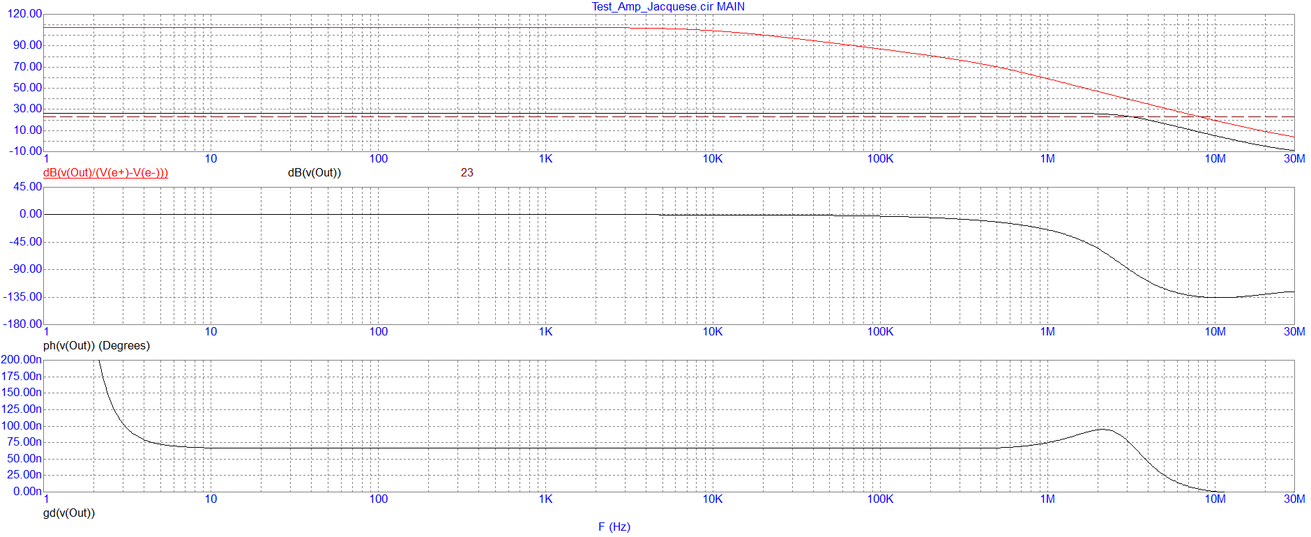

2/ Bande passante et stabilité
Tient toute la bande audio sans atténuation. Marge de phase sur 1nF en sortie, sans aucune compensation : environ 50°

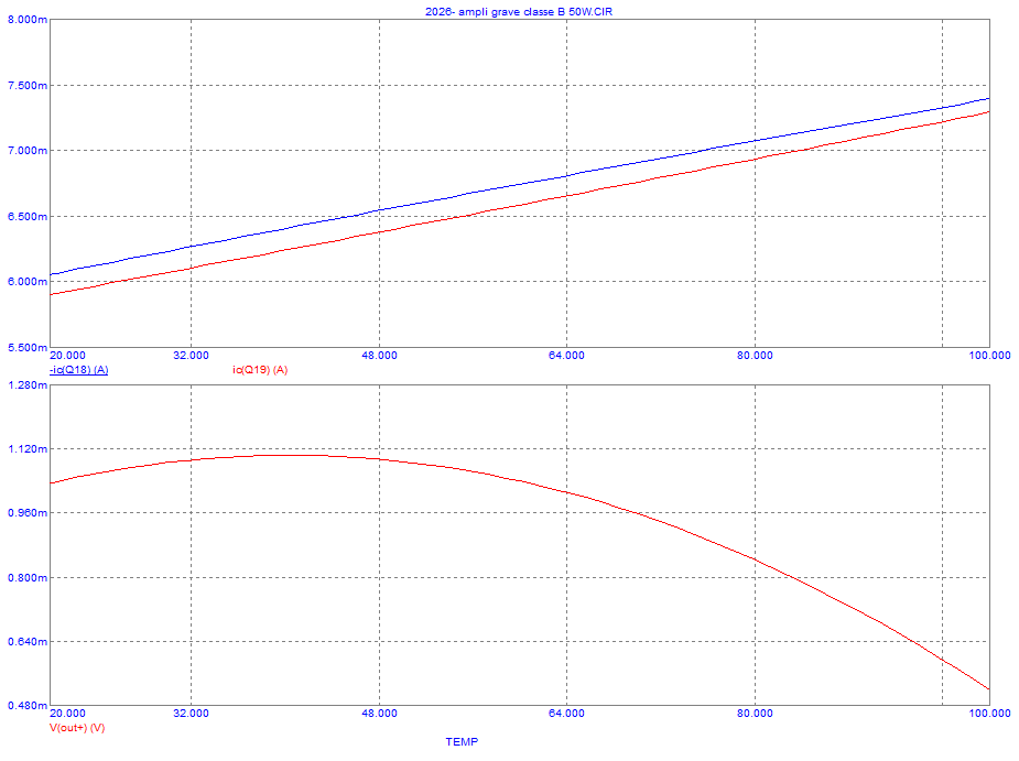

3/ Offset et bias vers température
Bias en classe B OK à 2mA près entre 20 et 100°C
offset stable à 0.5mV près entre 20 et 100°C

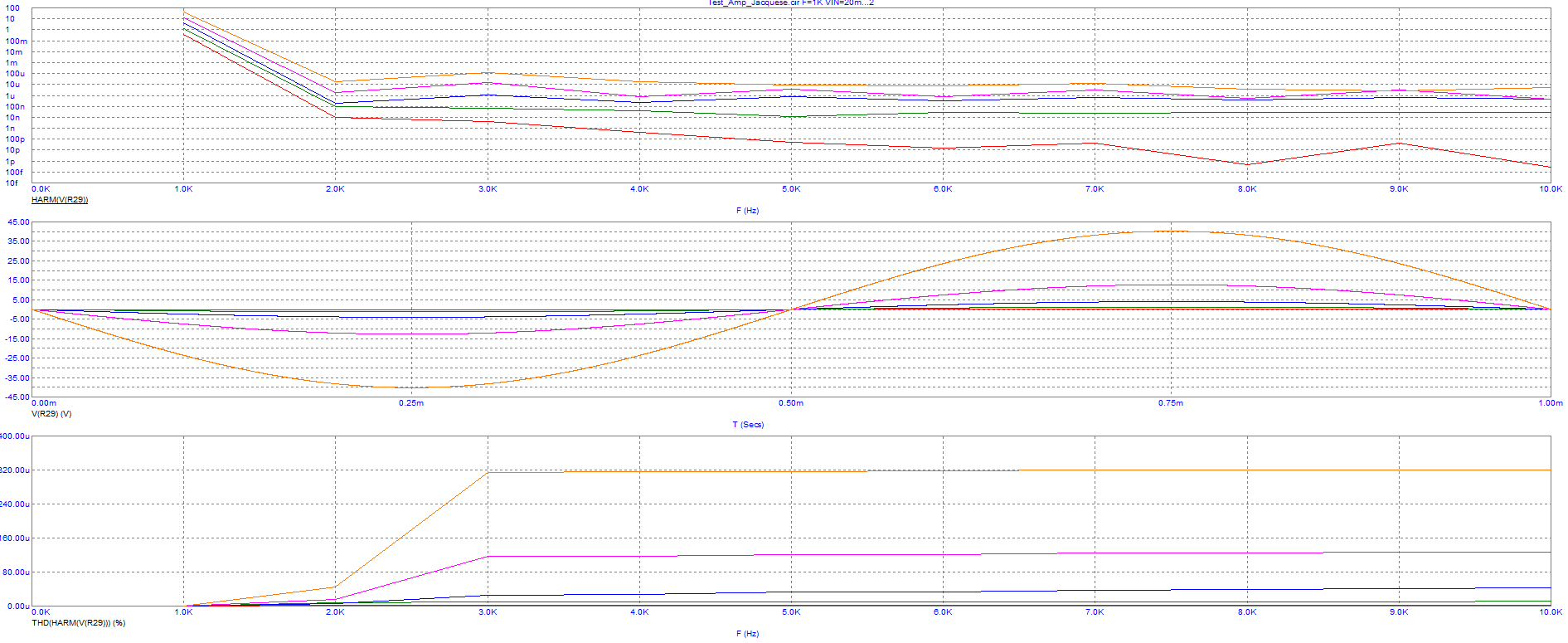

4/ Distorsion
Distorsion Versus Puissance de sortie :
Distorsion vs Fréquence :
Pas top du tout. C'est dû au MOS utilisé dans l'étage VAS qui a une capacité parasite de 600pF. Pas bien pour une utilisation large bande, il faudra utiliser un MOS faible signal. Par contre pour une utilisation dans le grave c'est tout bon (disto minimale)

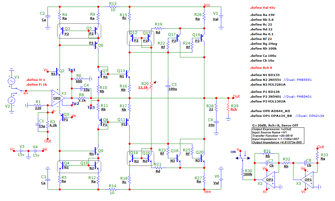

RE: Etude d'un étage de sortie classe AB - J-C.B - 20/03/2026
Bonjour Jacquèse,
La journée d'hier, ne m'a pas permis de poster l'adaptation de ton premier schéma. Je le regrette.
Le schéma:
Le courant de repos dans chaque branche est de 23mA par branche à 27°C de temp ambiante.

L'allure du signal:
A saturation:
La mesure de la THD, y compris proche de la saturation ( ~= 320 µ%):
Le courant circulant dans chaque élément de puissance et la puissance qu'il consomme:

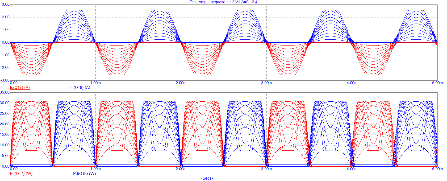

RE: Etude d'un étage de sortie classe AB - jacquese - 31/03/2026
Merci JCB pour ce schéma. Je commence à le simuler. J'avoue que je suis étonné de la propreté de la réponse en fréquence et de la faible distorsion. Il faut bien lire 0.00012% au max ?
Finalement entre les deux version que j'ai proposé, je pense que la première est meilleur au croisement. Dans la seconde il y a un accident dans la zone de recouvrement des transistors de sortie.
RE: Etude d'un étage de sortie classe AB - J-C.B - 31/03/2026
Bonjour Jacquèse,
Citation :Merci JCB pour ce schéma
C'est un plaisir.
Citation : Il faut bien lire 0.00012% au max ?
Non, les repères en ordonnées sont un peu rognés, il faut lire 0,00032%. Ce qui pour un swing de +/- 40v est tout à fait respectable.
C'est par le choix du gain de l'étage de puissance (-R8/R6) qu'est maitrisée la qualité (la douceur) de la saturation. Pour le reste, entre autre la bonne symétrie en tension, intensité et puissance consommée, par l'étage de puissance, cela est du à la parfaite symétrie de fonctionnement de l'AD844. Malgré son prix (~= 20€), tu devrais te pencher sur cette petite merveille.
Bien à toi
J-C
Pour l'instant, à la simulation ca écrête en dessous de la tension d'alim du AD844. J'ai dû faire un erreur dans la saisie du schéma...
On a bien le point TP1, TP2, TP3 non connectés quelques part ?
Tp1 est en out (Pin 6) de l'AD844, TP2 en sortie en courant (Pin 5) de l'AD et TP3 au point commun à R10 et R11. Ce sont des points de tests
Je peux te faire parvenir le fichier, si tu le désires.
J-C.B
Merci JCB,
C'est bon ca marche mieux.
Par contre ca oscille avec 1n en // de la charge.
Les résistances de 22R sur la bases des transistors de puissance c'est pour équilibrer les courants dans les paires ou pour améliorer la stabilité ?
