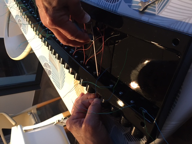

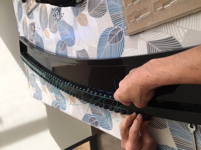

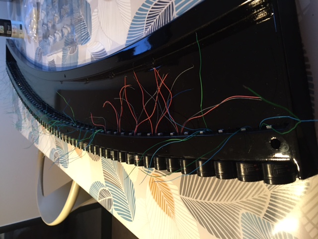

Sur les photos suivantes vous pouvez voir comment je règle les problèmes de connexion de ces "micros" fils
