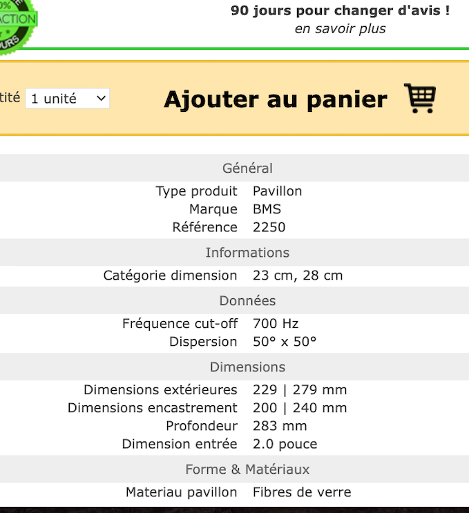

et pour la pièce bien sûr c'est aussi un sacré boulot...
Quand je suis arrivé dans ma maison en Auvergne, le salon qui allait devenir auditorium était très sonore, le moindre bruit (y compris de l'extérieur) était amplifié par les résonances et échos.
J'ai donc multiplié les pièges à son, un peu partout, en particulier en achetant pas cher des tapis chez l'Emmaus du coin.
+ du mobilier.
Il faut aussi considérer que mes pavillons sont tous très directifs.
Par ex le pavillon de haut médium/ aigu est un BMS 2250 choisi pour ses specs/ voir doc ci dessous.
Les Satos idem, très directifs, etc...
