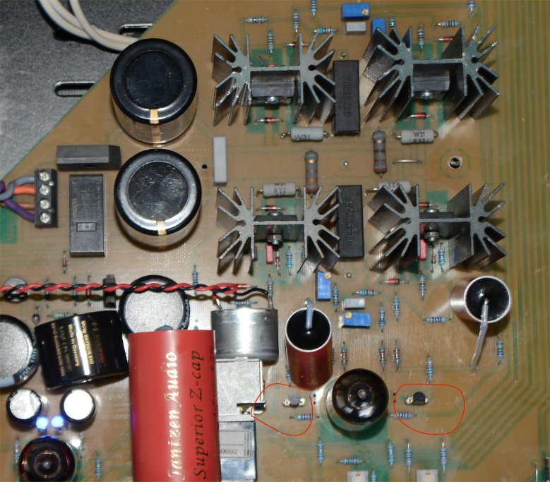

J'ai un Kora Explorer 90SII CSC (idem tube en tension et pushpull de mosfet en courant). La Cdiff sur l'ampli de puissance est réalisée par un simple BF244B en mode comparateur sur le retour vers le drive tube
Il suffit de le remplacer par un simple cavalier entre la source et le drain pour le passer en mode CR classique (C'est le cas du Kora Explorer 90 SII sans CSC)
C'est les deux transistors autour de l'E88CC drive à droite (entourés en rouge)
Je suis encore très novice en électronique, mais je peux éventuellement essayer de réaliser quelques mesures comparatives avec CSC et sans s'il n'y a aucun besoin de re régler biais et DCoffset (Je ne pense pas, mais sais-t-on jamais). J'ai un ADC Cosmos et un peu de matériel pour le dépannage (oscillo électro, multimètres TRRS, générateur de sinusoïde)
