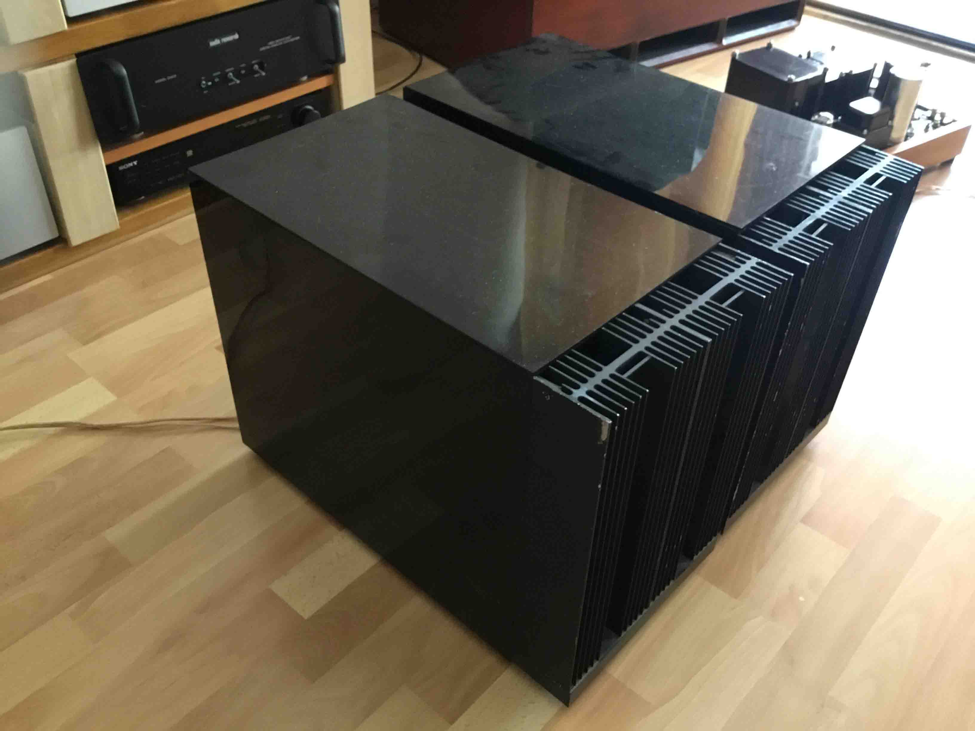

Mes Jensen V18 sont alimentés en 110V grâce à une alimentation DIY (bien vu !).
Ces haut-parleurs descendent très bien dans des caisses de 250 L, sans aucune frustration liée à un manque de graves, ce qui rend l'ajout d'un caisson d'extrême grave totalement inutile.
Je pense également que les blocs mono amplis de grave Nelson Pass A40 (cachés derrière chaque caisse) contribuent grandement à ce résultat.
RE: Système jfti - jfti - 21/11/2024
Pass A40 DIY

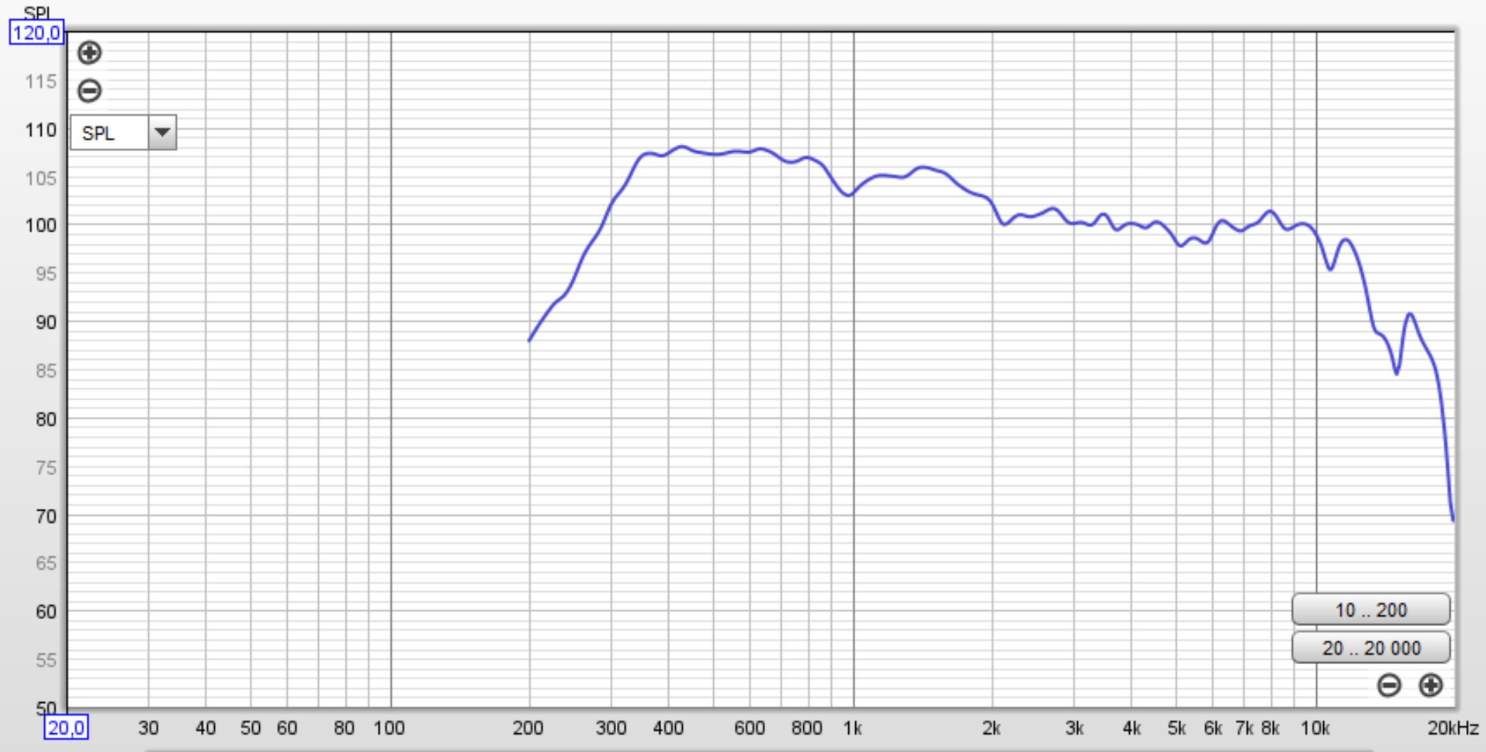

Mesure en sortie de pavillon d'une Altec 288B  Hollywood , avec membranes pascalite 16 ohms et pavillon en plâtre , (qui en un moulage de l'ONKEN 500 Wood sans les divisions sectorielles) le tout non filtré .
« Je tiens à remercier André J., qui a réalisé toutes les mesures. »

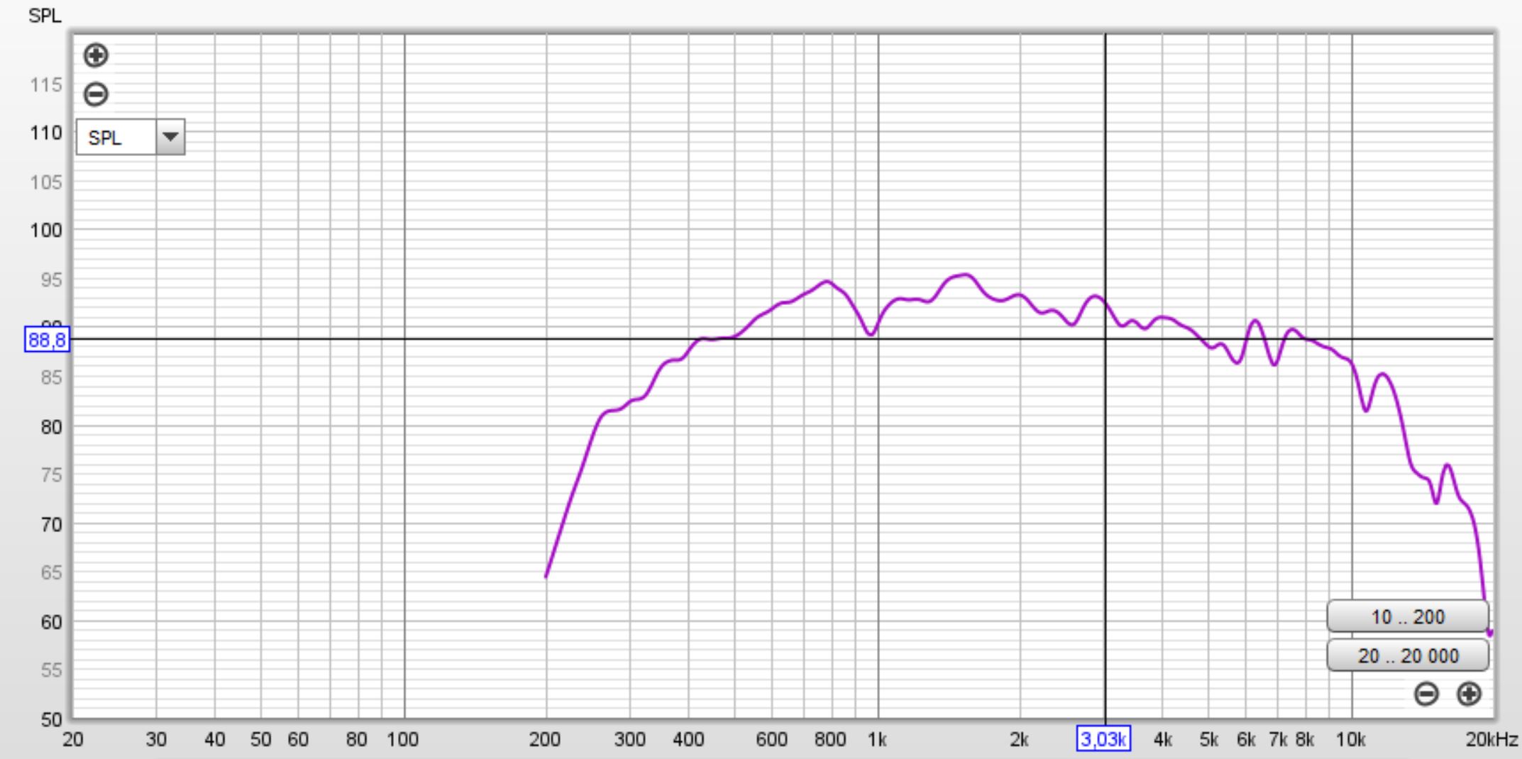

La même chose filtré à 6 db avec en série 4.7 mf et 0.4 mh .

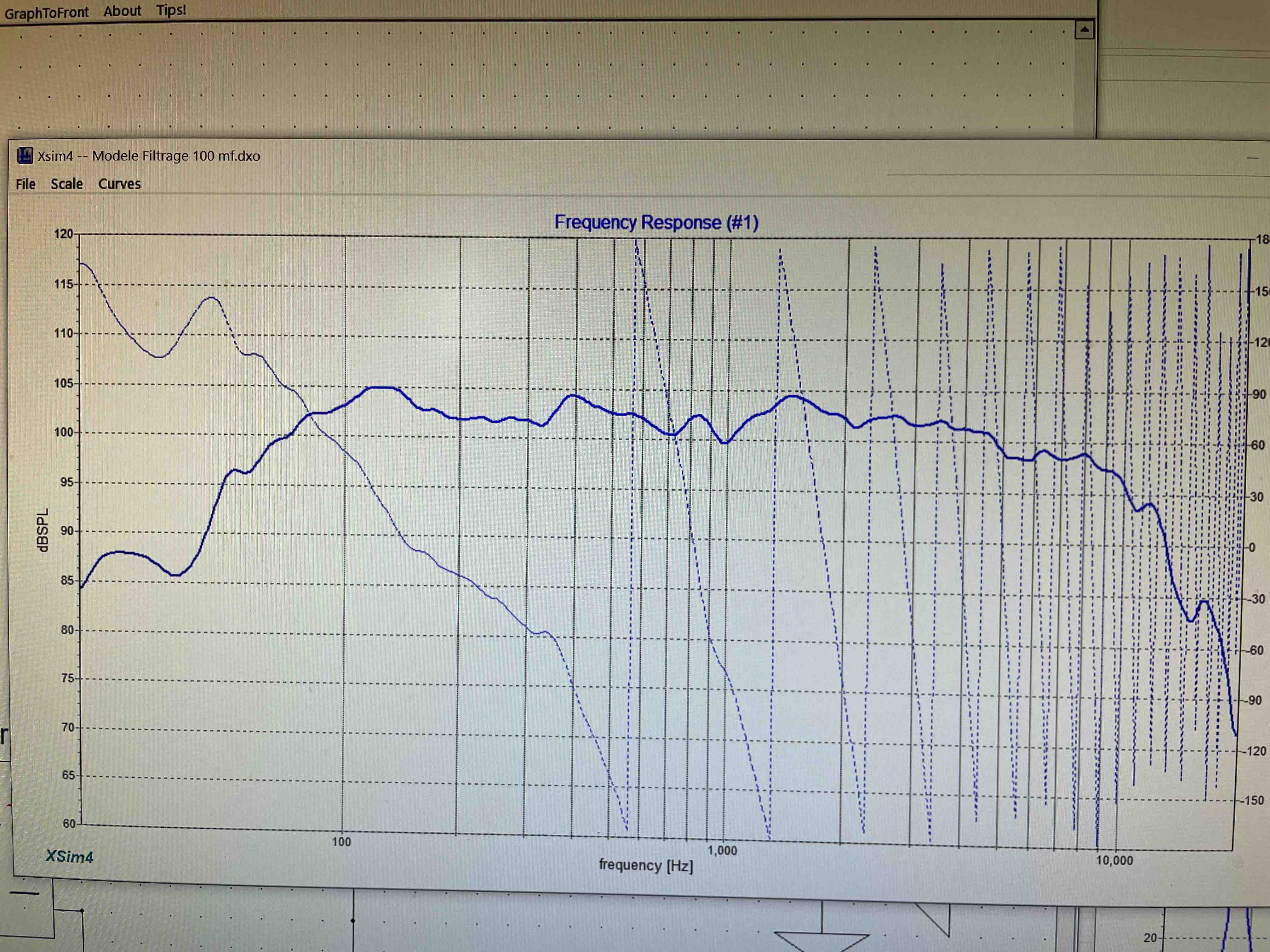

L'ensemble , grave Jensen/Western V18 46Cm + médium le tout filtré .
