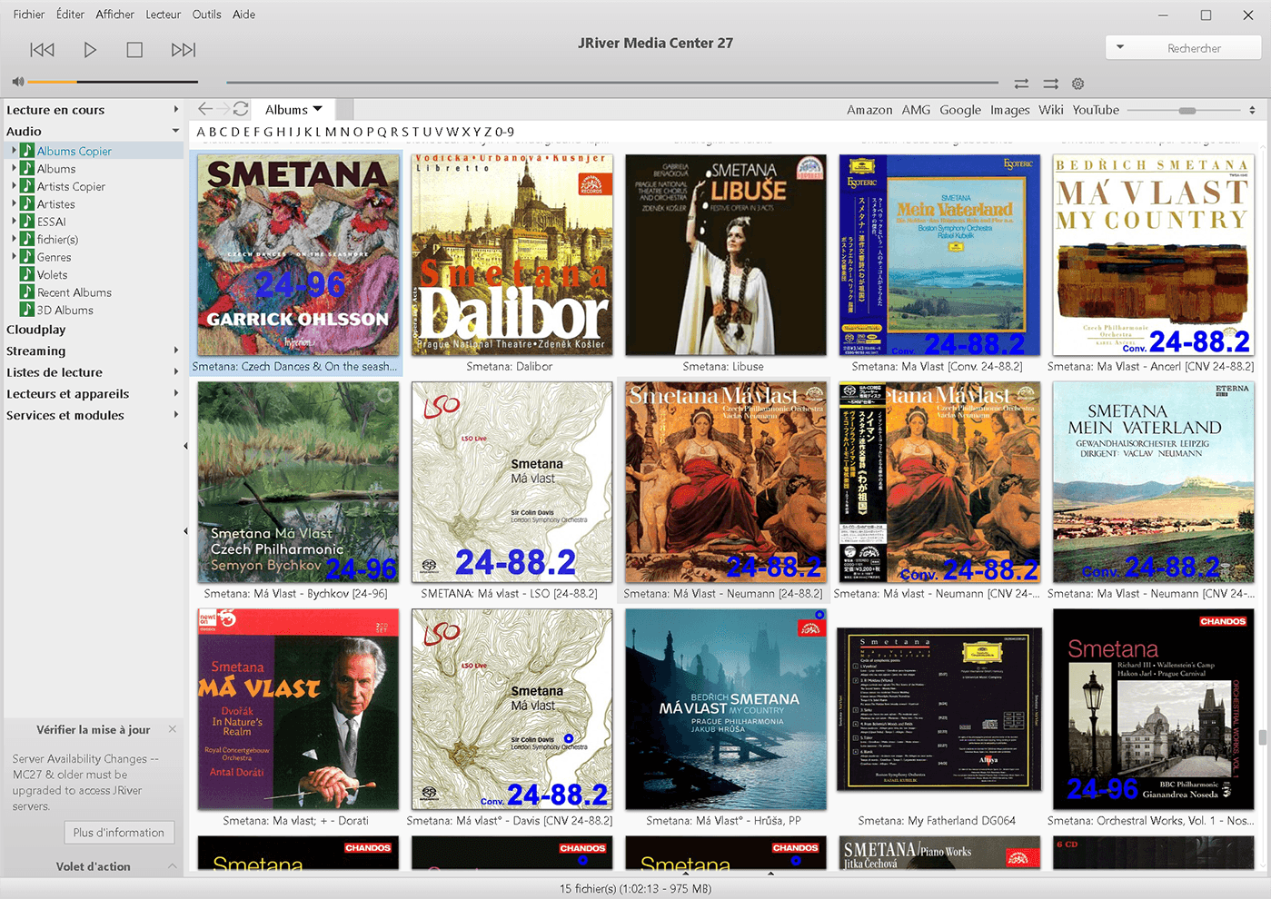

Dans les conseils généraux, j'ai oublié de mentionner les pochettes de disques. Commes les métadonnées sont placées physiquement en début de chaque fichier (avant l'audio), c'est prudent de ne pas mettre des fichiers trop gros pour ces images. Entre 500 x 500 pixels et 1000 x 1000 pixels est un bon compromis.
Personnellement, j'en profite pour mettre des indications sur le format si c'est différent du format CD. Comme je choisis la lecture en fonction de la pochette, cela m'est utile. Je rajoute ces indications entre crochets à la fin du nom du dossier des disques.
Exemple d'affichage dans JRIVER MC:

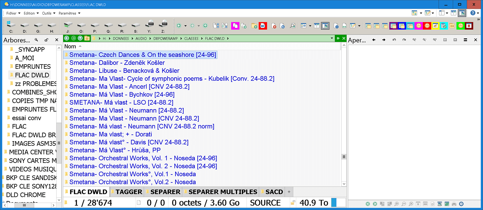

Dans le gestionnaire de fichiers, cela donne:

Très bien !
(Ma Vlast : Neumann en 1936, Talich Live 1939, ou Ancerl à son retour)
Cela me donne envie d'essayer JRiver ;-)
Mais peut-on trier aussi par œuvre et non par album lorsqu'il en contient plusieurs ?

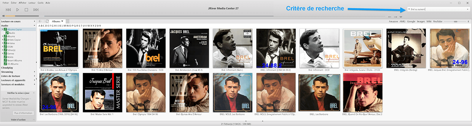

Je voudrais chercher la chanson "Au suivant" de Brel. Le mot oeuvre a ici le sens de chanson (ou piste en language d'ordi). Cela donne:
Le résultat est nickel: il me retrouve les disques qui contiennent la chanson en question.
(Je regrette qu'il ne propose sur ces disques QUE la chanson en question / c'est pas simple d'écouter le CD entier à partir de là / mais c'est une autre histoire qui n'a en soi rien à avoir avec la recherche)

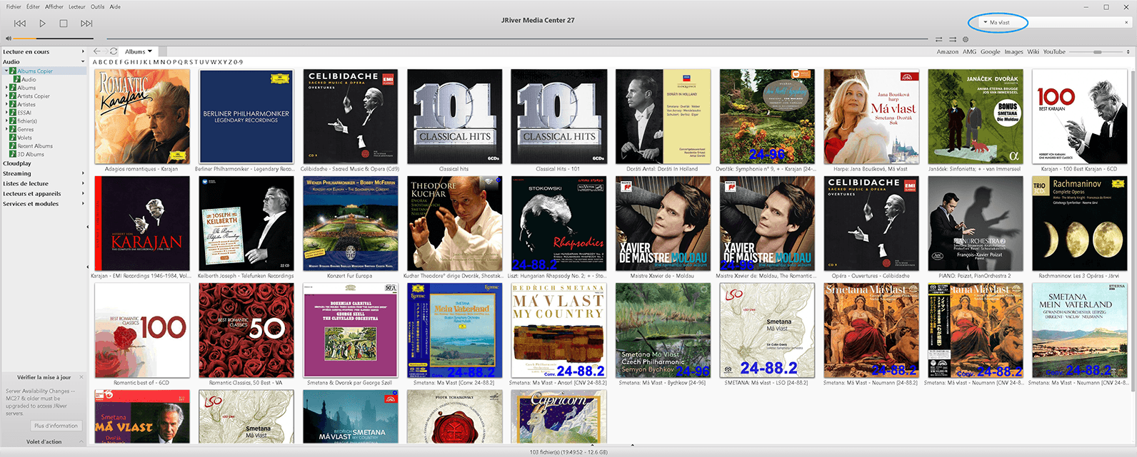

Autre recherche: oeuvre "mon pays / ma patrie" de Smetana. Je ne sais pas comment appeler l'oeuvre en français, c'est significatif... Mein Vaterland en allemand risque de mal marcher. En tchèque c'est Má Vlast. Je ne suis pas censé savoir orthographier alors j'utilise "Ma Vlast" sans accent. Cela donne:
Le résultat n'est pas mal non plus. Je suis épaté par l'effet "intelligence artificielle" qui lui fait tolérer une orthographe approximative (en général l'intelligence artificielle est très artificielle mais pas intelligente pour quatre sous).
Dans le détail des résultats il y a des "positifs douteux": on a pas l'oeuvre en entier, c'est pas de Smetana, etc.
Mais le résultat me convient assez (j'apprécie de trouver des CD pour lesquels ni Smetana ni l'oeuvre n'est clairement mentionnée).
On peut conclure de ces deux exemples que Jriver MC cherche le critère indiqué dans tous les champs de métadonnées (et pas seulement dans le champ ALBUM que j'utilise comme clé de tri).

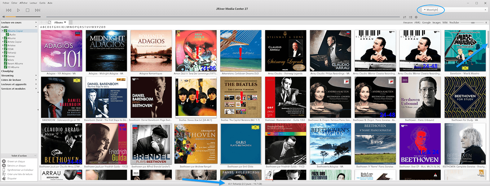

Conforté par ces bons résultats, on continue. Je prend comme oeuvre la sonate au clair de lune de Beethoven. Clair de lune comme texte de recherche ne marchera pas, c'est tout en anglais ces métadonnées: essayons Moonlight:
Là c'est franchement la cata!
Je mérite un coup de baton pour avoir espéré réussir avec un critère pareil. Apprenons des échecs. On a vu qu'il cherche dans tous les champs de métadonnées. La présence du mot "Moonlight" n'importe où déclenche un résultat positif (c'est correct pour les quatre faux positifs signalés par des points d'exclamation rouge que j'ai rajouté sur l'image écran).
Attention aussi à la quantité de résultats proposés (signalé par des flèches en bleu).

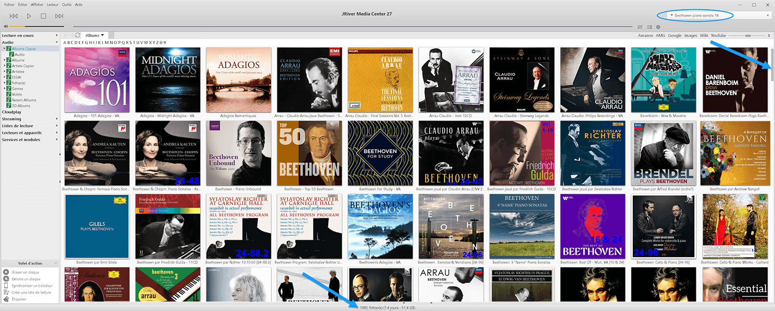

Essayons de faire mieux. Même recherche. Là je m'applique un peu en j'utilise "Beethoven piano sonata 14" comme critère de recherche.
Je rappelle que je n'ai pas traduit les métadonnées en taguant (sauf le champ ALBUM que j'ai surveillé). Le résultat qu'on peut espérer est conditionné par la qualité des métadonnées fournies: je n'espère donc rien à partir de "sonate pour piano" ou de "Klaviersonate".
C'est nettement moins calimiteux mais toujours pas satisfaisant (attention à la quantité de résultats proposés).
Il y a pas mal de faux positifs. Leur analyse permet d'affiner sa technique, mais c'est pas mon objectif. J'utilise très rarement la recherche.
En l'état, je ne peux pas dire où sont les limites du soft en matière de recherche.
