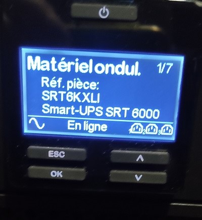

j'ai installée chez un mélomane (WE555 amplis GM70 et preampli SV572-3  mastroianni)
un onduleur online de 6K Watts , il peut choisir entre 220/230/240V et fréquence modifiable +-5% de 50Hz ou 60Hz asservissement pll quartz
