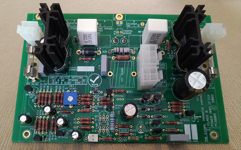

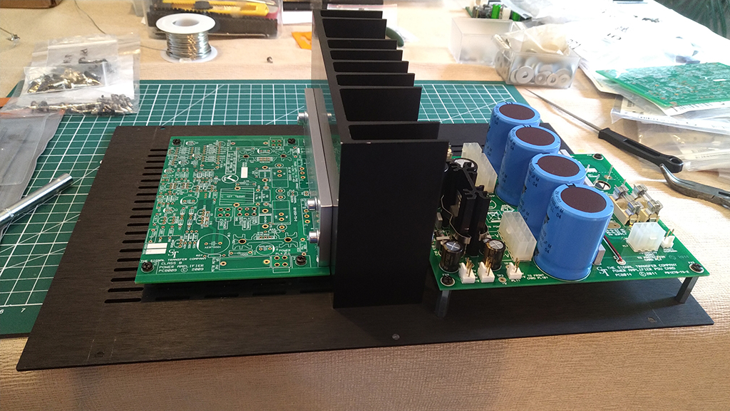

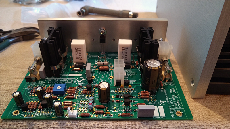

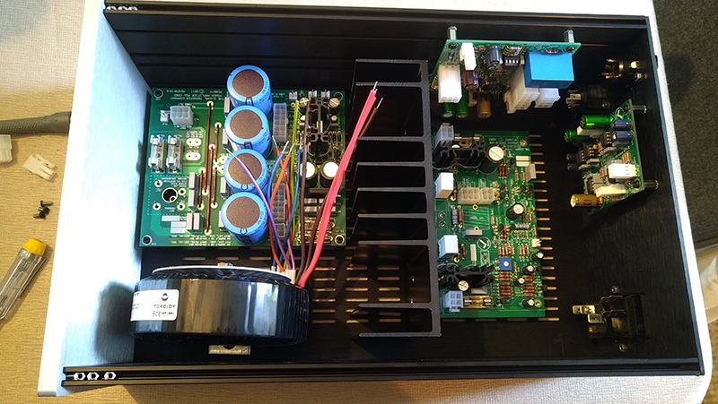

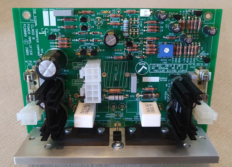

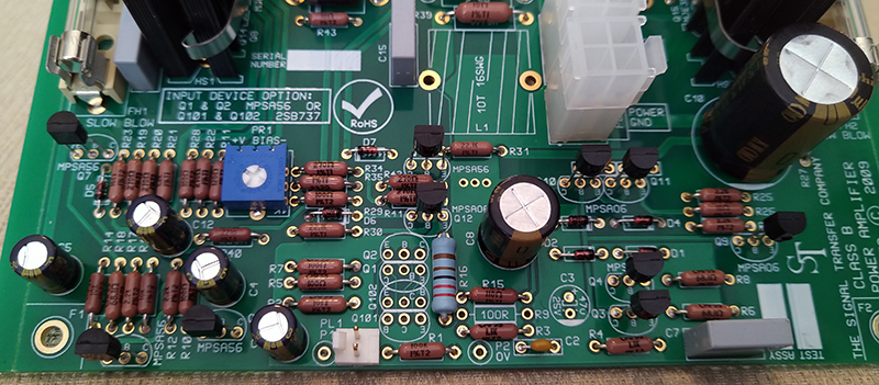

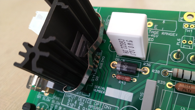

Suite,
les 2 MJE340 sandwichés et couplés thermiquement
Je n'avais jamais utilisé de clips de montage sur dissipateur avant d'attaquer des montages de Douglas Self.
Je suis agréablement surpris par cette méthode de couplage qui est très efficace et beaucoup moins embêtante qu'avec vis, écrou et rondelle ...
Plus simple aussi pour l'éventuelle maintenance future.
Il suffit de choisir des radiateurs non-percés lors de l'achat des composants de la BOM et les clips correspondant aux radiateurs choisis.

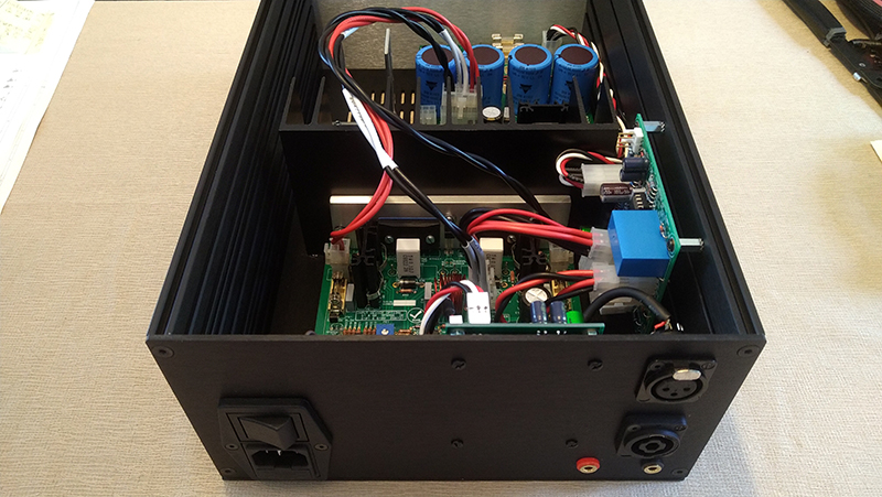

RE: Blameless Amp Classe B - RM8Kinoshita - 15/08/2024
Le travail continue ...
crdt.
Suite
crdt.

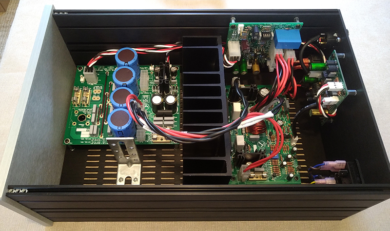

RE: Blameless Amp Classe B - RM8Kinoshita - 18/08/2024
Re.

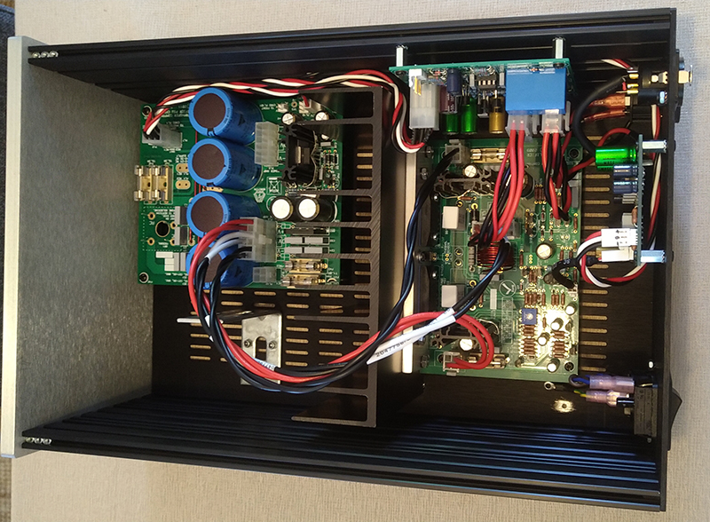

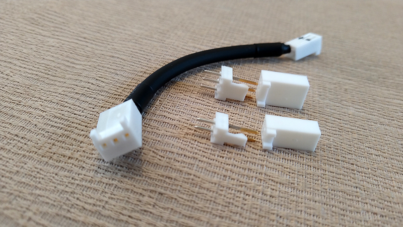

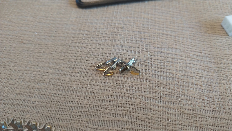

Un point sur la nature du câblage utilisé au sein de cet amplificateur.
J'ai utilisé du Lapp Kabel en 0.5 (detections, voltages auxilliaires) et en 1.5 (puissance).
https://www.audiophonics.fr/fr/mono-conducteur/lapp-kabel-h05v-k-fil-de-cablage-multibrins-05mm-blanc-p-4614.html
https://www.audiophonics.fr/fr/mono-conducteur/lapp-kabel-h05v-k-fil-de-cablage-multibrins-05mm-noir-p-4612.html
https://www.audiophonics.fr/fr/mono-conducteur/lapp-kabel-h05v-k-fil-de-cablage-multibrins-05mm-rouge-p-4613.html
https://www.audiophonics.fr/fr/mono-conducteur/lapp-kabel-h07v-k-fil-de-cablage-multibrins-15mm-noir-p-7014.html
https://www.audiophonics.fr/fr/mono-conducteur/lapp-kabel-h07v-k-fil-de-cablage-multibrins-15mm-rouge-p-7015.html

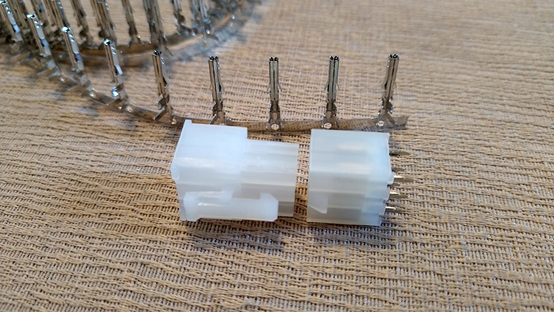

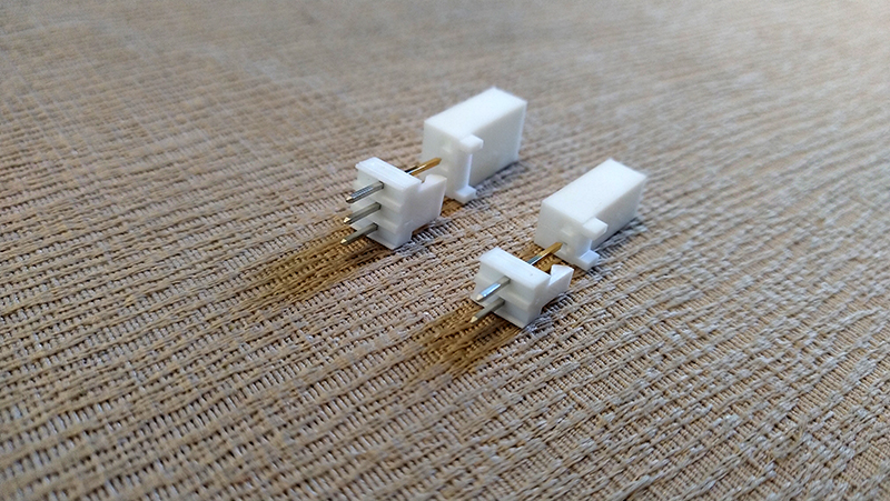

Pour des raisons de propreté d'exécution, et de qualité et sécurité de contact,
l'audio niveau ligne (entrée, liaison entre les 2 cartes) est réalisée en connecteurs Molex kk2.54.
La liaision consiste en une fiche male picots carrés dorés sur circuit imprimé
+ une fiche femelle constituée de housing plastique
+ pins contacts dorés flash (à sertir ou à souder) à y insérer.
Les prises possèdent un détrompeur permettant d'éliminer les erreurs de branchement.
L'option soudure sur les connecteurs a été retenue (sans plomb ag 4%).

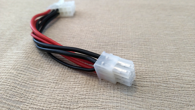

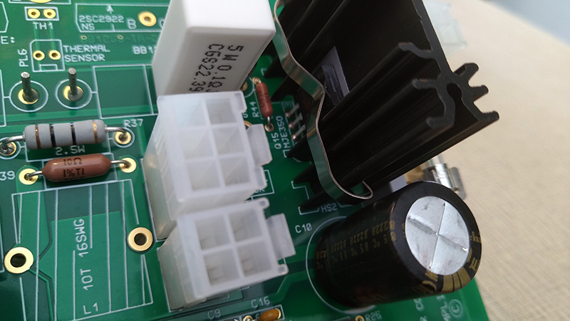

Pour les liaisons dites "de puissance" (rails HT, interconnections signal HP entre cartes)
Pour des raisons de : fiabilité, compacité, densité de contacts : a été retenue la solution en Molex Mini-Fit Jr.
Hormis le pas et la taille, le principe est le même que pour les Molex KK 2.54.
Sauf que chaque liaison est à même de passer 9 Ampères.
Un réceptacle plastique femelle CI contient les pins mâles, à souder directement comme un composant traversant standard.
Cette série de connecteurs dispose d'un verrouillage externe par clic empêchant les déconnexions intempestives.
Note : sur le design de Douglas ces connexions (+HP, -HP) sont doublées entre carte AMP et Protection,
idem en sortie de carte Protection (ce qui permet de sortir sur une Speakon 4 cts ou bien de faire une solution mixte, parallèle Speakon / bornes pour fiches bananes).
Avec mon implémentation physique des cartes entre elles, cela permet de réduire à 10 cm la longueur de ces liaisons doublées.

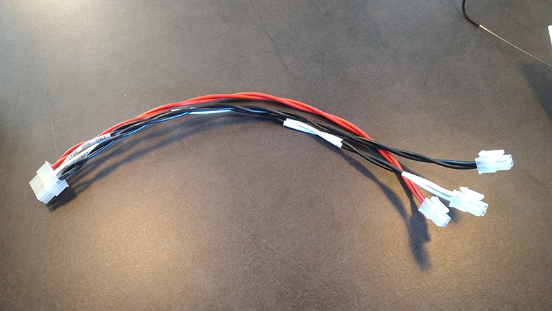

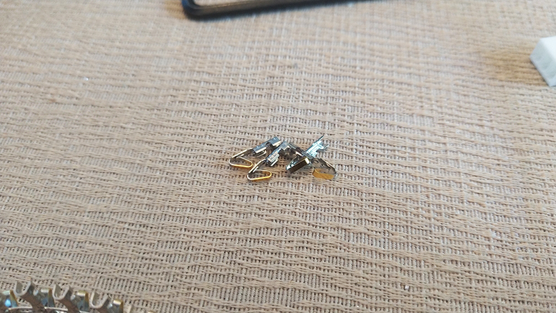

Le travail sympathique réside ... dans la réalisation des différents cordons, Rolleyes
avec des prises plastiques vides (housing) dans lesquelles on vient insérer les fils préalablement terminés avec les cosses Molex idoines serties.

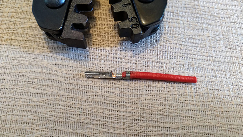

Et pour sertir convenablement les pinoches aux extrémités de câble, il faut une pince à sertir adaptée :
https://www.audiophonics.fr/fr/outils/pince-a-sertir-pour-cosses-nues-de-014-a-15mm-26-16awg-p-13233.html
Et une certaine pratique ... Smile
Les pins s'adaptent et se sertissent indifféremment sur du câble de 0.5, 1 ou 1.5.
Il faut dénuder juste ce dont on a besoin de cuivre plus tard sur la prise (3 mm),
le pin disposant de 2 points de sertissage l'un pour le contact proprement dit
et l'autre pinçant la gaine du câble et complétant le premier pour des raisons de solidité.
crdt.

RE: Blameless Amp Classe B - Argo - 19/08/2024
Beau travail soigné.
J'utilise exactement les mêmes références de connecteurs, j'ajoute un petit point de soudure après sertissage pour sécuriser mécaniquement le contact.
