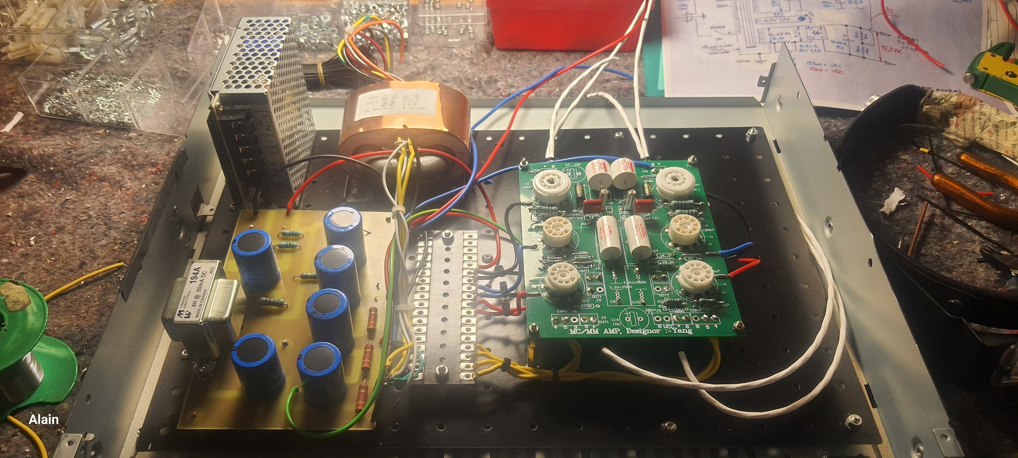

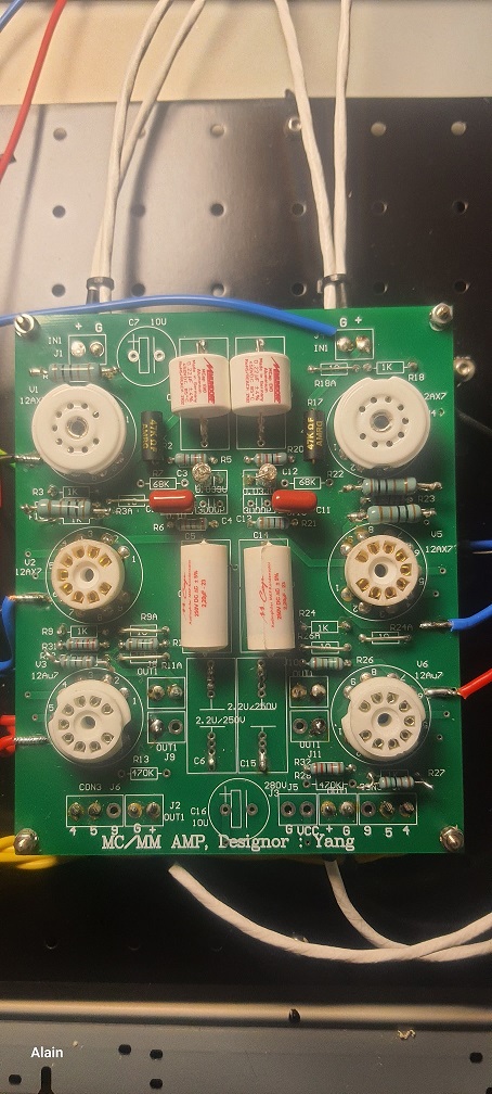

Bonjour, je suis entrain de monter un SRPP à la saucze Guilhem. je suis parti sur un circuit chinois sur la base du SRPP Sansui. Le schéma est identique , seules les valeurs des composants changent. Je le termine bientôt... à suivre donc....
Bonnes fêtes à tous
Alain

Citation :Bonjour, je suis entrain de monter un SRPP à la saucze Guilhem. je suis parti sur un circuit chinois sur la base du SRPP Sansui. Le schéma est identique , seules les valeurs des composants changent. Je le termine bientôt... à suivre donc....
Bonnes fêtes à tous
A suivre, bien sûr ! tu nous diras ce que cela donne @Pequod123456...  Wink
Par contre, prévois-tu de blinder ton transfo d'alimentation R-Core ? Je dis cela parce que je soupçonne ce type de transfo d'être aussi asperseur de buzzz qu'un torique de base, et aussi vibratile qu'un EI mal construit...
T
RE: SRPP ANZAÏ Resurrection... - Pequod123456 - 30/12/2023
Aie, j'espère que ca va aller.
Bon, je vais terminer tout ca puis on verra. Sinon je m'occuperai de son cas..:-)
Merci
Alain
RE: SRPP ANZAÏ Resurrection... - tubelectron - 30/12/2023
(30/12/2023-06:43:54)Pequod123456 a écrit : Aie, j'espère que ca va aller.
Merci
Alain
Je soupçonne, OK ? - cela ne veut pas dire que cela sera le cas !
J'avais acheté justement un R-core pour la restauration de mon SRPP Anzaï et - outre qu'il était plus gros que le torique que j'ai installé (même soigneusement blindé et reblindé) - sa construction ne m'a pas inspiré confiance...
Après, @Pequod123456, ton chassis de SRPP est plus grand que le mien (original), de sorte que tu peux sans doute trouver un boîtier en alu pour enfermer ton transfo R-core, s'il s'avère nécessaire de la blinder - ce que je pense, mais je peux me tromper, s'pas ?  Wink
