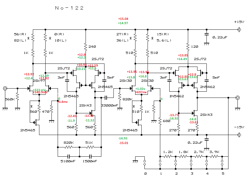

Jean Marc, qu'appelles tu la tension OUT en B ? est ce celle en sortie du préampli? Si 'est celle ci, elle déconne complètement . Elle fluctue entre 0 et -14v...
Et celle en A ? Est ce celle à l entrée ? Si oui, 0v avant d'attaquer TR1
Je reposte le schéma des tensions corrigé , et j en ai même rajouté quelques unes

(25/02/2023-18:21:45)yann35 a écrit : Jean Marc, qu'appelles tu la tension OUT en B ? est ce celle en sortie du préampli? Si 'est celle ci, elle déconne complètement . Elle fluctue entre 0 et -14v...
Out en (B), je me réfère au premier schéma posté, où tu as relevé les tensions mesurées par M. Kaneda. Etrange fluctuation si les autres mesures restent stables.
(25/02/2023-18:21:45)yann35 a écrit : Et celle en A ? Est ce celle à l entrée ? Si oui, 0v avant d'attaquer TR1
Même référence, premier schéma posté où (A) est en sortie des deux étages RIAA. En amont du 33nF.

Yann,
Les  points A et B sont indiqués sur le schéma de ton message n°1.

Ok Gilles et Jean Marc . Je vois où se trouve le point A . Pour le point B j'ai bien cette mesure fluctuante . Je vais tester le point A histoire de... Joël , je vais également verifier ton hypothèse .
RE: Kanéda préampli phono 122...gros problème - yann35 - 26/02/2023
Mesure au point A : légèrement fluctuant entre 60 et 100 mV . Si je ne me trompe pas, ça voudrait dire que la première partie du circuit avant la capa de 3300 pF est saine . Etes vous d'accord?
Et malheureusement, je suis bien à -14 volts sur le point B
De plus, je ne vois pas où est situé le retour de contreréaction...

(26/02/2023-15:59:23)yann35 a écrit : Mesure au point A : légèrement fluctuant entre 60 et 100 mV . Si je ne me trompe pas, ça voudrait dire que la première partie du circuit avant la capa de 3300 pF est saine . Etes vous d'accord?
Question complémentaire. Je dispose de quelques 2sk30AGR . Pensez vous qu'il soit possible de s'en servir pour remplacer les 2sk30ATM ?
Si la tension en B est de -14V alors celle mesurée sur le grille du 2SK30 de droite ne devrait pas être de 0V mais d'au moins -1.4V. Si c'est bien le cas alors il faut regarder de près les connexions autour du réglage de volume.
Le retour de la contre réaction est justement ce réglage de volume et la résistance de 1KΩ entre grille du 2SK30 et la masse.

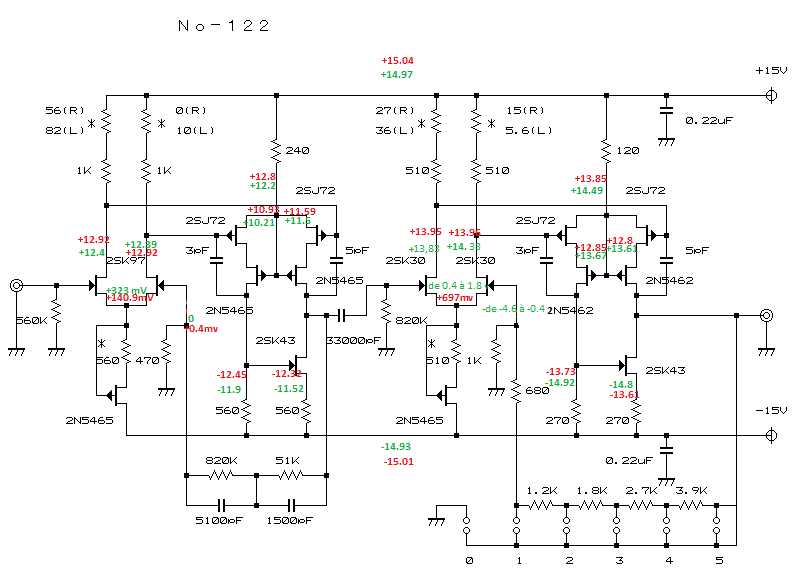

J'ai remesuré la tension sur la grille du sk30, et elle est de -0.6 v . Par contre , du coté de la sortie , le fameux point B, rien ne bouge et on est toujours à -14 v , et varie selon la position du potentiometre . Baissé au minimum on a environ 3,5 volts en B et avec le potar à fond, 14 volts . ... Je ne dirai pas que j en perd mon latin , parce qu'il est perdu depuis bien longtemps, mais que je n y comprend rien oui!
Le schéma avec les tensions nouvelles . Autour des 2sk30, j ai mis d'abord la tension avec potar au minimum , et la tension avec potar au maximum . Vous verrez que ça varie énormément .

(27/02/2023-18:34:21)yann35 a écrit : J'ai remesuré la tension sur la grille du sk30, et elle est de -0.6 v . Par contre , du coté de la sortie , le fameux point B, rien ne bouge et on est toujours à -14 v , et varie selon la position du potentiometre . Baissé au minimum on a environ 3,5 volts en B et avec le potar à fond, 14 volts .  ... Je ne dirai pas que j en perd mon latin , parce qu'il est perdu depuis bien longtemps, mais que je n y comprend rien oui!
Donc le retour de contre réaction a l'air de fonctionner correctement. Je serais tenté de dire que le soucis est plutôt du coté des 2SJ72 tout à droite du schéma plutôt que les 2SK30.
Tu peux quand même essayer de changer les 2SK30 par ceux que tu possèdes si ils sont appairés ou pas trop loin. Dans l'idéal il faudrait que tes 2SK30 soient de la classe d'IDSS GR mais pour essayer ça peut faire l'affaire.
