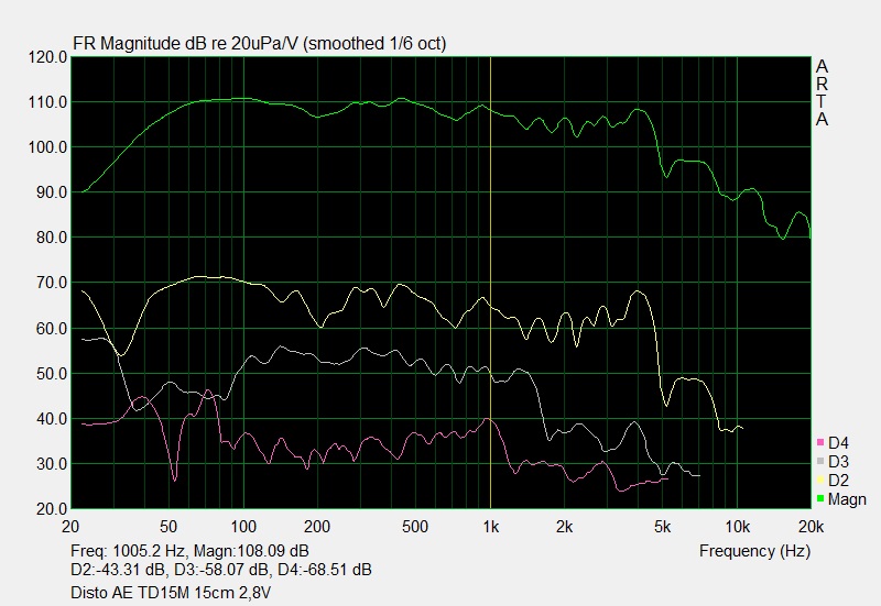

Le 285 td15M a un peu moins de 1% de distorsion H2 (-43,31 db) c-à-d celle des amplis à tube qui est agréable.
Mais surtout il a extrêmement peu de distorsion H3 celle qui est désagréable avec ses  -58 db  soit 0,12% en pourcentage
Ci-dessous à 1watt et à 15 cm du hp d'où les 108 db spl   (à 1 mètre on est à 97db)
 db.
voir plus:
http://www.justdiyit.com/acoustic-elegance-td15m/2/
Denis,
