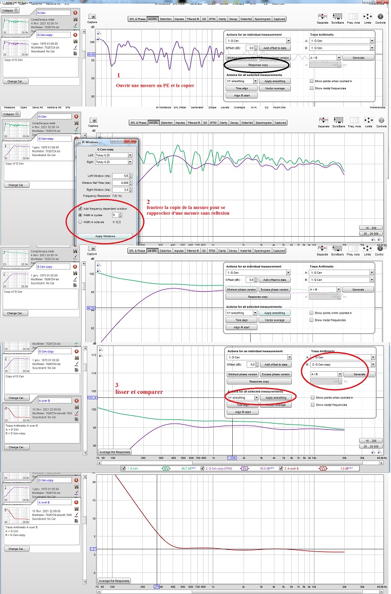

Si tu veux faire ultra simple il faudrait 2 mesures :
- Une pour connaitre la réponse dans l'axe d'écoute de l'enceinte, à la distance donnée, mesuré en anéchoïque.
- Une deuxiéme, mesurée avec la même enceinte, selon même axe et distance mais en situation, avec le même signal émit.
Il resterai ensuite a comparer selon un référentiel a définir pour guider, sachant que des réflexions viennent de toute façon perturber le champs direct.
Je pense que tu cherches simplement a évaluer la réponse en anéchoïque de ton système quand tu procède comme un barbare a un fenêtrage variable de 1 cycle, mais ce dernier ne laisse rien d'utilisable.
En 1 image pour le montrer, avec une mesure et quelque clic, cela illustre le principe ci dessus écrit :
Tu peux de ton côté reprocher ce que tu veux, pas d'importance pour moi, mais redescend, tu pose des questions, sur plusieurs sujets, je te répond avec arguments, sur plusieur sujets, et tu vient m'envoyer bouler et me faire la leçon avec tes print screen?

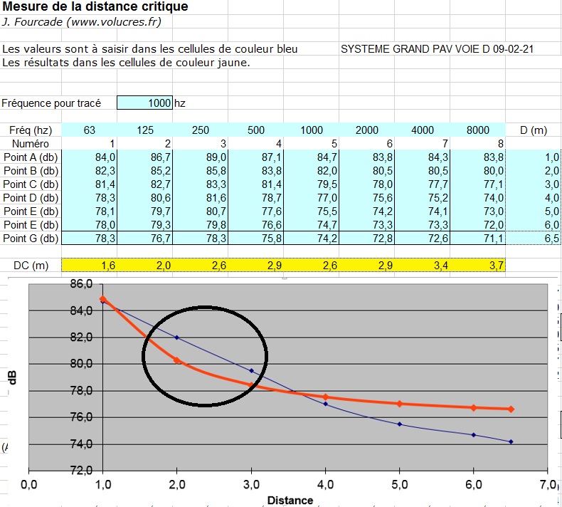

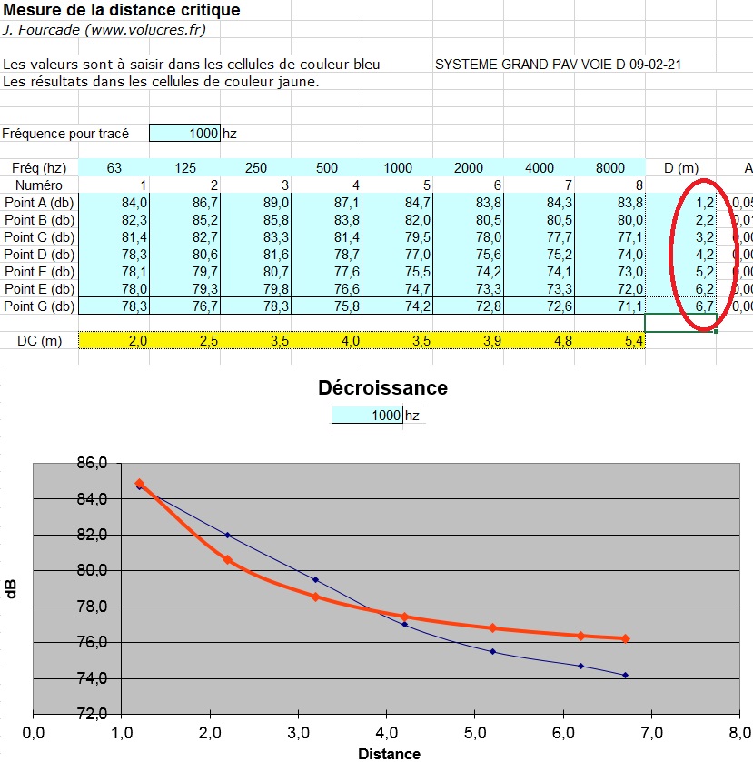

Jean, j'écrivais tout a l'heure que l'identification du centre émissif d'un grand pavillon était problématique pour ce genre de mesure, précédemment, avec mes mesures prise a partir de la bouche des pavillons (les 3 sont alignés en façade) j'obtenais cela au moyen de ta feuille :
En y réfléchissant j'ai fais un essais : décaler la série de mesure pour la faire commencer dans le 1/3 avant des pav.
Cela change tout, avec seulement 20 cm de décalage, les 3 méthodes calcul théorique bas Tr et Q de la source, observation du point d'inflexion dans Rew ou calcul dans ton excel concordent pas mal du tout :

Étienne,
Je partage l'avis de Greg. Ta méthode a un défaut et tu reproches ce même défaut à celle de Greg alors qu'il ne l'a pas (ou tout du moins beaucoup moins). Ne soit pas étonné de sa réponse.
Comme l'a indiqué Greg, le calcul de la distance critique n'est valable que dans une direction donnée. Si tu mélanges des mesures dans différentes directions ça devient peu valable.
Dans la méthode de Greg, on moyenne perpendiculairement à la direction d'écoute. On est donc à la même distance de la source et comme on n'est dans l'axe du transducteur, sa directivité varie peu. Dans tes moyennes au PE tu as beaucoup plus de variations à la fois en distance et en axes.
Greg, effectivement avec de grand pavillons pas facile de savoir où placer le centre émissif. En théorie le centre émissif est la membrane. Mais comme on mêle directivité qui elle commence à la bouche prendre une valeur de 1/3 me parait une bonne idée. Je crois qu'Hiraga avait parlé de cette valeur dans un article de l'Audiophile. Il faudrait essayer de le retrouver. En tous cas, bravo. La cohérences des calculs montrent qu'on peut se fier aux résultats.
Jean

Greg Lagarrigue a écrit :Re bonjour,
Vous mesurez la distance à partir de la bouche. Hors si l'onde qui sort du pavillon est sphérique ce qui n'est pas encore certain. Le centre de cette sphère est derrière le pavillon. Donc que tu sois obligé d'ajouter un constante à la distance est logique. De plus cette constante devrait dépendre des pavillons et donc des bandes de fréquence. Au raccordement des voies le problème sera encore plus critique car la nous avons deux sources qui vont modifier la loi de décroissance sauf dans ton cas si tu as des filtres à forte pente. Rien n'est vraiment simple à comprendre.
