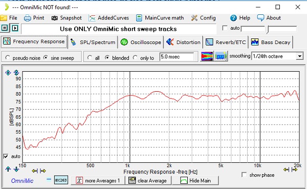

RE: supravox 215 en tqwt - Dominique-Tanguy - 13/12/2020
Avec le 215, 3000 Hz sera très bien pour la Faital, mais elles peuvent être coupėes plus bas. Mikael les utilise en deux voies avec ses petites Onken, et je crois qu'il raccorde vers 1200 Hz (des 10AK).
En les coupant plus haut, on peut effectivement essayer un 6 db.
[Image: attachment.php?aid=30603]
RE: supravox 215 en tqwt - folkdeath95 - 13/12/2020
Dominique-Tanguy a écrit :Avec le 215, 3000 Hz sera très bien pour la Faital, mais elles peuvent être coupėes plus bas. Mikael les utilise en deux voies avec ses petites Onken, et je crois qu'il raccorde vers 1200 Hz (des 10AK).
Oui, c'est ça. 1140Hz en 18dB/oct.
