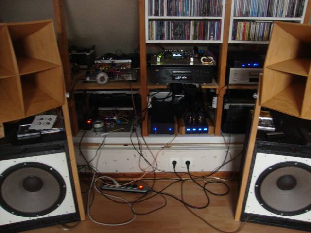

Voilà bientôt trois heures que j'écoute mon nouveau système.
La restitution sonore est totalement modifiée. Le son semble tiré vers le haut ! Énormément de détails, une écoute étonnante de mes morceaux de référence !
Sur "Another Brick... part I, les voies des enfants sont (AMHA) saisissantes et très réalistes ! Sur "Touch of trash de Patricia Barber", j'ai l'impression d'être dans la salle ! je ne vais pas énumérer tous les morceaux qui m'ont surpris....
Avec les SPUD j'ai l'impression que tout est beau tout est joli, et c'est tant mieux !
Avec les "Sphinx" l'écoute est transparente.
C'est étonnant comme sur l'un des amplificateurs, je suis ennuyé par le transformateur torique, alors que sur l'autre cela ne semble pas poser problème ?!

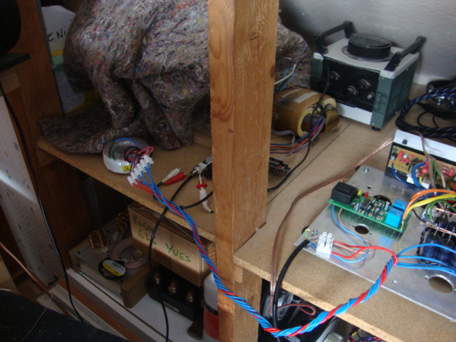

Aux grands maux, les grands moyens... J'ai séparé le transformateur torique du Sphinx. Encore un peu de ronflette en collant l'oreille au MK 1010, je ne l'entends plus à vingt centimètre.
De plus n'ayant pas pu commander quatre transformateurs pour alimenter mes quatre modules, je n'ai que deux toriques de 60 VA pour alimenter quatre cartes. Je suis à la limite de la puissance des transformateurs ! Pour la version finale, la puissance des transformateurs sera plus importante.
Le son restera un grand mystère pour moi ! Mes SPUD sont très bons (AMHA) mais la différence de restitution sonore est énorme ! Sans dire laquelle est la meilleure, n'importe qui peut se rendre compte de la dissemblance ! Le changement est énorme entre le SPHINX sur les JBL2426/MK1010, et l'E55L (EBA). Je suis d'autant plus étonné que le niveau du haut médium par rapport au reste de la bande est réglé de la même façon (REW). Pourtant le son est littéralement tiré vers le haut (j'ai la même impression lorsque je passe des Gauss HF 4000 aux Yamaha 6681) ! N'ayant pas l'habitude d'un volume sonore très fort, j'ai écouté, par curiosité que ce qui sortait des hauts médium, presque rien ! Pourtant la différence est (je le redis) énorme...
En ce moment, je me régale avec "hear my train comin'" de Jimi Hendrix... Et du coup me revient l'idée de "pomper" la solution de Dominique Tanguy et de remettre les Faital HF10AK pour repasser en trois voies. Avec les SPHINX, l'essai sera peut-être plus à mon goût ?

"Aux grands maux, les grands moyens... J'ai séparé le transformateur torique du Sphinx. Encore un peu de ronflette en collant l'oreille au MK 1010, je ne l'entends plus à vingt centimètre."
Pour que cette action soit pleinement efficace, redressement et moitié de filtrage doivent également être éloignés. Le tout dans un coffret acier relié à la terre. L'autre moitié de filtrage aux pieds des modules, étoile de masse courte et à surface minimale.
