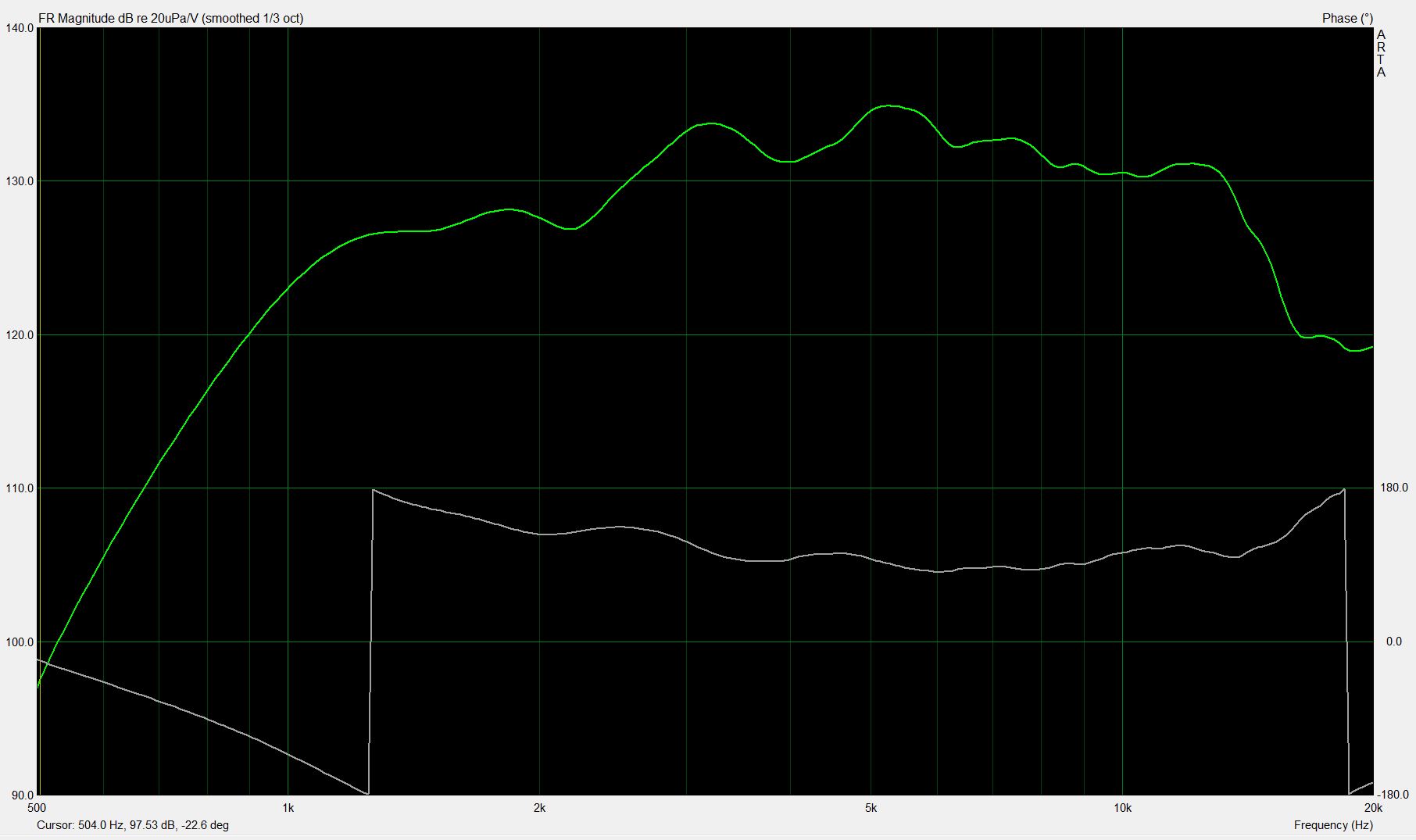

Bonjour Patrick,
(Je suis rentré !)
Les Pavillons Faital Pro STH-100 sont prévus pour une bande de fréquences couvrant 1 à 20 KHz.
La fréquence de coupure recommandée par Faital est 1,4 KHz.
Je les coupe aux environs de 3 KHz.
Je n'ai pas encore fait de mesures, mais à l'oreille, c'est bien...
A+
Alain

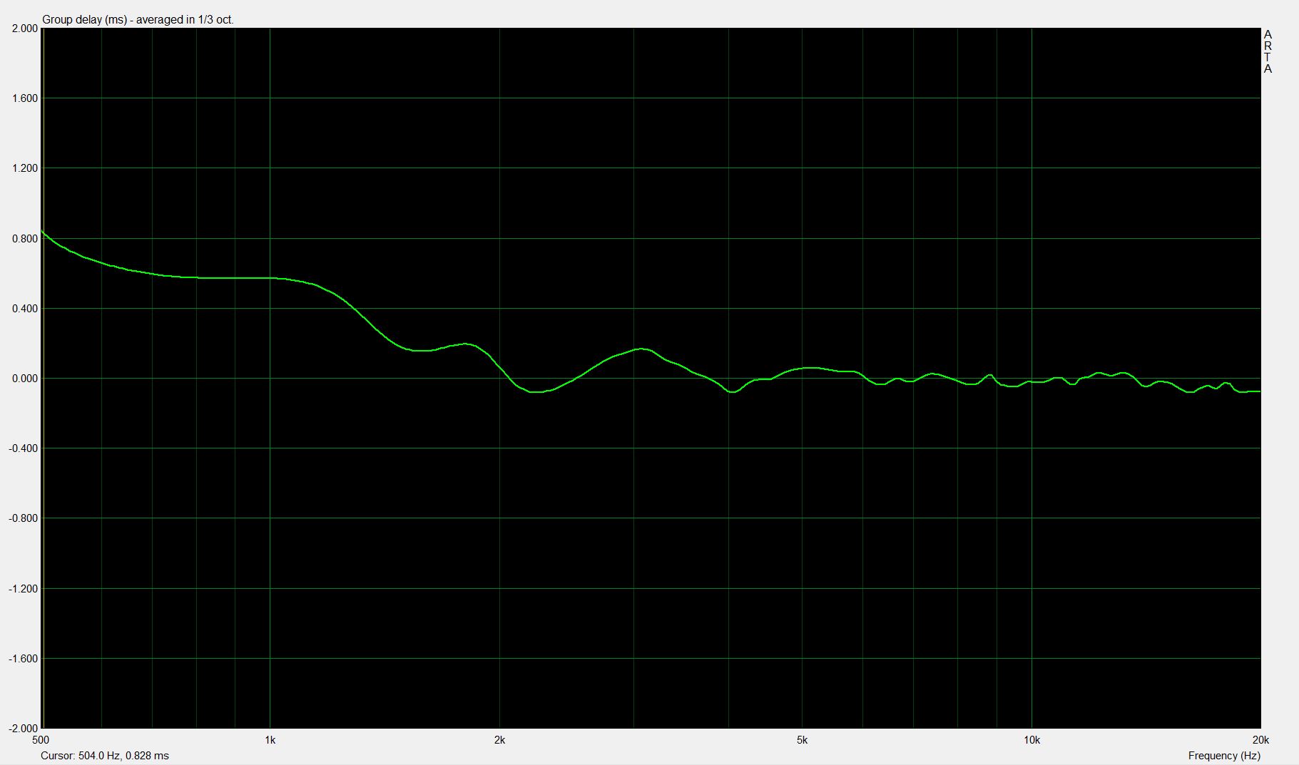

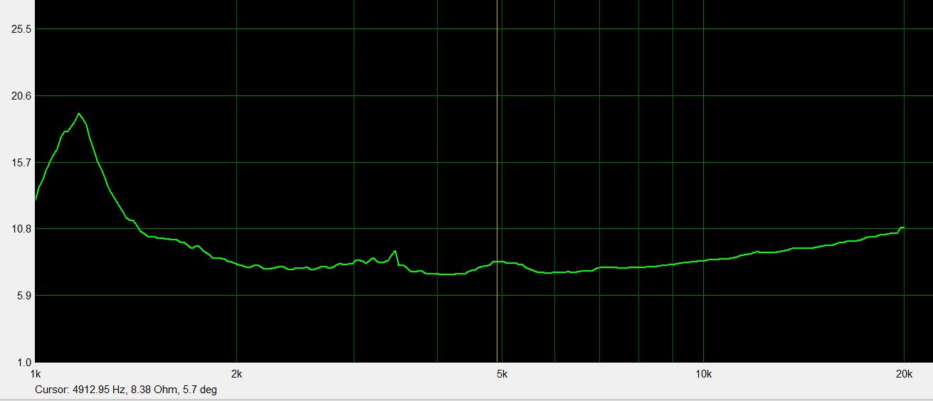

RE: GPA 802-8G en tweeter - Dominique-Tanguy - 15/12/2013
Bonjour Patrick,
Voici des mesures du Faital avec le GPA. Tu as toutes les infos (impédance, fréquence et phase, délai de groupe) qu'il faut. Je pense que 3000 Hz est possible, je n'irais pas beaucoup plus bas.
RE: GPA 802-8G en tweeter - Patrick - 15/12/2013
Merci Alain et Dominique
En effet à 3000 Hz ça passe bien sûre les relevés
