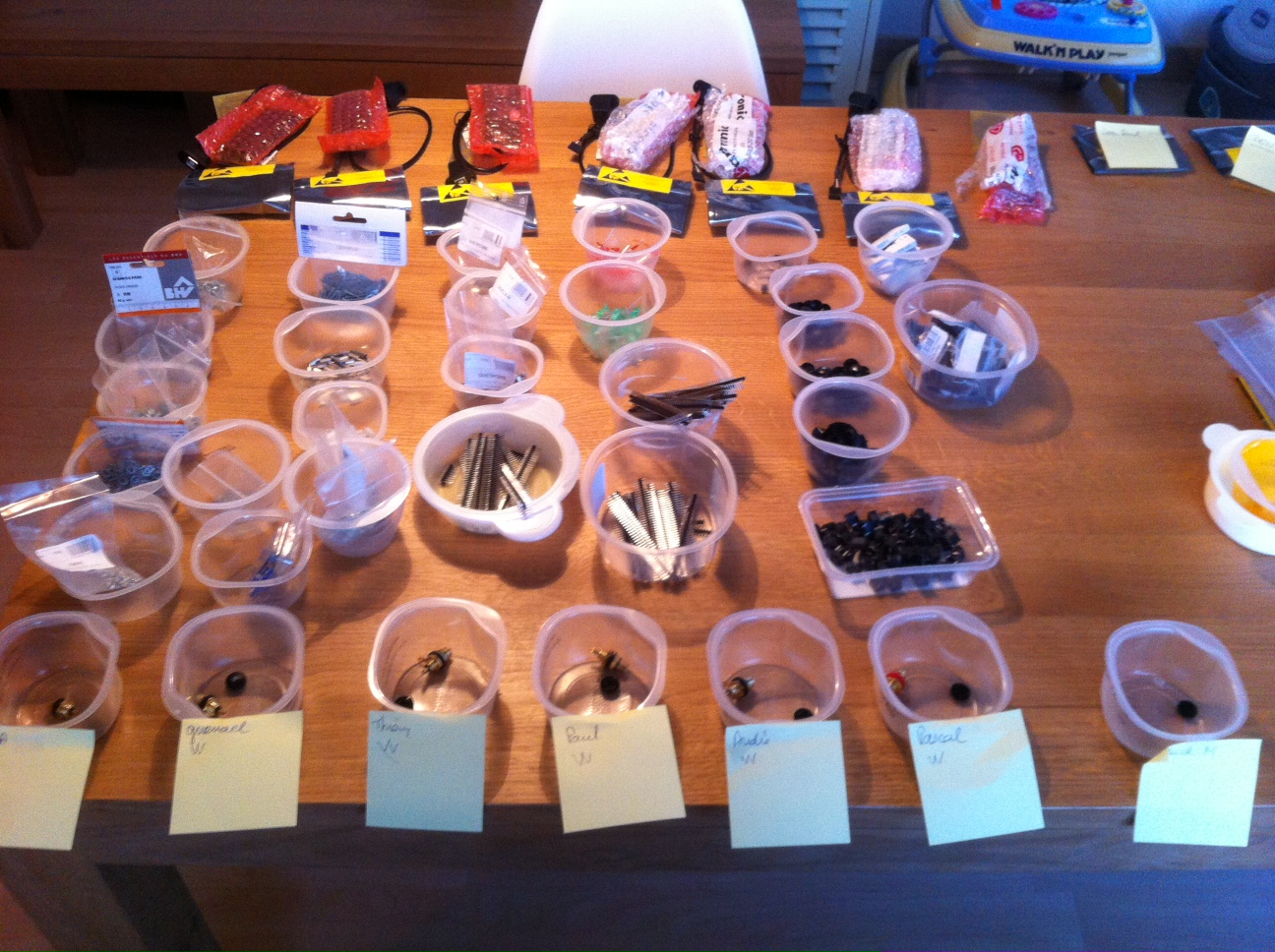

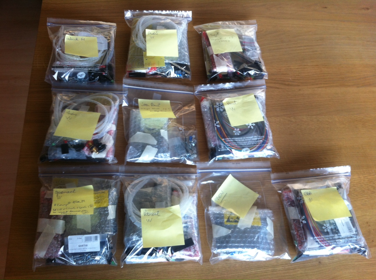

RE: SOUSCRIPTION Filtrage digital 4 voies IIR/FIR: Najda - Jean-Louis P - 10/03/2014
Hello
Voilà, une bonne partie du week-end a été consacrée à la préparation des 10 colis, qui seront confiés demain à la poste Luxembourgeoise en recommandé.
Par ailleurs j'ai pu valider l'entrée par la connexion I2S de la carte WaveIO vers Najda, ça marche Nickel, je posterai le schéma du câble qui est un peu particulier demain.
Merci de me mettre un mail quand vous recevrez les colis, j'espère que tout sera complet.
A+
Jean-Louis
Voilà c'est posté, en recommandé AR avec montant assuré.
Le coffret proto est toujours en fabrication en Italie, ils ont largement dépassé le délai promis et je vais les relancer. Je n'ai reçu des spécifications - provisoires - pour la cinquième voie que récemment de la part de Nicolas, donc je dois modifier légèrement la face arrière car ça coince un peu en largeur malgré la taille du coffret, la face arrière est bien encombrée du fait de la multiplicité des Entrées et Sorties.
