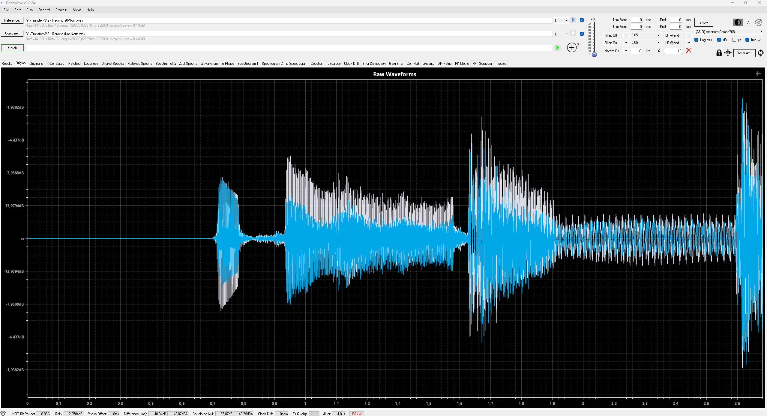

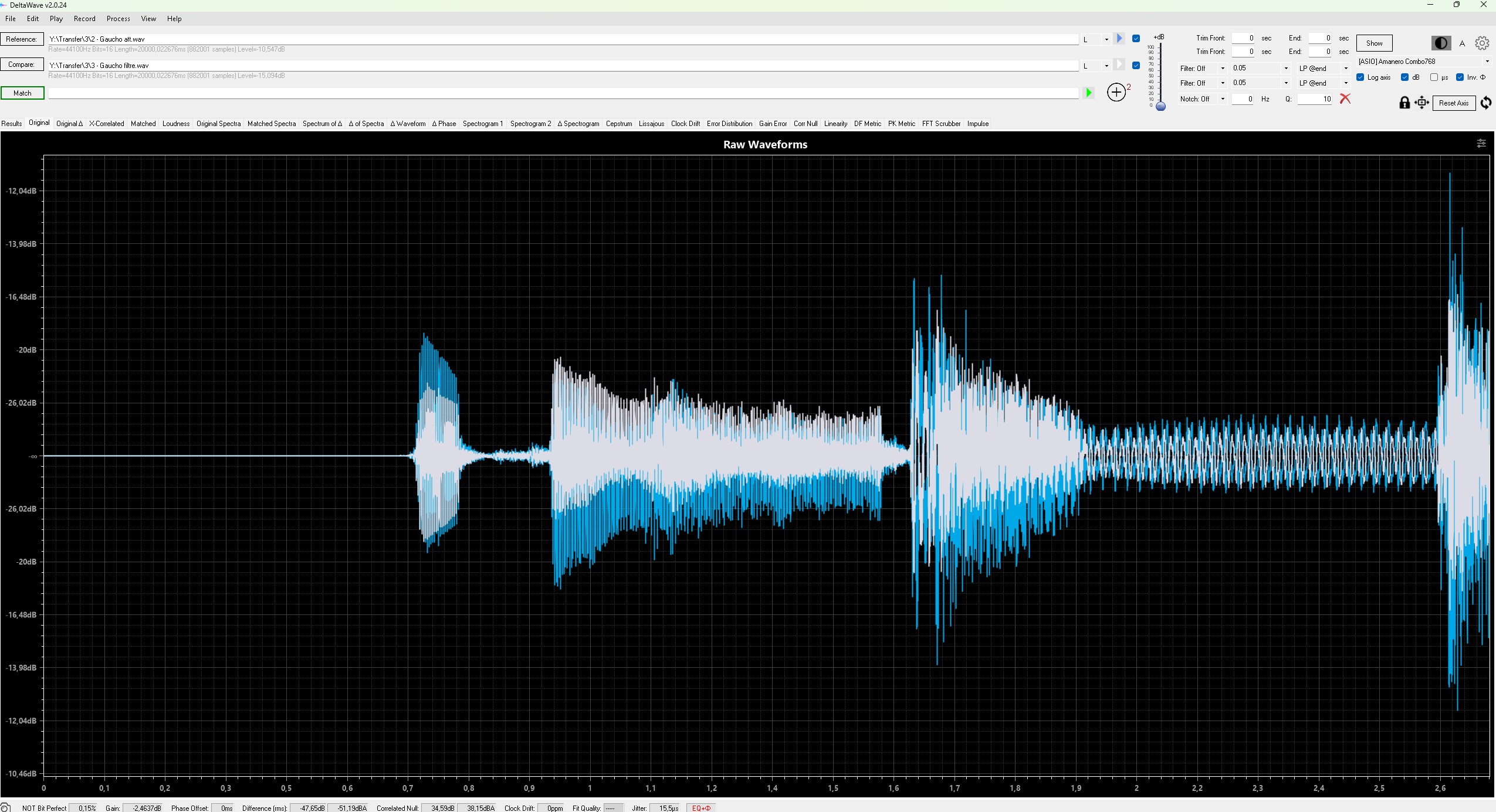

RE: Héphaïstos, 30 ans après - melbamel - 09/07/2025
Bon c'est quand même bien visible sous Deltawave, et devrait donc être mesurable avec la mise à jour de rew qui permettrait d'utiliser le fichier audio de son choix
Fichiers gaucho att et filtre, identiques à 99,85% :
Fichiers Normalisés att et filtre, identiques à 99,94% ! :
Marrant cette inversion après une accalmie entre 0,7 et 0,8 sec et 0,9 et 1,9 secondes, puis ça stagne et repart en positif
ici les fichiers normalisés à 95%, crêtes alignées à -0,446dB :
https://www.swisstransfer.com/d/9a817965-f7b6-41e0-9f8b-f113d14be41f
Différence à lécoute puissance 10
Cdlt,
Edit : En fait non normalisés, ça montre que le circuit d'Héphaïstos offre un peu près la même quantité d'information audio et compresse en position filtre, mais normalisés ça montre qu'en position filtre des informations audios s'ajoutent en négatif au début, puis en positif et que ça évolue avec le temps (et T°c) aux fils des solicitations. Comme on peut le voir aux accalmies ça se rééquilibre, juste un peu de compression
Sur les sinus, bas les premiers saturent un peu en entrée et les seconds ont un niveau si faible que Deltawave bug et qu'il n'y a plus de H3, noyée dans le bruit, comme H4 et supérieures sur les premiers (ADC, circuit ??? peut importe)
