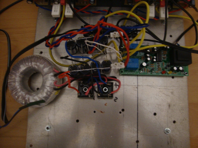

Bon, un week end chargé, aller retour dans l'Isère pour chercher une voiture au fiston, plus quelques bricoles. J'ai quand même trouvé un peu de temps pour tester l'alimentation traditionnelle sur le "SPHINX version 5W".
J'avais prévu de faire du double mono, mais m'étant aperçu que les transformateurs ont un délai de commande de 15 à 25 jours chez mon fournisseur (GRRR), j'ai essayé de ne monter qu'un transformateur de 60 VA, pour pouvoir testé un deuxième "SPHINX 5W" (un pour les Yamaha 6681, un pour les JBL 2426).
Après un premier essai non concluant avec des diodes 1N5408 (chute de tension importante en charge, plus une ronflette équivalente aux alimentations à découpage), j'ai monté des ponts de diodes. J'avoue que je suis un peu découragé et anxieux (bon si ça ronfle encore, je passerai au double mono... M'enfin...). Je mets en route l'amplificateur, une très légère ronflette, mais rien de comparable aux précédente (pour moi ce n'est plus rédhibitoire !)! Le câblage n'est pas optimisé, j’approfondirais plus tard...

Raté, j'ai été tellement enthousiasmé à la première écoute que j'ai passé près de deux heures à écouter de la musique (malgré la petite ronflette). Je me suis entêté avec mes alimentations (Mean Well RS 50-12) à découpage, j'ai perdu du temps et de l’énergie pour rien ! L'alimentation traditionnelle (du moins pour moi , sur mon système, dans cette configuration) me parait supérieure aux alimentations à découpage utilisées pour ce projet. Peut-être essayerais-je des SMPS 300 RE 2 x 24 V ? D'un autre côté, si je n'avais pas fais ce test, j'aurais été dans le doute !

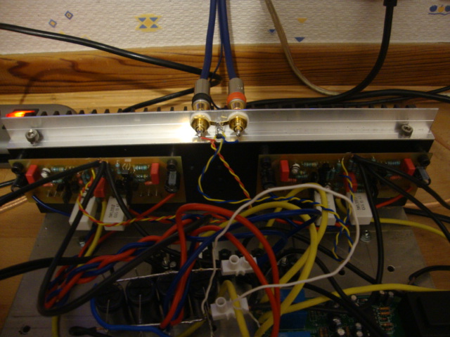

J'ai quasiment résolu le problème de ronflette, il n'y en a presque plus (pour moi inaudible à 50 cm des pavillons), le câblage est bien en cause. Mais en regardant la salade de spaghetti, rien d'étonnant ! Sans oublier que la connexion RCA n'est pas blindée !
C'est vraiment un brouillon ! Sad

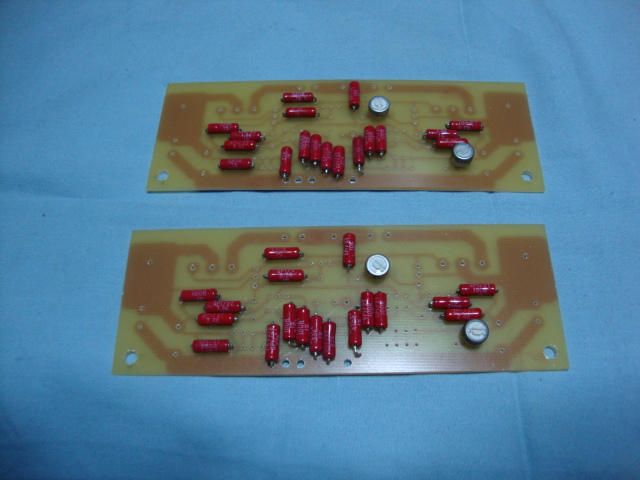

Malgré un imprévu m'empêchant d’œuvrer autant que je l'aurais voulu, j'ai quand même un peu avancé. Les résistances sont soudées et les transistors sont triés (quand je pense au travail de Christian pour le Kit K.....A, je suis admiratif !).
RE: ceci n'est pas un Kaneda... - Grand_Floyd - 04/07/2017
Merci HaH,mais ce que j'ai fait n'est rien en comparaison de ce qu'à fait Dominique!
Ce sont des résistances PR9372 que tu utilises?Je viens justement d'en commander pour essayer sur le K209

Ce sont bien des PR9372. Je refais exactement le même amplificateur que précédemment, qui lui est équipé de Takman. Je pourrais comparer, ou essayer de comparer, si il y a une différence audible !

HaH a écrit :"C'est vraiment un brouillon ! Sad " [attachment=17773]
C'est peu de le dire Wink
