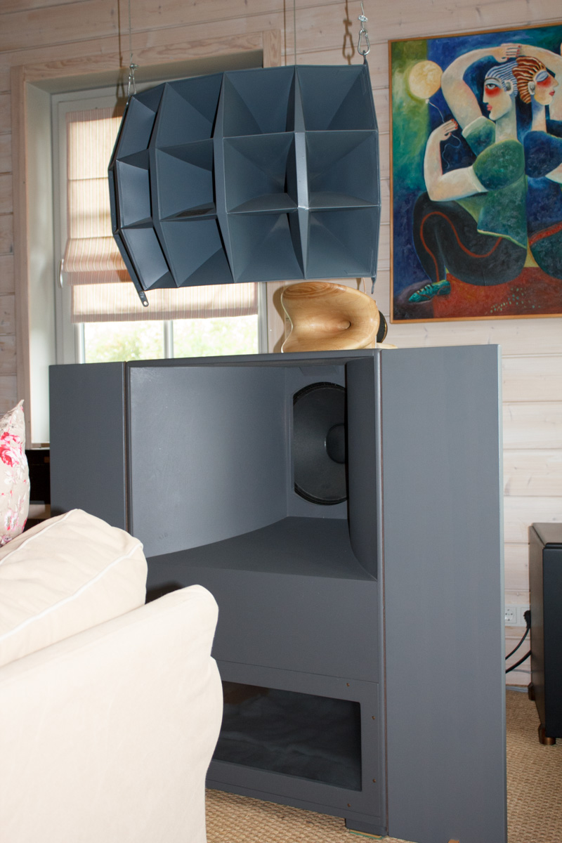

Bonjour Anaël,
Je confirme, 0,22 mH.
Je joins une photo de la VOT avec son IWATA.
Mon épouse n'aime pas trop l'esthétique du pavillon bois, mais bon, si ça marche bien !

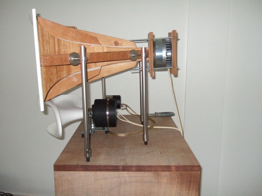

Gros soucis, les vaguelettes du Iwata ( Anaël ) sont dues à l'effet de bord de la VOT. J'ai fait des mesures avec des plateaux coulissants pour constater / éliminer ce PB de taille.
J'ai relevé ( pas trop ) de 2 cm mon EJLMC et et et gardé mon filtre actif pour avancer suffisamment l' EJLMC pour qu'il déborde légèrement de l'enceinte ( tout l'avant du pavillon).
Voir mon fil placement géométrique d'une enceinte à 4 voies.
Seule solution en passif les plateaux coulissants en position travail, Mickaël a les miens.
Pour toi et vue le poids, glissières professionnelles type INA TL.

RE: GPA 802-8G en tweeter - Dominique-Tanguy - 13/10/2013
Bonjour Eric,
En passif, avec une VOT, je ne vois pas bien comment s'affranchir de cet effet de bord... Et resté aligné.
En tout cas, pas gênant à l'ėcoute...
Il faudrait que je descende les 1505B et que je suspende les IWATA au dessus (j'y ai déjà pensé).
Mais je crois me souvenir que tu as essayé et que ça t'a moins plus.
RE: GPA 802-8G en tweeter - EBA - 13/10/2013
Exact Dominique,
Cela place l'écoute beaucoup trop haute et n'est pas homogène.
Bon cela reste un point beaucoup moins gênant que les travaux que tu as fait et réussis !
Cordialement.
Bonsoir Eric,
Pour les utilisateurs de VOT en passif, il faudrait trouver un pavillon plus long, genre GOTO, qu'on pourrait faire dépasser devant tout en alignant le moteur correctement...
Amicalement,
