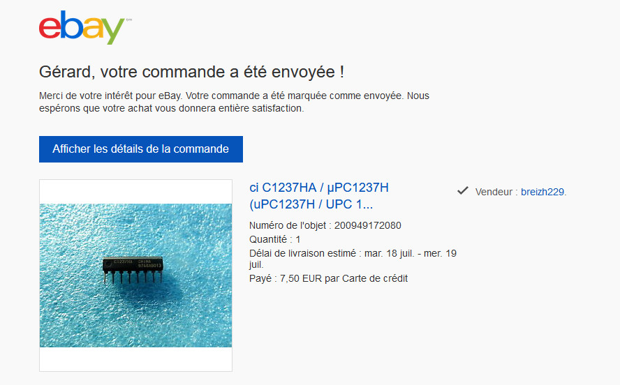

gebesoft a écrit :C'est celui là, je ne me trompe pas ?
Si tu te trompes car ils ne l'ont pas en stock (PDF temps réel)Shy Shy Shy.

gebesoft a écrit :Bonsoir Dominique,
Où puis-je me procurer le plus rapidement possible un Micro-contrôleur μPC1237..?

RE: LE KANEDA 209 selon Grand_Floyd (A vous de jouer !) - Dominique - 12/07/2017
Bonsoir Gérard,
Tant mieux pour toi si tu le reçois dans les délais indiqués mais tu le payes quand même 20 fois son prix.
Renseignements pris, ton fournisseur a accès sous la forme de "droits de tirage" à plusieurs stocks qui ne lui appartiennent pas en plus de son stock physique près de Saint-Brieuc notamment pour ses activités de vente sur Internet. C'est une pratique assez commune qui ne permet pas de commander en quantité importante.
