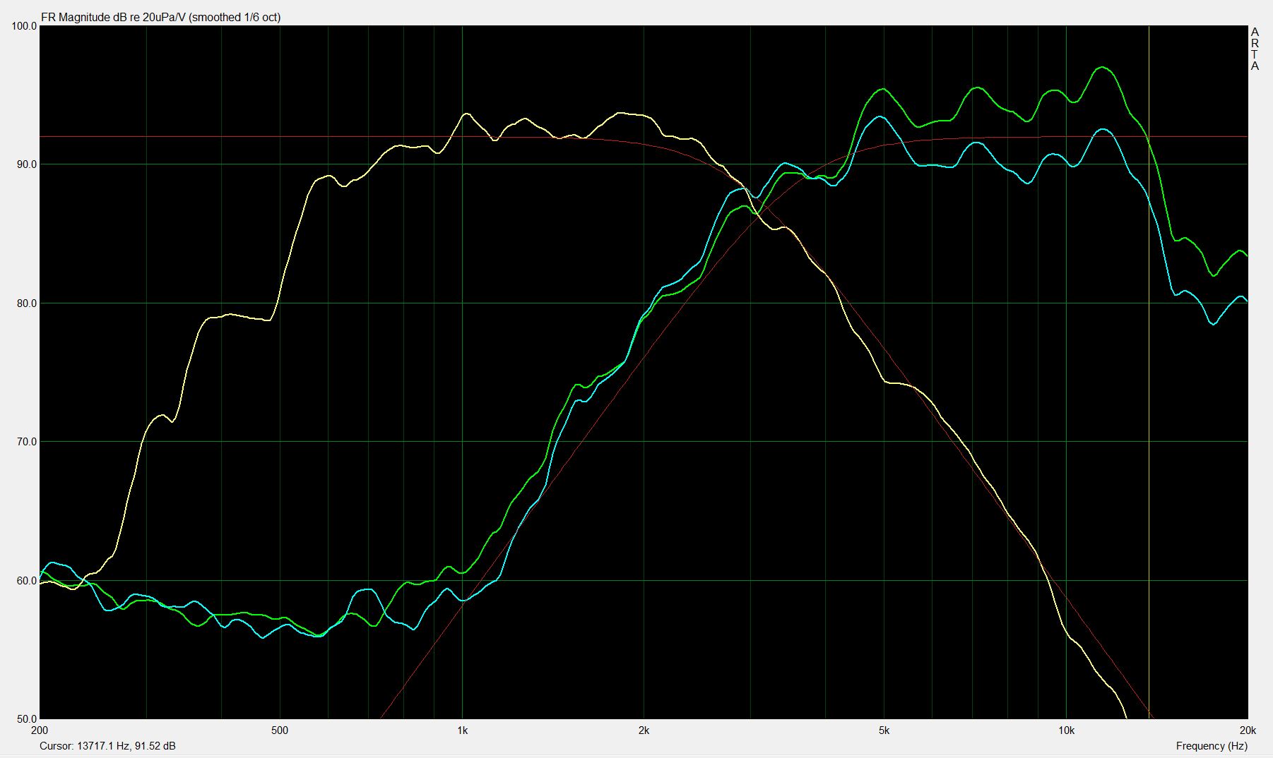

Voici le premier résultat. En bleu, version de référence, en vert, le résultat obtenu avec la dernière version proposée par Anaël, et le LPAD en "courant" version jean-Michel. Impressionnant !!!
Bon, du coup, il faut diminuer le niveau... à -2 db, on est pile poil sur la coupure cible...
Très encourageant !

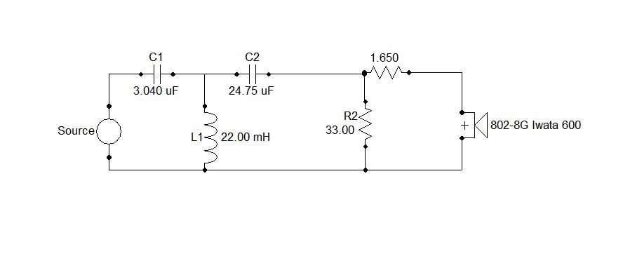

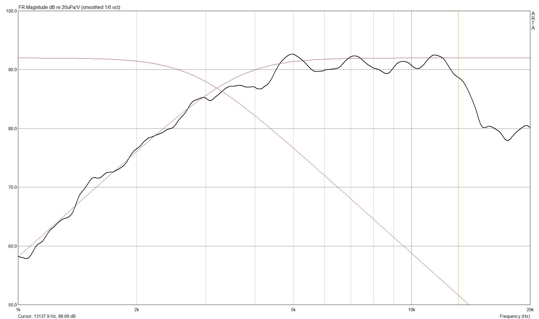

Voici ce que j'obtiens. je joins le schéma du filtre, et la courbe correspondante. On est bien sur la cible.
Je crois que j'arrive au bout...

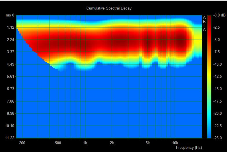

Voici le PIR de l'enceinte complète et le CSD correspondant...
J'ai débranché le fer à souder et je vais écouter un peu de musique, en attendant que Anaël me demande de tout reprendre à 0... Smile Smile
