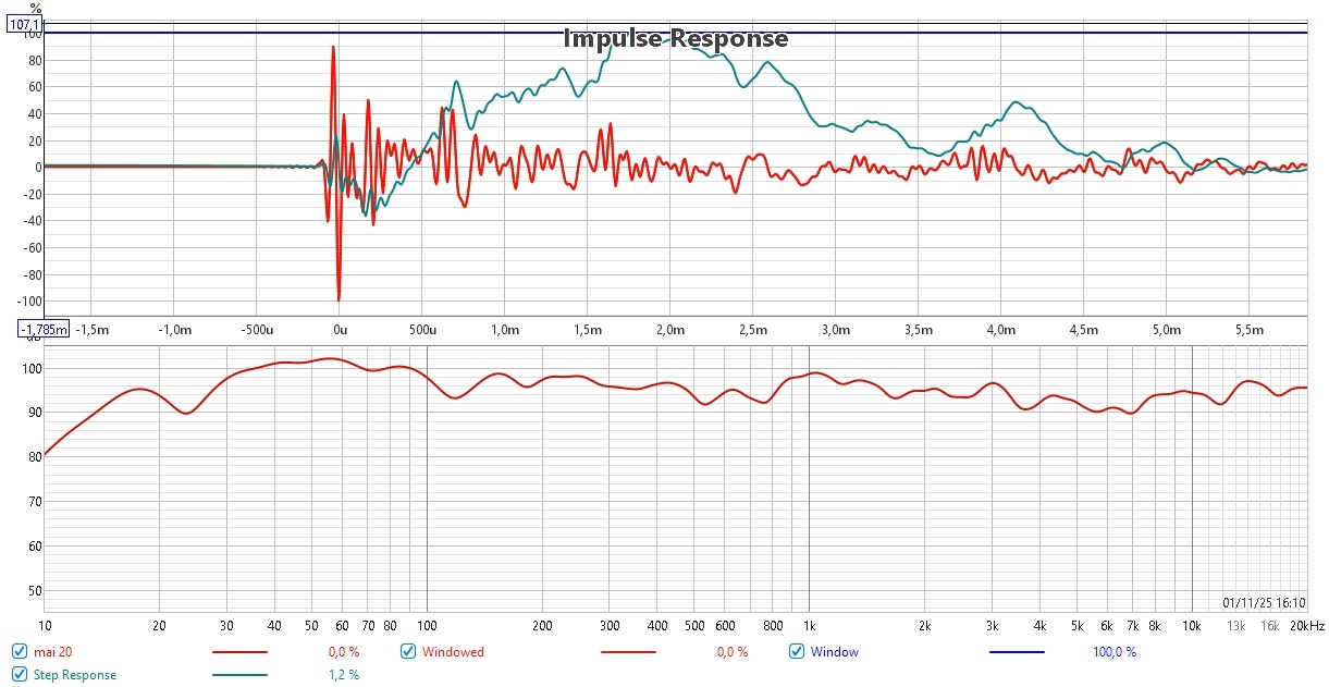

j'ai revisité mes 4311
mesure 50 cm
[Image: bqi6.jpg]

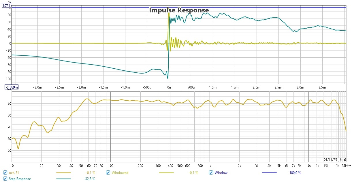

J'ai fabriqué des 4344 en gardant le filtrage d'origine
mesure à 4 m
[Image: jq1q.jpg]
On voit bien que les 4 HPs se baladent sur 2 ms, malgré ça je préfère les 4344 à l'écoute, revisité le filtre en actif, l'enceinte sera encore meilleure !!
En attendant, elles sont sous Dirac et font parti d'un HC  Wink
Je pense que c'est dans ce sens qu'il faut appréhender le sujet Onken W sans se prendre la tête !!

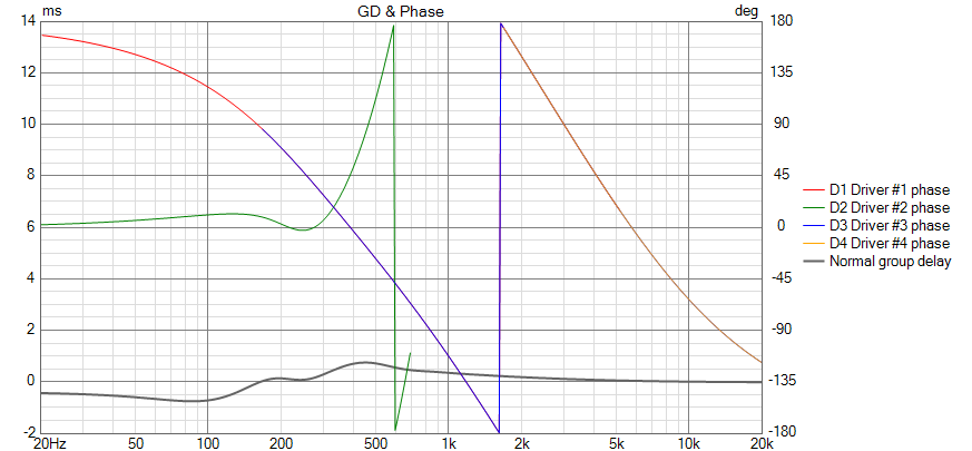

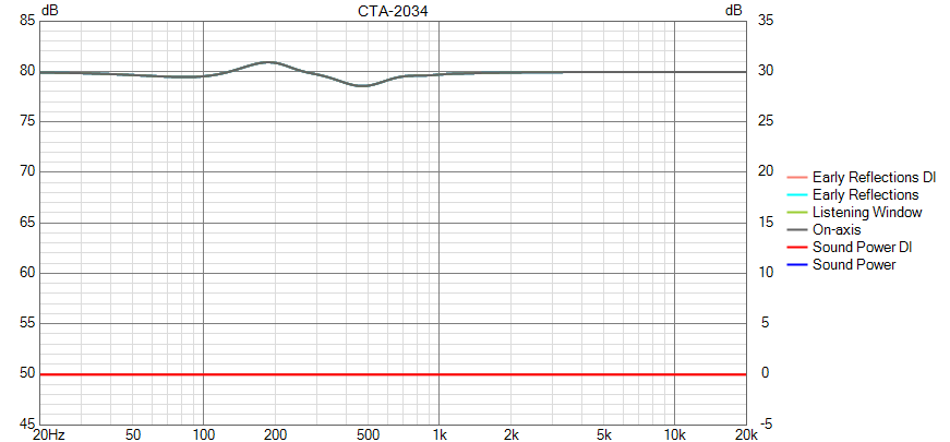

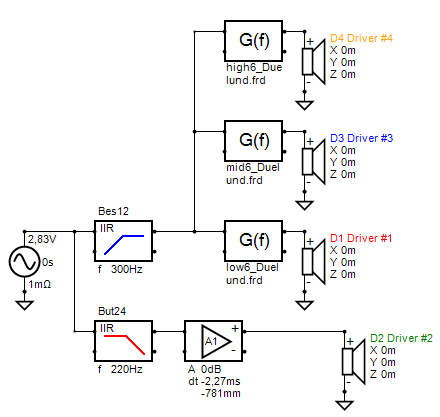

(23/10/2025-15:56:42)Sébastien a écrit : Suivant réflexion et avis, je pense partir vers l'étagement suivant, en partant du bas: caisson de grave, pavillon médium, tweeter et pavillon de bas-médium. Je pense m'inspirer voire faire sensiblement le même support/traîneau (qui peut être glissé) que Gilles. Ce dernier m'a transmis plusieurs photos qui m'aideront dans la construction.
Les trois voies hautes alignées sur les "départs" d'impulsions en mesure avec loopback au point d'écoute. Le raccord grave/bas-médium avec un filtre Harsch, et les trois voies hautes avec un filtre Synkron
Tout ça me semble un beau projet! qui risque quand même de se faire sur le long terme, surtout avec la construction des deux supports qui s'ajoute à la charge de travail et qui n'était initialement pas prévue.
Bonjour Sébastien,
Voici quelques illustrations autour des cibles pressenties pour ce futur agencement. Il est uniquement question pour l'instant et ici de cibles. Pas encore de schéma de filtre, ni d'intégration de mesures. Donc toute première étape.
Schéma bloc de l'assemblage des fonctions de transfert cibles (génération Python pour le Synkron 6th 3 voies) :
    L'avance mécanique et donc temporelle de la voie grave est ici modélisée par un "retard" négatif.
Lieu de Bode SPL des cibles SPL et phase globale :
Lieu de Bode phases des cibles et délai de groupe global :
Sommation des cibles :
L'aiguillage Harsch est de la famille des "quasi-optimaux", d'où une réponse SPL pas totalement linéaire au raccord.
Bien à toi, Jean-Marc.

Est-ce pertinent à cette étape de figurer déjà l'atténuation des trois voies hautes par rapport au grave ? J'ai eu la puce à l'oreille en voyant que les voies médium et aigu ont environ 2 dB de plus que la voie bas-médium. Par contre, la sommation est plutôt linéaire et j'imagine projetée pour une réponse vers 1 m par exemple, pour éventuellement donner une réponse en fréquence descendante au point d'écoute, type B&K ou autre.
Autre élément, suivant les mesures effectuées, certains commentaires recueillis, et les travaux de Jacques Le Dauphin, je m'intéresse à l'idée d'aiguiller la fréquence de raccordement entre le bas-médium et le médium vers 1k8-2kHz. Éventuellement, pourrais-tu essayer cela dans tes essais ?
