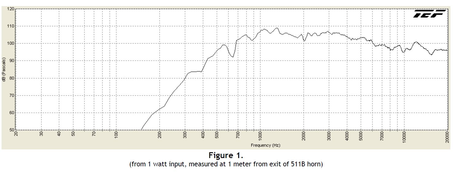

Merci de vos efforts conjoints !
Voici la courbe publiée par GPA. Elle me semble bien optimiste... la différence vient peut-être de ma mesure, mais je suis quand même étonné de la courbe qu'ils obtiennent avec un 511...
En attendant, les résultats obtenus avec le pavillon Iwata 600 me conviennent.
Je vais tester la nouvelle solution dès demain. Je ne crois pas que nous pourrons faire beaucoup mieux avec l'aigu, par contre, je crois qu'il est important d'optimiser le raccordement. A l'écoute, c'est déjà très bien, on ne sent pas du tout la transition entre les deux pavillons.

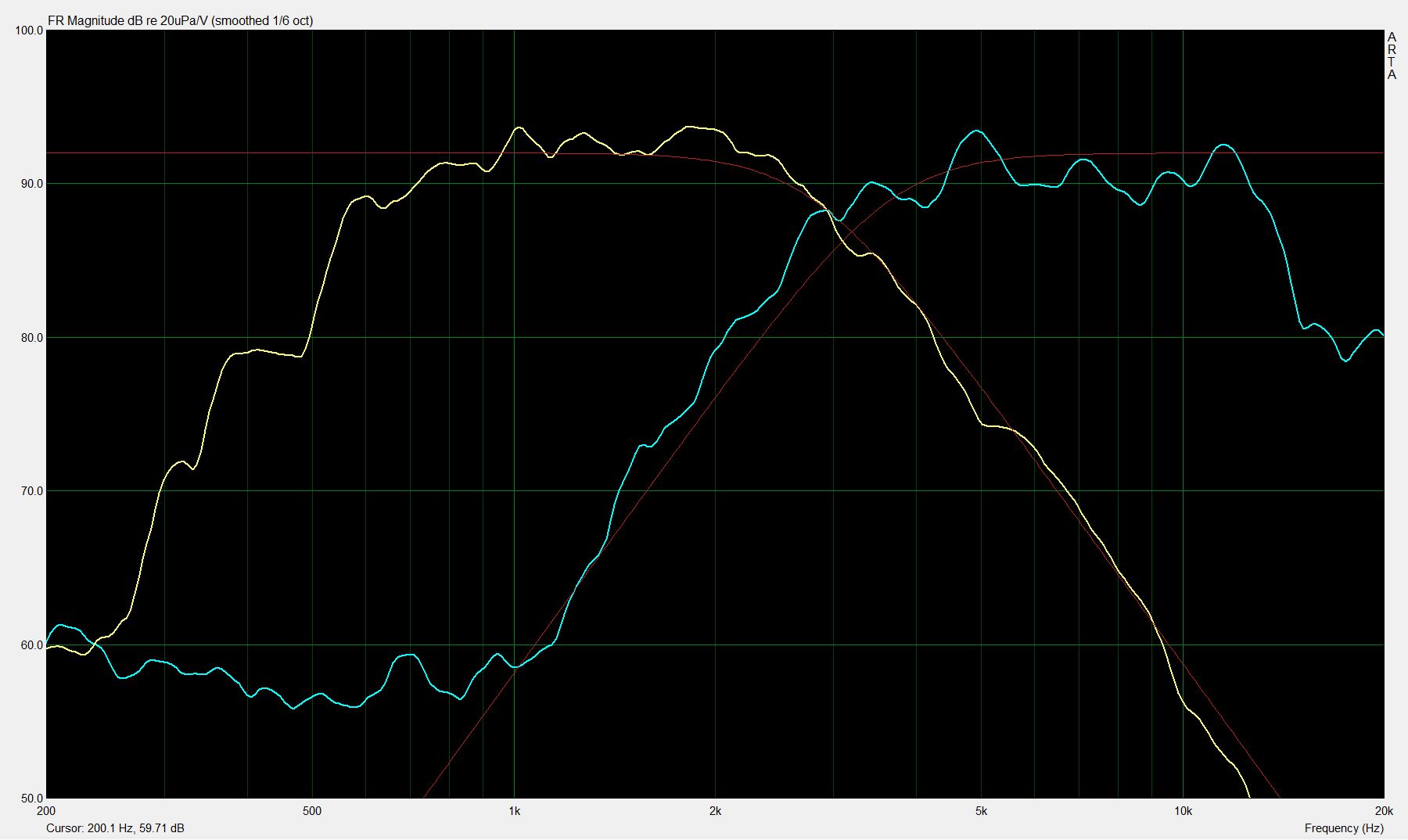

RE: GPA 802-8G en tweeter - Dominique-Tanguy - 12/10/2013
je commence à travailler, voci la situation avant d'expérimenter les modifications proposées par Anaël et Jean-Michel :
Je joins les PIR correspondant pour ceux que cela intéresse.
