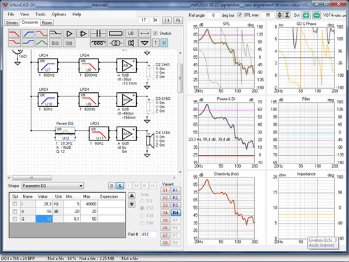

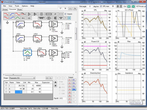

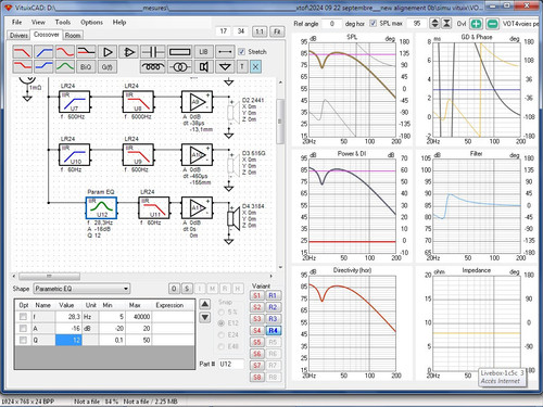

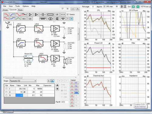

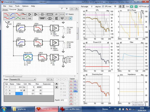

une correction EQ ou un filtrage du sub plus haut permettrait de combler le trou ..
(24/09/2024-15:58:49)xtof a écrit : D'accord donne moi les valeurs à modifier dans l'Eq et la mesure à faire pour confirmer  Wink
je connais pas ton filtre numerique , voici un exemple qui semble fonctionner theoriquement
sur la mesure prox a 60cm et au Pe ..
exemple d'essai  EQ 28,3hz -16db Q12  (eq bien visible sans aucune mesure):
[Image: dLqEHn1.md.jpg]
avec la mesure Sub au pe :
sans EQ:
[Image: dLq1TkQ.md.jpg]
avec EQ:
[Image: dLq1z2j.md.jpg]
avec la mesure Sub prox 60cm:
sans EQ:
[Image: dLq1orb.md.jpg]
avec EQ:
[Image: dLq1IYx.md.jpg]
il reste a tester son efficacité en pratique , avec par exemple des mesures du sub et le grave au pe , sans le medium ni l'aigu.
ce genre de correction electronique ne supprime pas le mode 28hz dans la piece , mais logiquement c'est mieux avec que sans.
pour combler le trou sous 150hz , tu peux aussi par exemple essayer de remonter la frequence de coupure du sub à 70 80 ou 90hz , sans modifier les 60hz du grave ..
toujours avec des mesures de controle au pe , apres chaque modification.
pour le reglage precis du niveau du SUB et du grave par rapport au medium aigu ,
tu l'affines tout simplement à l'oreille avec des enregistrements que tu connais tres bien ..

Bonsoir mastro,
Plutôt efficace a 28 Hz.
Mesure au PE.
[Image: AD_4nXeLzJojbKtwn5Wxljf3C0QSdcWMs5MWnY5B...4Ruy0RcNkw]
[Image: AD_4nXcM2OEggILaoLdYsjiXgo1fJWmC3p4dJK0R...4Ruy0RcNkw]
Une idée d'EQ à 70 Hz et 90 Hz ?
Là ça va être compliqué car ce sont des trous à combler  Rolleyes
Bonne journée
Christophe.

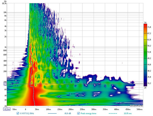

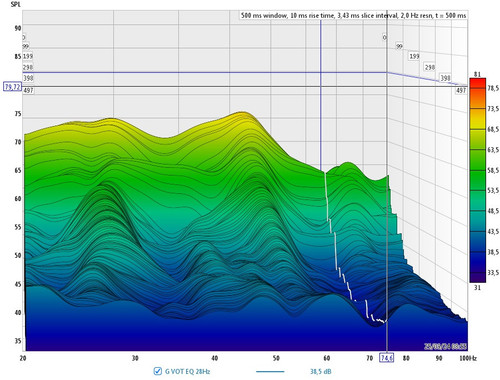

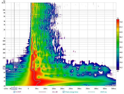

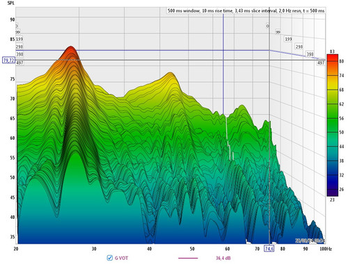

RE: Comment j’ai allié la théorie à la pratique sur mon système 4 voies - mastro - 25/09/2024
l'amelioration avec l'eq a 28hz , me semble tres nette sur les graphes decay , waterfall et wavelet..
a l'ecoute ,pour le constater ,  il faut imperativement choisir des enregistrements qui descendent tres tres bas en frequence.

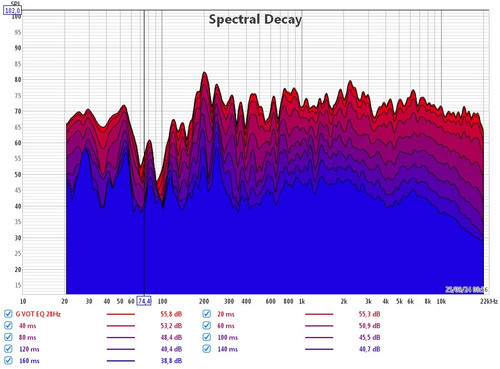

il subsiste encore une resonance a 53hz qui pourrait etre rabotée d'environ 6 db ,
et ensuite tu remonte tout le grave de 6db ( plus ou moins en fonction de l'eq 53hz )
je te laisse faire la simulation vituixcad pour optimiser le bon affaiblissement et le bon Q..
ensuite tu fais une mesure de confirmation , et idem a l'ecoute , a 50hz , la difference sera logiquement plus beaucoup facile a entendre qu'a 28hz ..

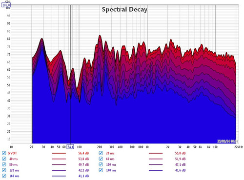

Je continue mon analyse,
Les mesures visualisent très bien la courbe en cloche de la vot avec un sommet a 200hz qui est plus flagrant sur les mesures distantes ou du pe..
Normalement on ne corrige que les défaut de linéarité des transducteurs en mesures prox, mais avec des tres gros pavillons, il est impératif de mesurer a une plus grande distance pour prendre en compte l'effet du pavillon ...
Le pic autour de 200hz a pour effet d'accentuer le trou sous 150 Hz..
A l'écoute une petite bosse dans le bas médium peut être plus agréable a l'écoute
Mais un petit rabotage du pic serait a mon avis plutôt bénéfique..
(Mesure du PE, plutôt en lissage psy..)
A valider bien entendu a l'écoute avec des enregistrements par exemple,de voix
